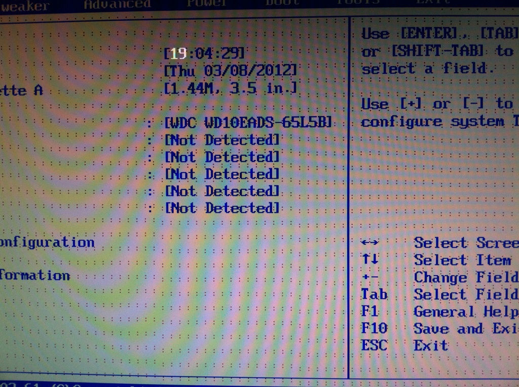

Heb even een foto genomen zodat jullie ook kunnen zien wat ik bedoel met artifacten in het bios, dit heb ik overigens niet als windows begint te laden.
Afbeeldingslocatie: http://tweakers.net/ext/f/HYGrQ4f8zhzInghAGm43BhZl/thumb.jpg

Lijkt defect videogeheugen, ook hadden de 4850s single slots koelers, waardoor ze red hot draaien, zeker met weinig airflow in je case, wat gebeurt er als je je videogeheugen downclockt via CCC, blijven crashes dan langer uit?

  • glennvho
  • Laatst online: 12-10 14:56
Het probleem is dat ik zelfs niet in windows kom dus kan ik ook niet de amd drivers installeren en zo het videogeheugen downclocken.
