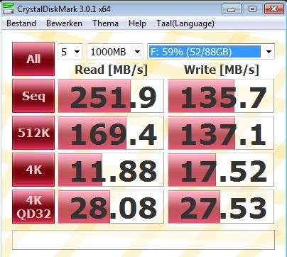

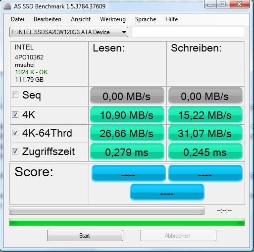

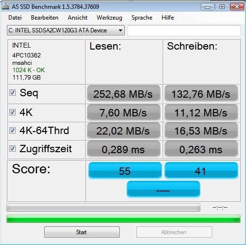

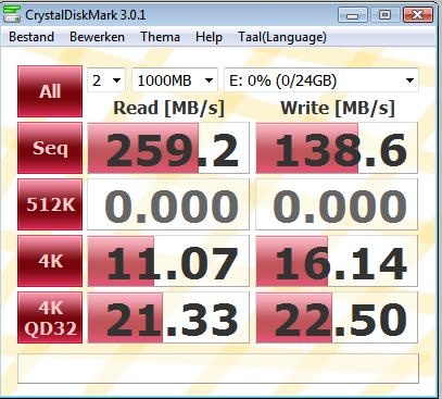

maar hier wat screenshotjes:
laptop (intel 965 chipset):
Afbeeldingslocatie: http://tweakers.net/ext/f/PxVLotRoHcDaxKXl8coi61YT/thumb.jpgAfbeeldingslocatie: http://tweakers.net/ext/f/Tfw8ksHR82yVJzR4gSYva64R/thumb.jpg
amd pc: (AMD® 990FX and SB950 Chipset )
intel pcAfbeeldingslocatie: http://tweakers.net/ext/f/n2FLUvEtXLhJNh4YQrQj5KQC/thumb.jpg
