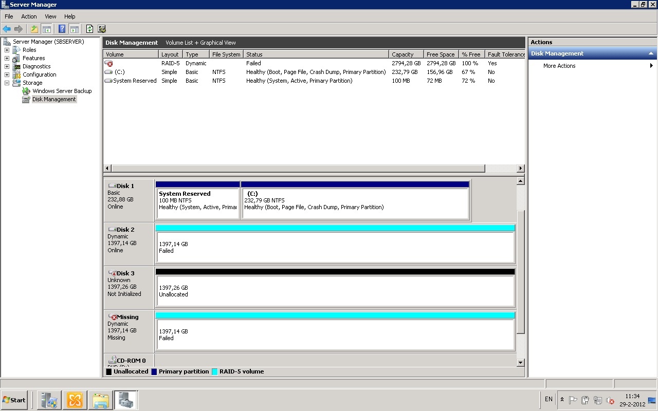

Gisteren is helaas mijn 5-bay backup NAS defect geraakt. Dezelfde dag nog heb ik de NAS vervangen maar omdat de Areca controller van de NAS de RAID array moest opbouwen is er enige tijd geen backup aanwezig geweest. Nu is vannacht helaas ook de RAID5 array van de SBS2011 server uit elkaar gestort met als gevolg dat alle data (profielen, shared folders, exchange etc. etc) onbereikbaar is en er ook geen backup van is - geweldig dus :-(.
Het lijkt erop dat één van de schijven defect is maar spijtig genoeg is de array niet degraded maar failed. Bijgevoegde afbeelding van disk management van de server, ik kan er zelf geen wijs uit:
- Het RAID5 volume kan niet worden ge-reactiveerd (vanwege het feit dat het volume offline is)
- Disk 3 kan niet worden geïnitialiseerd (vanwege I/O error)
- De missing disk kan niet worden ge-reactiveerd vanwege een defect volume
Heeft er iemand een briljant idee? En welke schijf is nu defect? Ik zou zeggen Disk 3 vanwege de I/O error maar de missing disk is ook wel een beetje raar...
Alvast bedankt!
Afbeeldingslocatie: http://tweakers.net/ext/f/omdc7HcPoqA1La2C9bF3Wba4/full.jpg?nohitcount=1

Feitelijk mis je dus twee van de drie disken, of niet?
Ik snap dat je nu even flink in de stress schiet, maar ik zou beide diskproblemen geoon op de normale manier troubleshooten. Als je wilt dat wij meedenken moet je exacte foutmeldingen geven. :)

Dit zou ook mijn eerste reactie zijn. Je hebt 2 defecte harddisken in je RIAD -5 volume.

Bedankt voor de reacties! Ik heb de array weer een heeel klein beetje aan de praat maar best is het niet. Om te kijken wat er nu daadwerkelijk aan de hand was heb ik de WD Diagnostics tool geinstalleerd en een test gedaan en kreeg als resultaat dat alle schijven in orde waren.
Omdat ik er maar weinig meer mee kon (volgens windows waren inderdaad 2 van de 3 schijven uit de array gevallen) heb ik server uitgeschakeld en 30 minuten van de stroom te hebben gehaald. Hierna was de missing disk niet meer vermist (maar disk 3 was helemaal uit beeld) waardoor de array in degraded mode functioneerde. Ik heb van de allerbelangrijkste bestanden snel een backup kunnen maken (dwz van de laatste 3 weken want van daarvoor in nog een offsite backup) maar als snel begon ik I/O errors te krijgen tijdens het backuppen en liep de server vast. Hierna heb ik de server niet meer aan de praat gekregen - hij piept alleen nog twee keer na het aangaan en dat is alles ;(
Het betreft trouwens een HP Proliant ML110 G6 met een standaard B110i controller

  • Craven
  • Laatst online: 21:12
