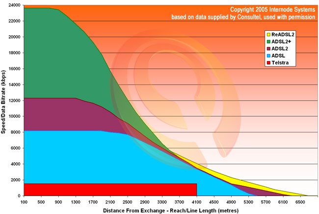

De afstand lijkt mij anders aardig overeen te komen met je beweringen dat je niet veel meer dan 11 mbit/s haalde over je verbinding. Het is ook nog eens zo dat je telefoonlijn alleen op die centrale binnenkomt, en je dus via die centrale je ADSL-dienst af zult moeten nemen, het enige waarin je dan nog kunt kiezen is netwerkprovider (dus de factoren prijs, latency, kwaliteit netwerk en overboeking).
Zie ook:
ADSL speed distance
Specificaties | AndriesLouw.nl
