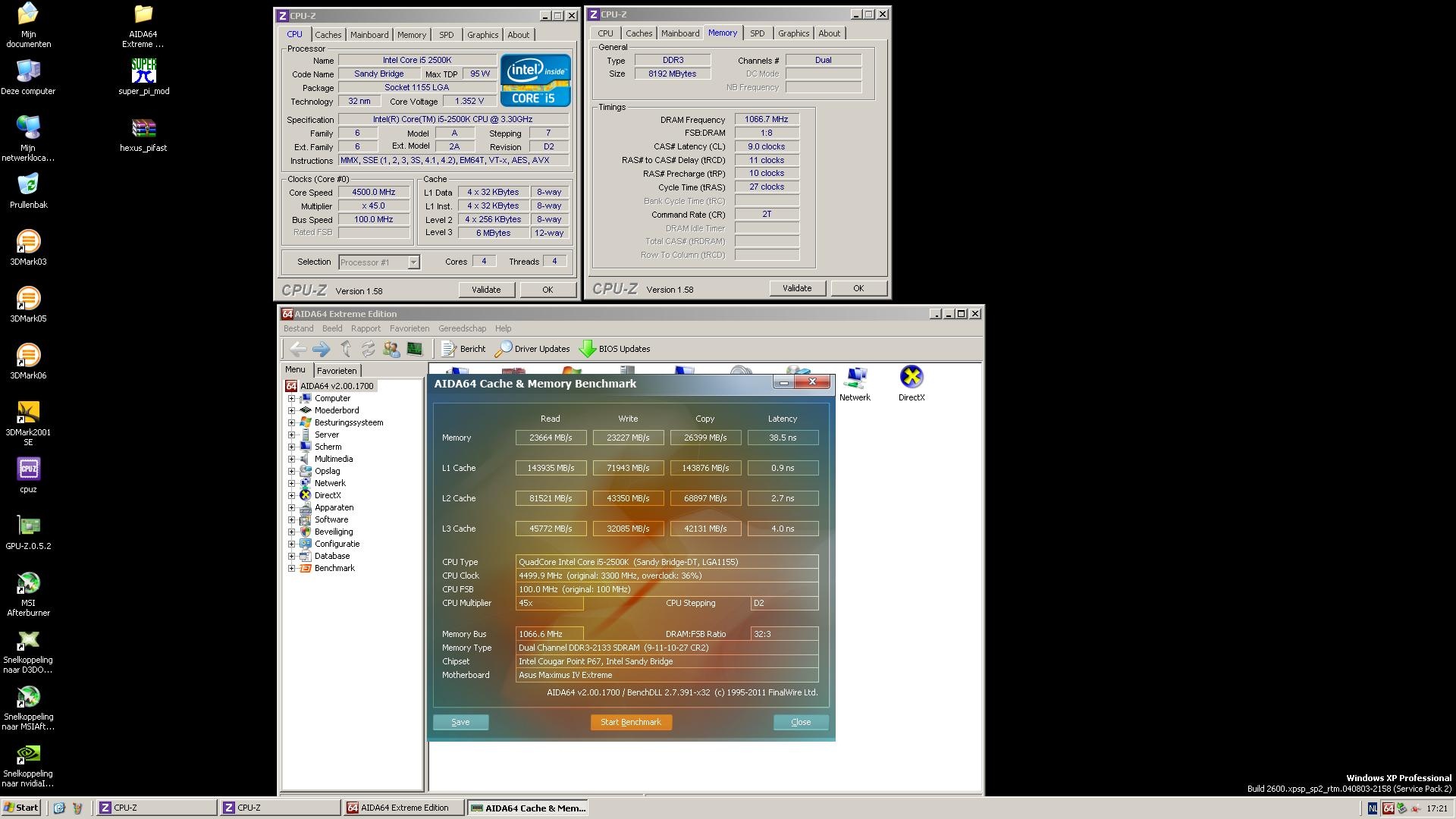

heb ze ook even ingeprikt:
Afbeeldingslocatie: http://tweakers.net/ext/f/B4LvWw8XjSTR9Y2YXrE0vPNS/full.jpg
1066 MHz 9-11-10-27-2T-173 1.5V

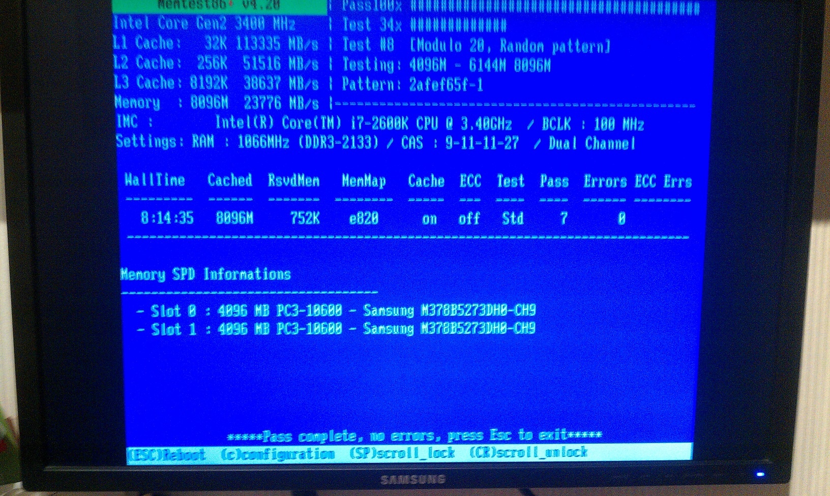

1066 MHz - 9-11-11-27-1T-171 1.5V
Afbeeldingslocatie: http://tweakers.net/ext/f/DWHYji3X9QhZD2w4DpV7zVgK/full.jpg

wel bizar.. dit staat te hele nacht te memtesten, maar knalt er met prime blend dus direct uit...
meer Vdimm, 2T ipv 1T, meer I/O voltage, helpt niets..
nu even @ 933 9-10-9-27-1T 1.5V en dat gaat wel door, ben niet op zoek naar records, maar gewoon naar goede 24/7 settings. Je hoeft hem er dus nog niet in te zetten, er komt nog wel meer als ik tijd heb..

Pharlap - 1110 - 9 - 10 - 10 - 28 - 1T - 142 - Gene-Z - Sandy - 1.65v
Afbeeldingslocatie: http://hwbot.org/image/749321.jpg
Enphase Evory-S / 9x IQ7+ / 9x REC TWIN PEAK 4 BLACK 360Wp
  • nedernakker
  • Laatst online: 16-11-2024
nedernakker
nette clocks phar..

Ben bezig om mijn 24/7 setup te upgraden en met deze prijzen is 8x4 goed te doen :)
Afbeeldingslocatie: http://img.photobucket.com/albums/v292/Viss1/M378B5273DH0-CH9/8x4_R4E_1202.jpg
  • wesjuhdabomb
Dat is wel heerlijk he.. 1200MHZ C10 in quad channel :P Heerlijk 24/7 ram dit!

  • wesjuhdabomb
DDR3-2666 CL11-13-13-28 1.65V :) Lagere voltages niet getest.
Afbeeldingslocatie: http://i201.photobucket.com/albums/aa45/wesjuhdabomb/IMG_10511.jpg
