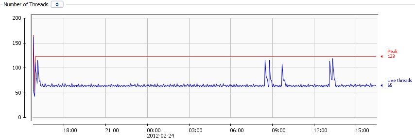

Ik heb ook gekeken naar open connecties/thread leaks omdat voor elke thread er een aparte stack wordt opgebouwd waar buiten om de HEAP ook geheugen voor wordt gealloceerd, maar het aantal threads groeit niet

De thread-count volgens Java
Afbeeldingslocatie: http://tweakers.net/ext/f/ClbwUaHUYpkZbS8W2K1B1NPQ/full.jpg
Zoals je ziet komt hij na elke berekening (de pieken) terug naar een standaard aantal
