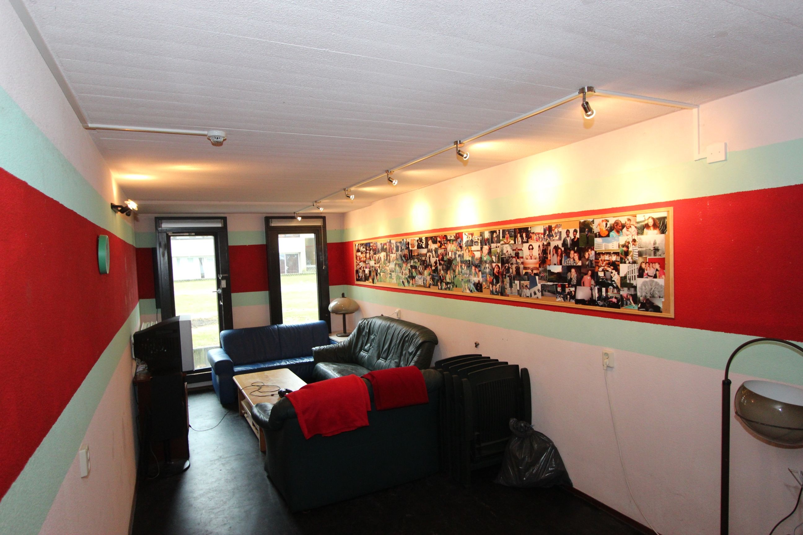

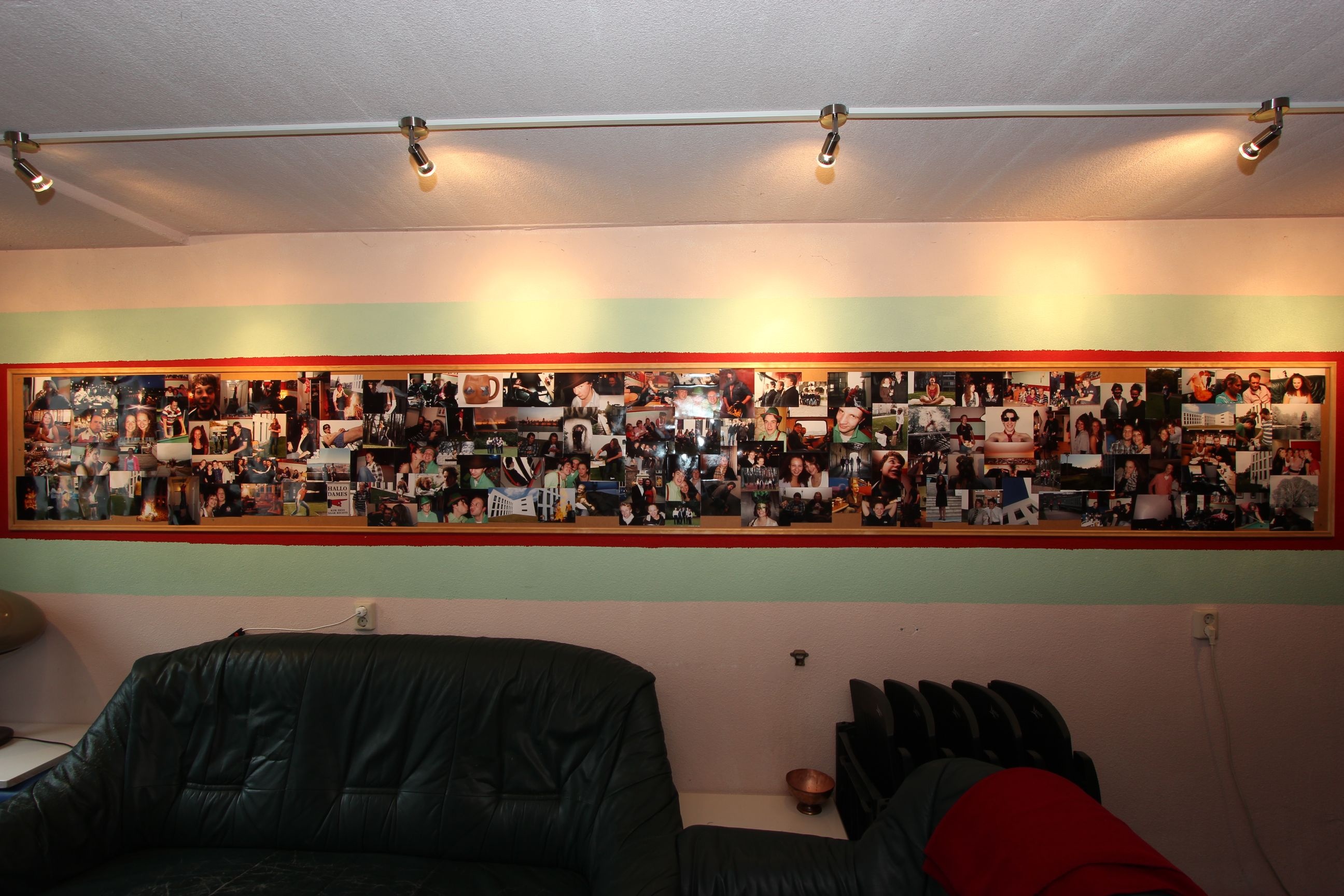

Ik heb besloten de foto's toch maar op te hangen, het is tenslotte maar een fotomuur in een studentenhuis. Aangezien er ook al heel wat foto's hingen van foto.com die ook vrij donker waren heb ik in plaats van de foto's aan te passen de verlichting aangepast.
Bij die daglichtlampen waar ik het eerder over had zagen de foto's er al beter uit dan hoe ze er in eerste instantie in de woonkamer uitzagen. Nog steeds wel te donker, maar het probleem werd er wel duidelijk minder op. En aangezien ik het vooral 's avonds sowieso eigenlijk al vrij donker vond in de woonkamer kwam ik op het idee om maar eens wat te doen aan de verlichting.
Op de plaats van het witte vierkante afdekplaatje rechtsboven in de eerste foto hing eerst een lamp die vooral het plafond aan het verwarmen was (300W halogeen, maar hing veel te dicht op het plafond). Die hebben we nu dus vervangen door 6x 50W halogeen spots verspreid over een lengte van 520 cm (fotomuur is inclusief lijst 490 cm breed).
Afbeeldingslocatie: http://tweakers.net/ext/f/jN4uZMjDasTOIEycPjktUoWu/full.jpg
Afbeeldingslocatie: http://tweakers.net/ext/f/f0l510b6pgEuGM19gyn3eNd2/full.jpg
Het is technisch gezien natuurlijk niet de mooiste oplossing, aangezien het probleem niet bij de bron wordt aangepakt, het is meer een remedie, maar het werkt vrij goed.
