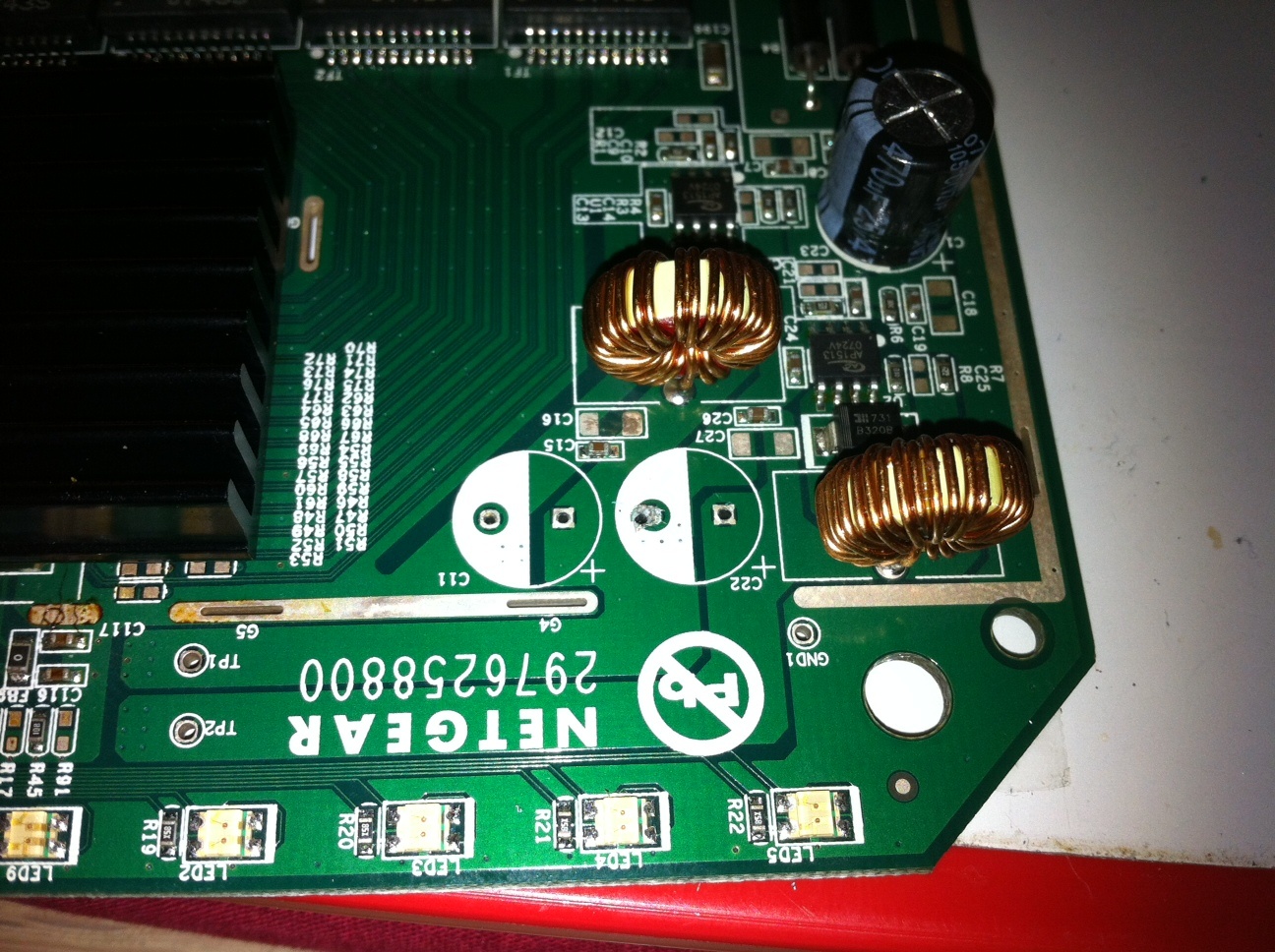

Edit: switch even opengeschroeft en ja wel, bolle condensators. :(

Eerst de 2 oude condensators eruit gesoldeerd, met wat hulp van Tens _/-\o_

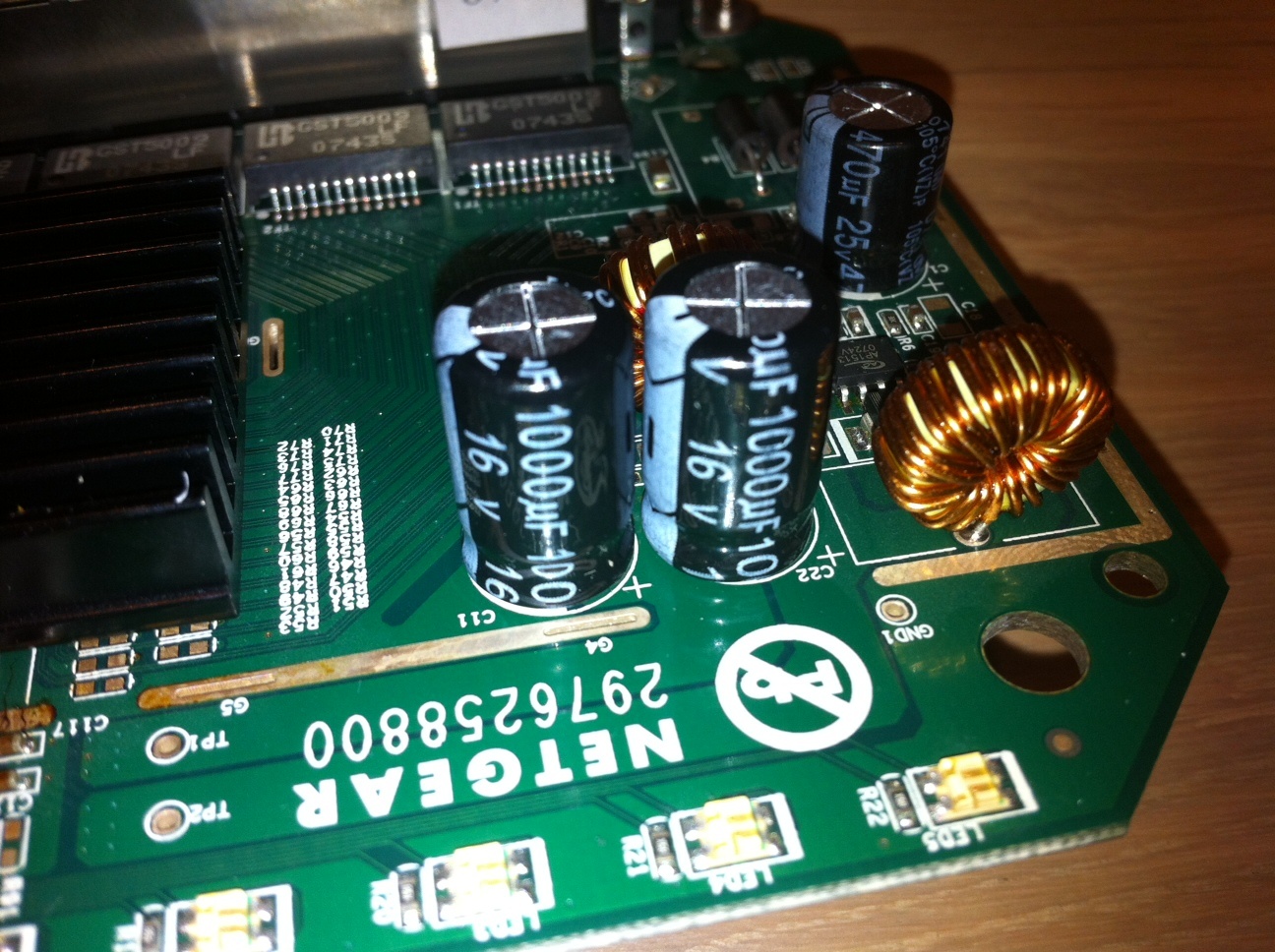

Daarna voor € 1,20 2 nieuwe consendators erin geplaatst. Stekker erin en gaan met die banaan. Zo weer eenvoudig een uitgave van enkele tientjes bespaard :)
