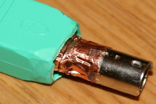

U ziet mijn zojuist deels gestripte USB/PS2 converter. Het plastic moest weg, want anders zou het niet passen :).
Afbeeldingslocatie: http://tweakers.net/ext/f/ir3L2sQtTYPdYrx8rBi9HHdv/full.jpg
Wat ik mij afvraag is of het nu blootliggende koperkleurige 'folie' tot problemen kan leiden voor de aangesloten apparatuur. Ten eerste ligt het dus open en ten tweede zitten er wat sneden in als gevolg van het strippen.
Als het slechts een isolerende werking heeft zou ik er wat isolerende tape omheen kunnen doen.

Lijkt me geen kwaad kunnen. Volgens mij is het gewoon wat aarding en zit het verbonden met de buitenste rand van de connector. Maar dat laatste kan jij denk ik beter zien.

Ik denk ook dat het geen kwaad kan, maar ik zou er toch wat isolatie tape eromheen doen inderdaad.

@Spone, ja het is een folie die om de buitenste rand van de connector heen zit gewikkeld.
Scheelt me zo 25 euro, het apparaat waar de converter mee in verbinding komt is zo gemaakt dat je iets speciaals van de fabrikant zelf moet kopen :+ .

De connector ie alleen een beetje zijn stevigheid kwijt. maar ik zou het zo ook doen hoor

Sluit me hier volledig bij aan, het is uiteindelijk maar een koppelstukje. Met een stukje tape ben je helemaal klaar.
