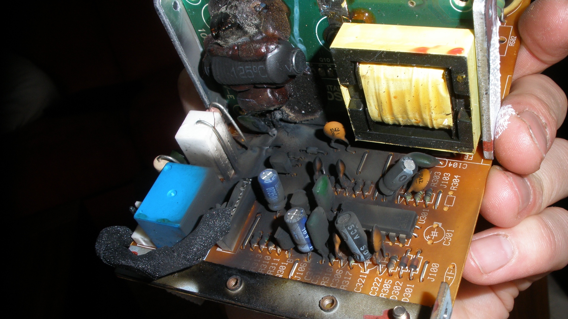

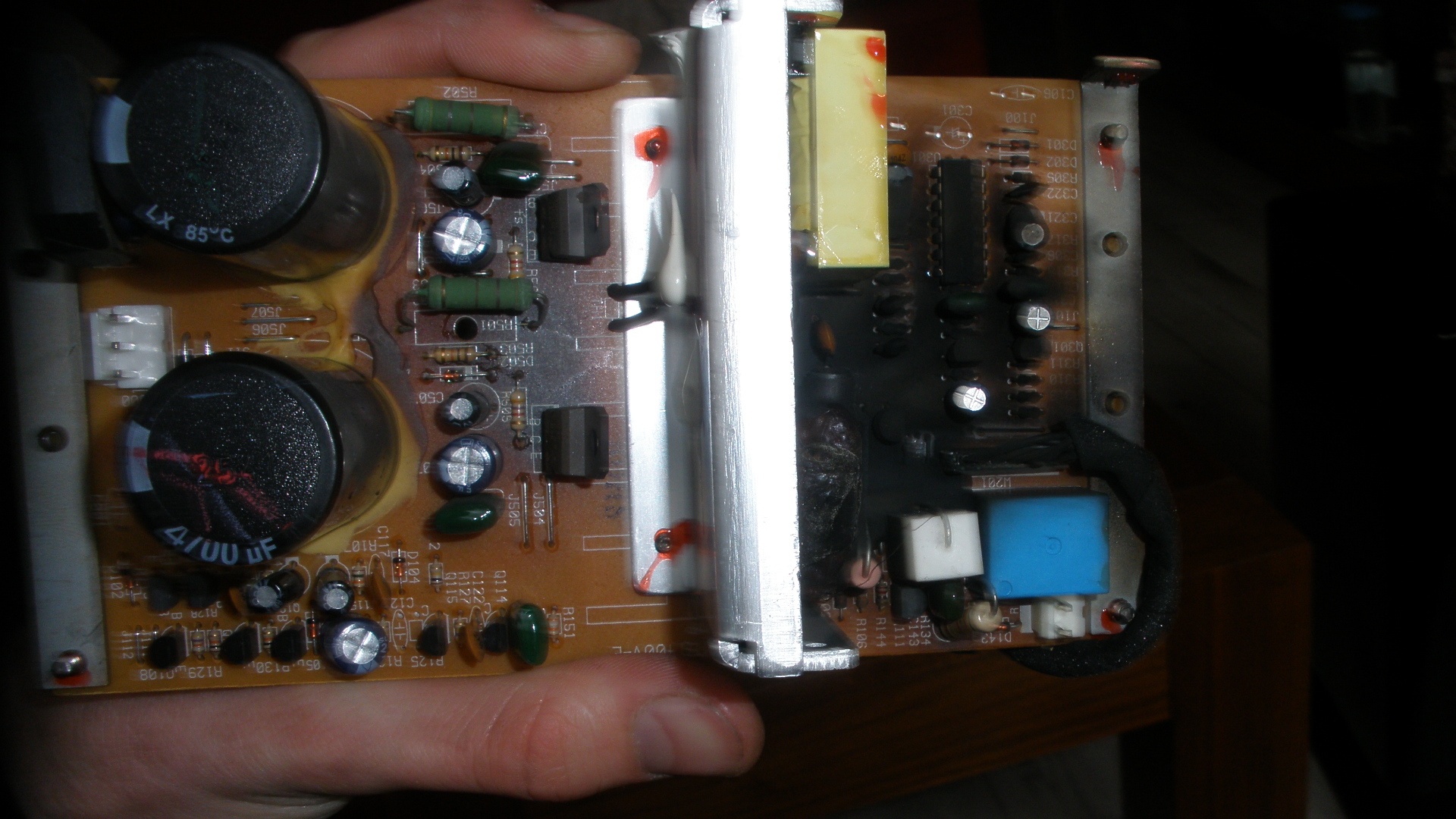

Ik ben voor de subwoofer van mijn Harman/Kardon op zoek naar een nieuw PCB. De oude heeft zichzelf opblazen en niet zo'n beetje ook. Later zal ik hier foto's van toevoegen. De winkel geeft geen thuis en als ik hem naar H/K opstuur ben ik minstens €35,- onderzoekskosten kwijt en als het totale bedrag boven de €85,- komt, mag ik dat ook nog eens betalen. Dat dit echt ronduit schandalig is voor een set van nog geen 4 jaar oud waarbij al eerder problemen geweest zijn die niet verholpen zijn, wil ik niet in dit topic bespreken. Wat ik wel wil weten is waar ik een nieuw PCB kan bestellen. Ik heb prijzen voorbij zien komen van €150,- bij een winkel in Nederland die de geautoriseerde onderdelen-reseller is voor H/K, maar op een ander forum ook $30,-. Helaas reageert deze persoon niet op berichten. Het nummer op het PCB is 104HKTS1400V-E. Zijn er hier mensen die ervaringen hebben hiermee?

Als ik het PCB zie op een website (http://phoenixphorum.com/viewtopic.php?f=11&t=16372) dan denk ik dat gezien de componenten, 30 USD toch wel ondergrens is.
Misschien kan iemand met electronica kennis de boel fixen, want misschien is er alleen maar een spoortje doorgebrand?

Even een spoortje solderen? :X
Afbeeldingslocatie: http://tweakers.net/ext/f/tp8BE0Vm475fPlB1K5kYEKyV/medium.jpg Afbeeldingslocatie: http://tweakers.net/ext/f/DJ3oJW1crmrRmIV2HjEGujjL/medium.jpg

Die is goed gebakken...
Ik denk dat wat optimistisch is om voor €/$ 30-50 eenzelfde PCB te vinden. Misschien alleen de print, maar dan de rest van de componenten nog... Ik denk dat je beter kunt kijken naar een alternatieve subwoofer versterker; google maar eens naar UcD of Hypex. Maar als je zelf kunt solderen is een class-d DIY kit misschien ook een optie.
