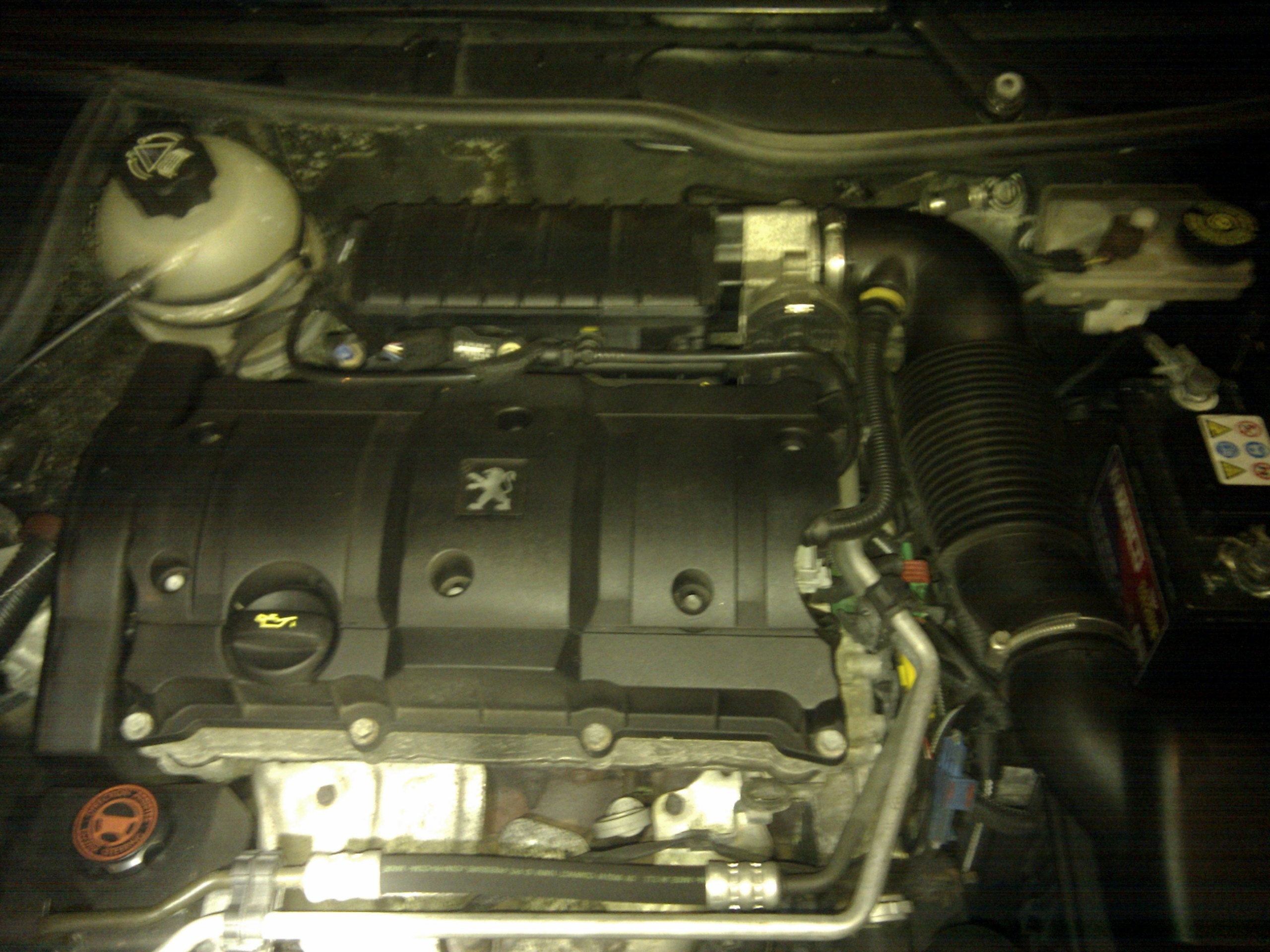

Net even de kap open gehad om een lampje te wisselen, en gelijk even gekeken hoe het er bij ons uit ziet:
Het blok:
Afbeeldingslocatie: http://tweakers.net/ext/f/KV6pw5t0TSHNNNVj0bbCF9fo/thumb.jpg
Klik voor groter
Onderdeel waarvan ik vermoed dat het de stappenmotor is:
Afbeeldingslocatie: http://tweakers.net/ext/f/ThqVqJDCNai9iXqBYA5XsU2t/thumb.jpg
Klik voor groter
Het ziet er toch wel anders uit dan op internet. Iemand die dit bekend voor komt?
Had eigenlijk het typenummer van dat onderdeel even op moeten schrijven... Maar het was koud en donker buiten, dus dat heb ik even laten schieten.
[ Voor 10% gewijzigd door ThinkPad op 15-02-2012 23:46 ]

heb even in de haynes gekeken, plaatjes zijn daar al donker, en niet erg duidelijk.
maar wat je volgens mij op de foto hebt gezet is het hele gasklephuis, dat is het metalen ding. je bent dus op de goede weg!
de stappenmotor zit aan de achterkant daarvan, richting dashboard dus, zal wel krap zijn daar.
om die los te halen moet je eerst de buis naar het gasklephuis toe losmaken. dan kan je beter bij de achterkant van de behuizing.
bovenaan zit de stappenmotor, daaronder zit de sensor voor de stand van de gasklep. aan beide zit een stekker vast.
in principe kan je de stappenmotor losmaken door eerst de stekker er uit te trekken, en dan de 2 bouten (torx!) los te draaien. de onderste bout is moeilijk bereikbaar, dus daarvoor kan je ook eerst de sensor losmaken (ook 2 torx bouten). tussen stappenmotor en gasklephuis zit een rubber ring, die je uiteraard moet vervangen als hij is uitgedroogd.
al met al een simpel klusje, behalve dat het vrij moeilijk bereikbaar is

Het gasklep huis is heel anders dan wat ik op internet vond. Op internet is het een losse motor, maar bij ons is het 1 geheel.
In onze 1.6 zit deze: http://bartebben.nl/onder...85-zie.1635q9-1635z8.html
Ik heb samen met m'n vader de klep schoongemaakt, al zag hij er niet heel vies uit. Een klein beetje vette prut, maar niet echt dat de klep er helemaal onder zat ofzo.
Met de auto op contact, en dan gas intrappen zorgt ervoor dat hij open gaat. M'n vader heeft toen met een doek om een schroevendraaier wat dieper in het gasklephuis de boel nog schoongemaakt.
Ik weet niet echt of dit het probleem verholpen heeft, maar kwaad kan het iig niet. De klep ging trouwens soepel open en dicht, en sloot ook helemaal af (zover ik kon zien). Probleem lijkt mij niet hierin te liggen dus.
Wat mij trouwens ook opvalt dat je met deze auto vaak moet terug schakelen naar de 1 als je rustig een bocht neemt in een woonwijk bijv. Als ik dit in de 2 doe dan heb ik het gevoel alsof hij dat amper trekt.
[ Voor 18% gewijzigd door ThinkPad op 21-02-2012 17:29 ]

en waarschijnlijk zit onder het plastic dus de stappenmotor
de gasklep zelf schoonmaken zal denk ik niet helpen als de stappenmotor kapot is.
lijkt er op dat bij de 1.6 het inderdaad een geheel is,
bij carpartsdirect is dit het artikelnr 0 280 750 085, 250 euro
voor de 1.4 is wel een losse stappenmotor te bestellen (officieel nullastregelklep)
