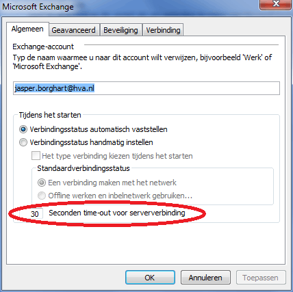

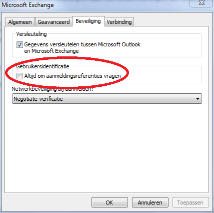

Dit venster zit onder accountinstellingen:
Afbeeldingslocatie: http://tweakers.net/ext/f/mPpBR7efC34AngC1hZwDVQAM/full.png
Afbeeldingslocatie: http://tweakers.net/ext/f/AJgQ6eYAEq2cTt0IGawpWODJ/full.png
Probeer anders de time-out iets te verhogen, en kijk of dat vinkje bij altijd om credentials vragen aanstaat

Bedankt voor de bliksemsnelle replies! Het vinkje onder "Altijd om aanmeldingsreferenties vragen" is inderdaad uitgeschakeld. Moest het ingeschakeld zijn, zou Outlook trouwens niet mogen blijven prompen zoals het nu doet.
Ik zal hem eens vragen om de Timed Out te verhogen. Ik heb wel het gevoel dat dit wat rond het probleem werken is, ipv het probleem aan te pakken.

Window komt op met DOMAIN\notna.notna. Ik voer het goede WW in en hij blijft erom mekkeren
Window komt op met DOMAIN\notna.notna. Ik verander de \ in een / en vul het wachtwoord in en voila, weg is de pop up. (en connected)
Geen idee waarom en wanneer hij het doet, maar aangezien het een enkele keer is, vindt ik het wel prima :P
It is worth a try.
