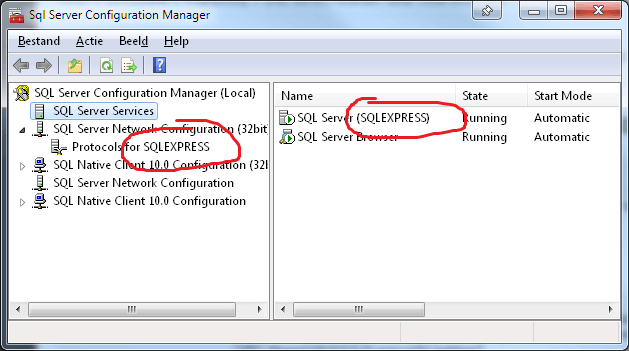

Kijk even in je SQL Server Configuration Manager (ergens in je Start menu) of je wel een protocol enabled hebt. Zo niet: even Shared Memory (voorkeur als je alleen lokaal werkt) of TCP/IP (als je er ook van andere hosts bij wil kunnen) of desnoods named pipes enablen en de service restarten.
Zoiets:

Bv202 schreef op dinsdag 07 februari 2012 @ 20:28:
Shared Memory staat gewoon aan en TCP/IP enablen lost het probleem niet op :(
Je hebt ook de service gerestart? Dat is wel nodig. Maar then again; Shared memory zou ook moeten werken.

First things first:
[list]
• Je hebt wel een SQL Express instance geïnstalleerd en draaiend op je systeem? Afbeeldingslocatie: http://www.denverseminary.edu/media/ico-checkmark.gif
• Minimaal 1 protocol enabled Afbeeldingslocatie: http://www.denverseminary.edu/media/ico-checkmark.gif
• Je weet zeker dat je de juiste naam hebt? (Is het een named instance of default instance?)? Moet je bijv. niet PC-Naam\SQLExpress hebben?

  • Bv202
  • Laatst online: 14-11-2021
Bedankt, \SQLExpress erbij gezet en het werkt.

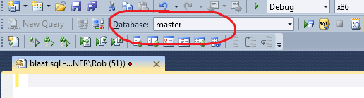

Bv202 schreef op dinsdag 07 februari 2012 @ 20:56:
Maar ik snap er nog steeds niets van. Nu is dat .SQL-bestand wel uitgevoerd, terwijl ik nergens heb aangegeven welke database ik wil gebruiken.
Waarschijnlijk hier:
Afbeeldingslocatie: http://tweakers.net/ext/f/ZvuxReLyTsBXtavPSbBRLBHu/full.png
Ook zie ik nog steeds niet wat nu het verschil is tussen die "Service-based Database" (waar geen verbinding voor nodig is) en die andere (zie tweede puntje in m'n eerste post). Wanneer moet je precies een "Service-based" gebruiken?
Volgens mij is dat allebei min-of-meer 'tzelfde. Ik gebruik nooit VS om m'n SQL te beheren maar doe dat gewoon in SSMS. Als je 't mij vraagt maak je met optie 2 een "kale DB" en optie 1 zal naast een DB een EF model / Dataset model voor je maken ofzo.
[ Voor 13% gewijzigd door RobIII op 07-02-2012 21:05 ]

  • Bv202
Ow, dat had ik niet zien staan. Ik ben nu SMSS aan het downloaden, volgens mij zou het daarmee duidelijker moeten zijn.
Bedankt voor de hulp; volgens mij zal het nu wel lukken :)
