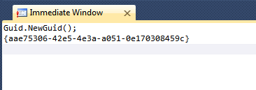

pedorus schreef op maandag 06 februari 2012 @ 12:12:
bijvoorbeeld een GUID (makkelijk te maken onder Tools-menu). ;)
Of met Guid.NewGuid() :Y)
Je eigen tweaker.me redirect

Ehh, het moet wel uniek zijn maar verder wel steeds hetzelfde. Dus die functie niet aanroepen in post.exe ;)

pedorus schreef op maandag 06 februari 2012 @ 12:51:
Uiteraard. Ik rag dat alleen in 't immediate window i.p.v. een omslachtig menu :Y) Moet ik weer muizen :P
Afbeeldingslocatie: http://tweakers.net/ext/f/gPnr8VWQ3b3mx0yrMBjPm7hS/full.png
