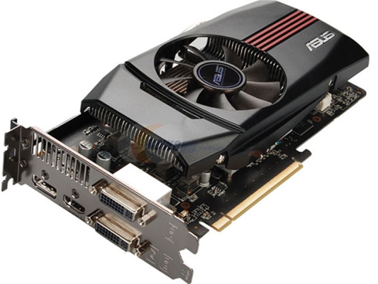

hoe activeer ik mijn 2e dvi slot
hoi ik wil mijn 2e scherm aansluiten op mijn asus eah 6850
ik heb 2 poorten Afbeeldingslocatie: http://ii.alatest.com/product/full/c/9/ASUS-EAH6850-DC-2DIS-1GD5-V2-graphics-adapter-Radeon-HD-6850-1-GB-0.jpg
de bovenste pakt hij maar de onderste niet. hij herkent dus 1 beeldscherm op de bovenste terwijl er op de onderste ook een beeldscherm staat aangesloten die niet word herkent hoe zet ik dat aan ???
alvast bedankt
Als ik het goed heb ondersteunt deze kaart geen 2 monitoren via beide DVI poorten, tweede scherm aansluiten via de displaypoort lijkt mij de oplossing
Ja, het 2e DVI slot zit er op voor de show...
hoe krijg ik mijn 2e scherm aan de praat dan ???
via apperaat beheer word i ook niet herkend of via cattelyst.

Ik lees dat mogelijk die 2e DVI poort alleen voor een Dual-DVI verbinding met een enkel(!) scherm zou kunnen zijn.

Laten we bij het begin beginnen, op welke manier heb je de twee beeldschermen aangesloten op de DVI poorten ?
(VGA kabel met een DVI adapter of rechtstreeks met een DVI kabel)

Heb je toevallig op beide DVI aansluitingen een DVI->VGA blokje hangen? Want dit ondersteunt er slechts 1 tegelijk.
ik heb op bijde een dvi naar vga aansluiting zitten
en mijn schermen zijn nog een beetje oud :D zit dus alleen een vga aansluiting op

Twee maal analoog (VGA dus, ook met DVI naar VGA adapter) op DVI gaat niet met de HD 6000 serie videokaarten met twee DVI poorten (één is DVI-I (analoog+digitaal, de ander is DVI-D met een DVI-I pin-out (alleen digitaal). Een goedkopere oplossing dan de Matrox DH2G, is dit apparaat, linkje naar pricewatch.
