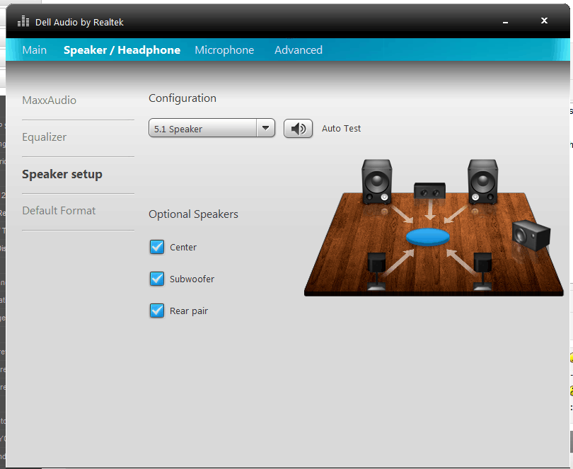

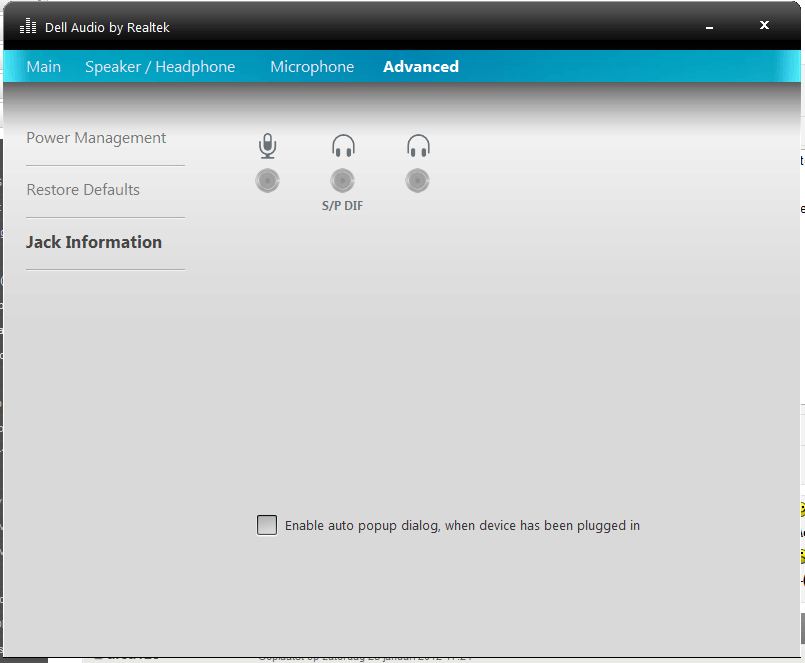

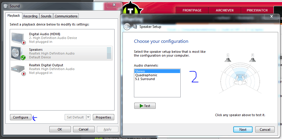

Osiris heeft het juist, en dat riep ik net ook al: jack-retasking zal dus moeten werken, alleen het is afhankelijk van:
* Je driver
* Je OS instelling.
Een paar hints (van mijn laptop, maar zal niet veel anders zijn voor de zijne):
Afbeeldingslocatie: http://tweakers.net/ext/f/VjslAnFjLXHFIYErnsySCB0Q/thumb.pngAfbeeldingslocatie: http://tweakers.net/ext/f/jhPbtlWIN0Uny2UPzTu7zItq/thumb.pngAfbeeldingslocatie: http://tweakers.net/ext/f/GI34UWAJShpsP8Xtl2w0G6sm/thumb.png
(allen klikbaar)
Daar moet je het maar mee redden. Ik had geen zin screenies te maken met wel alle drie m'n jacks aangesloten, ik heb liever de ingebouwde stereospeakers van m'n laptop dan een slechte 5.1 set :D
