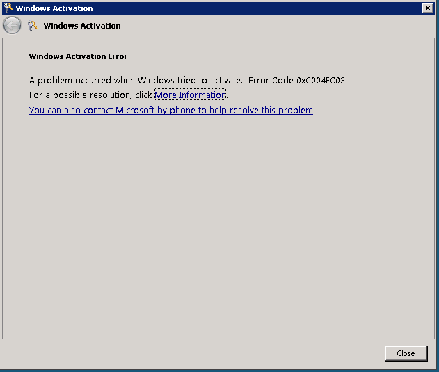

Sinds vanmorgen probeer ik een Windows Server 2008-installatie te activeren. Echter, dit faalt al de hele tijd met foutcode 0xC004FC03.
Afbeeldingslocatie: http://tweakers.net/ext/f/m2QgCKe6H6CZzufDoT62nFTs/full.png
Google zoeken brengt me alleen diverse problemen met Smoothwall firewalls, maar daar is in mijn situatie geen sprake van. Ik heb via een enkele router gewoon verbinding naar buiten. Internet en bijvoorbeeld Windows Updates werkt gewoon goed.
Ook heeft het uitzetten van de lokale Firewall geen effect op het resultaat.
De Event Viewer geeft deze meldingen;
Event id 1008: Acquisition of Secure Processor Certificate failed. hr=0xC004FC03
Event id 8200: License acquisition failure details. hr=0xC004FC03
De server draait op een Domain Controller onder Hyper-V. Vreemde is, dat ik een Windows 7 client zojuist wel goed heb kunnen activeren.
Telefoneren naar Microsoft is natuurlijk niet de structurele oplossing. Wie geeft me een zetje in de goede richting?

Gunner schreef op zaterdag 28 januari 2012 @ 15:38:
Waarom niet? Zo kun je telefonisch activeren. Is dit een MSDN of gewone versie van 2008?

Omdat dat het probleem in de kern niet oplost. Automatische activering moet gewoon mogelijk zijn.
Technet-licentie.
kluyze schreef op zaterdag 28 januari 2012 @ 15:42:
Zit je toevallig achter een proxy?
nee, gewoon een huis-tuin-keuken verbinding bij UPC. UPC heeft wel rare problemen momenteel, lees ehtweak in "UPC Internet vragen & problemen topic deel II" en verder. Maar dit verklaart niet waarom ik zojuist wel die Windows 7 kon activeren.

Gunner schreef op zaterdag 28 januari 2012 @ 15:44:
Als er iets mis is met hun activatieserver zullen ze dat minder snel merken bij WS2008 dan bij Windows7, door het verschil in aantal activaties. Je kan natuurlijk om de dag even proberen, of als je denkt dat UPC de oorzaak is, eventueel activeren via een mobiele internetverbinding die op delen is gezet?

Ik had vorig jaar hetzelfde probleem met een 2008 R2 server met Technet licentie. Er zit ergens de mogelijkheid je key opnieuw in te voeren\andere key in te voeren. Als ik het op die manier met de oorspronkelijke key deed, dan activeerde hij opeens wel goed. Geen idee wat precies de oorzaak van het probleem was ;)
  • Gunner
Gunner
Invincibles
Ik herinner me dat ik geen installatiesleutel heb gebruikt tijdens installatie. Zou hij daar nu over struikelen?
edit1: nee, test-installatie uitgevoerd en daar wordt helemaal niet gevraagd om een sleutel tijdens installatie.
edit2: kale test installatie activeert wel. Bijzonder genoeg. zulke rare GPO's heb ik niet draaien.

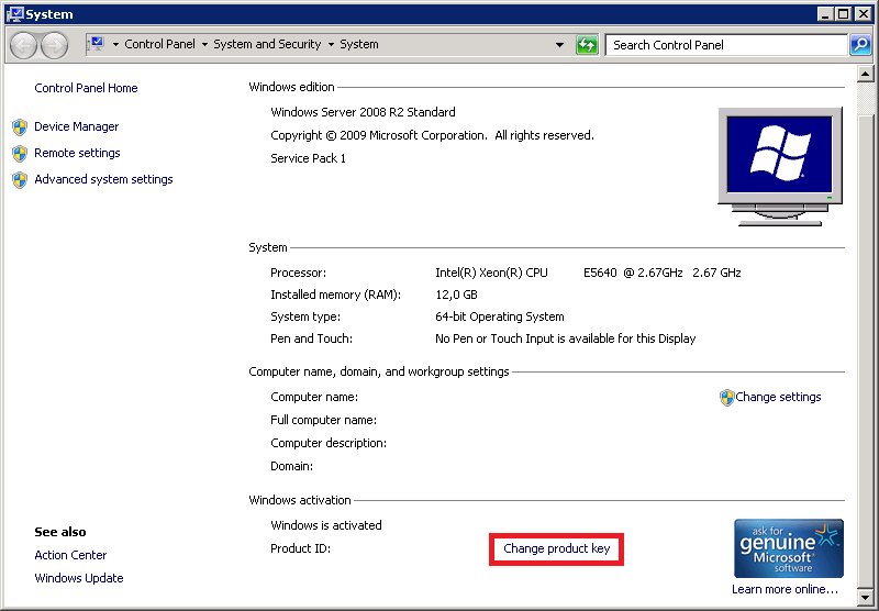

kluyze schreef op zondag 29 januari 2012 @ 13:04:
Je kan toch na de installatie een nieuwe key ingeven. En dan opnieuw proberen te activeren.
Moet inderdaad gewoon kunnen, even rechtermuisknop op Computer --> Properties en dan helemaal onderaan:
Windows 2008 R2 Change Key
Het kan ook nog zijn dat je een KMS ipv een MAK key hebt ingevoerd, zie hier voor meer info !
