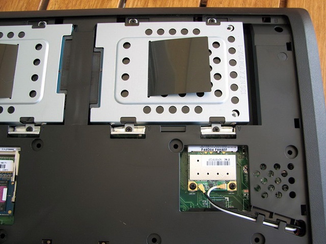

Ik gok dat ze de wlan-antenne kabeltjes niet hebben aangesloten...
Even een kwestie van het klepje onderop openen, kabeltjes aansluiten en klaar! :*)
Afbeeldingslocatie: http://tweakers.net/ext/f/ohBjz0MHKziO8d5WDPoIDQ9R/full.jpg
Hier (PDF) is de servicehandleiding, begint op pagina 59 en kijk even hier voor foto's hoe je de klep moet openen, ik geloof dat je eerst het tobo los moet hebben namelijk. Voorzichtigheid is geboden!

Ik heb iets soortgelijks meegemaakt, laptop ter reparatie aangeboden bij de fabrikant. Nadat de laptop terug werd gebracht werkte de netwerkkaart niet meer. Wat bleek: men had de wlan-kaart helemaal niet geïnstalleerd, het lag los op het moederbord :X.
Als Asus het moederbord heeft vervangen ligt het voor de hand dat ze wat zijn vergeten aan te sluiten, of ze hebben de antennekabel onderbroken ;(.
Misschien had je de antennekabel al gecontroleerd :) Maar het voldoet iig wel aan de symptomen.

Daar heb je helemaal gelijk in, als je wlan niet is aangesloten krijg je uiteraard helemaal geen signaal.
Als er misschien maar één of helemaal geen antenne's zijn aangesloten krijg je enkel een zeer zwak signaal, je ziet vaak maar één netwerk met één á twee streepjes (mits je dicht bij het modem zit). Als de antennekabels wel vastzitten ben ik natuurlijk geheel abuis en heb ik niets gezegd, het kan natuurlijk geen kwaad om het even te controleren (misschien heb je dat zelfs al gedaan?). :)
