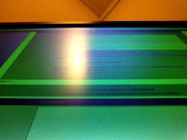

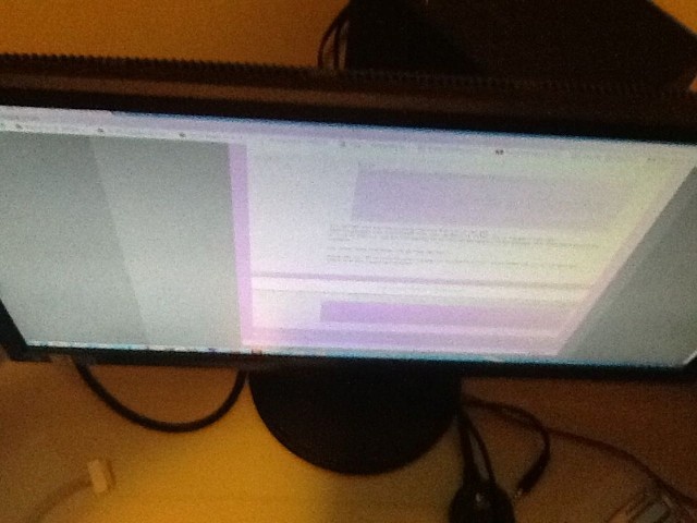

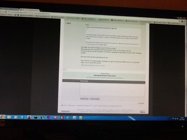

  • naarden 4ever
  • Laatst online: 10:19
Van boven
van boven
Van voren
van voren
Van onder
Van onder
'nuff said.
[ Voor 7% gewijzigd door naarden 4ever op 26-01-2012 22:01 ]
