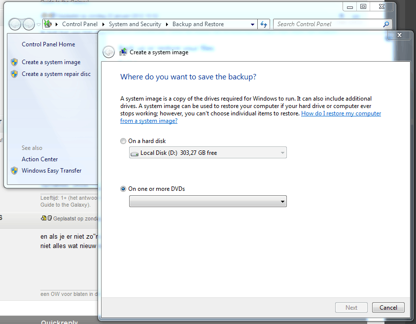

De oude BIOS terug flashen is inderdaad iets wat ik je aan kan raden, tenzij je echt een feature/fix nodig hebt. En wat images betreft: ik heb zéér goede ervaringen met de in Windows 7 ingebakken functie:
Afbeeldingslocatie: http://tweakers.net/ext/f/VSKPgOfvvSdICVpwa7tp861Q/full.png
