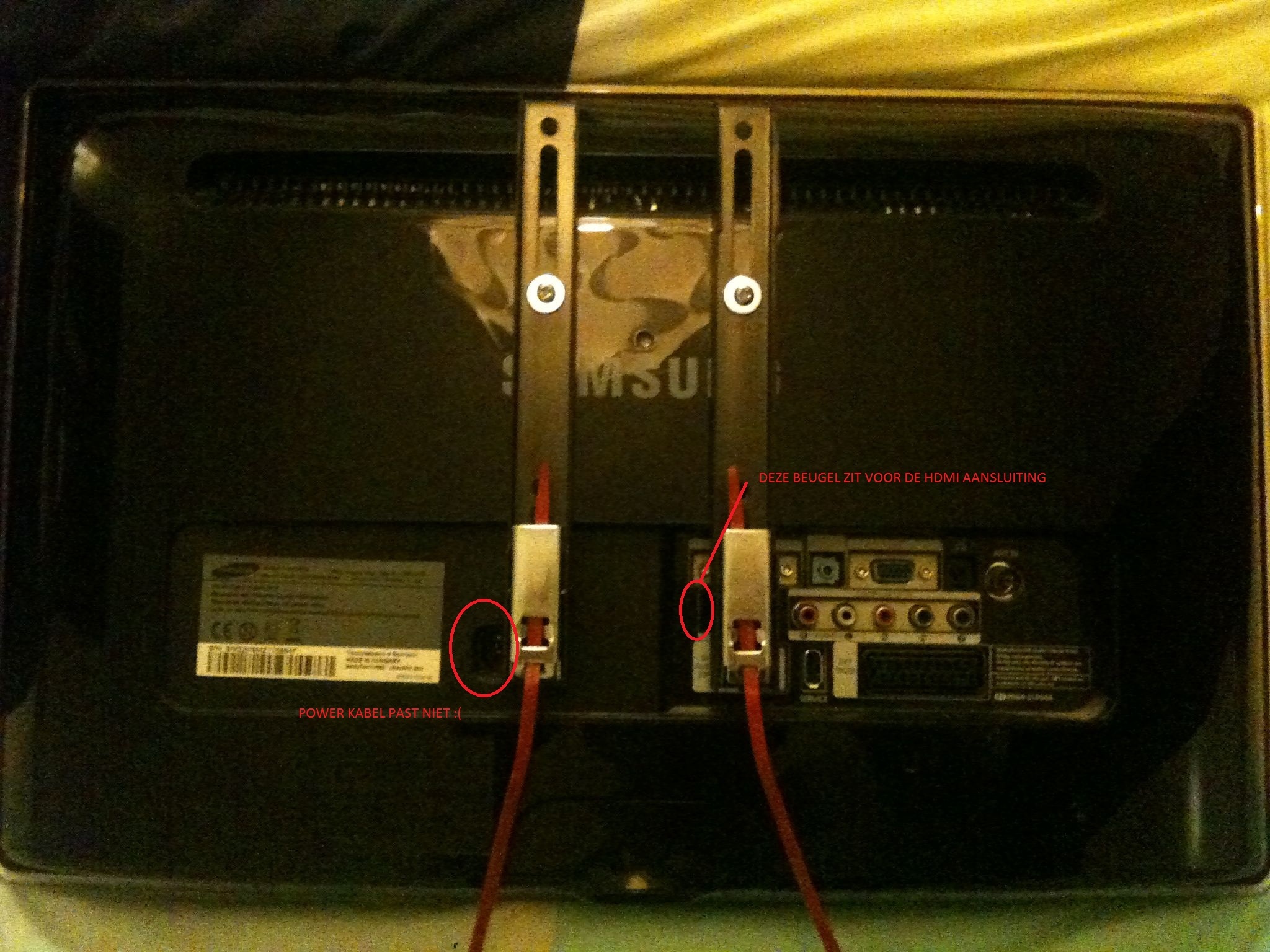

Ik ben momenteel mijn hoofd aan het breken over dit probleem:
Heb laatst een Physix muurbeugel aangeschaft om onze P2207HD van Samsung in de slaapkamer op te hangen. Maar nu ik de beugels op de achterkant van de tv heb gemonteerd stuit ik op onderstaand probleem:
Afbeeldingslocatie: http://tweakers.net/ext/f/yiGCfktAvTI6Om0w8xDU4p5F/medium.jpg
De beugels zitten beide voor zowel de power aansluiting als de HDMI aansluiting. Hoe los ik dit op?
Het is zo echt niet mogelijk om de voedingskabel en de HDMI aan te sluiten :(

Foto is niet helemaal duidelijk/scherp maar het probleem komt bekend voor. Je zou 2 dingen kunnen doen; zaag hanteren en inkorten/stukje inzagen. of dmv afstandshouders de ruimte tussen de monitor en de beugel vergroten.
Ik had zelf 2 jaar geleden een vesa-poot voor mijn monitor gekocht en die zit eigenlijk ook de stroomaansluiting in de weg. Stukje hout ertussen en langere schroeven en ik had 1cm extra ruimte en toen ging de poot wel over de aansluiting... dat moet voor jou ook kunnen werken en hoef je nergens in te zagen en te verbouwen. 4 kleine blokjes hout oid die zo dik zijn als de ruimte die je wilt creeren, gaatje in het midden boren zodat de langere schroeven erdoorheen kunnen... en die langere schroeven uiteraard.
