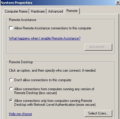

Afbeeldingslocatie: http://tweakers.net/ext/f/1iS7TIMTpslDQaKxUtp6tR3I/full.jpg
Ga maar eens spelen met de drie onderste mogelijkheden; grote kans dat het dan wel lukt.
/edit: spelen op de WHS dus, niet op het werkstation waarmee je naar huis probeert te verbinden.
