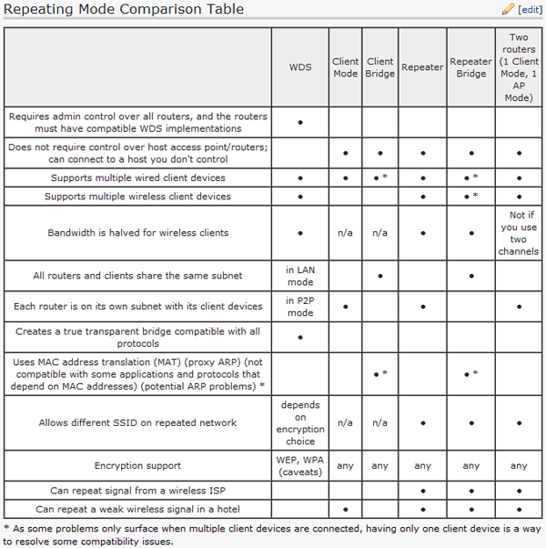

  • Nivk
  • Laatst online: 30-09 10:58
Het tweede station zal (net als een repeater/repeater bridge) wel nog een keer broadcasten zelf. Apparaten verbonden met het tweede AP zullen wel de snelheid nog een keer ~gehalveerd~ zien worden, in tegenstelling tot apparaten verbonden met het tweede AP via draad.
Het station dat dus verbindt met het basisstation niet nog een keer laten repeaten kan dus wel nuttig zijn als de verbinding is voor apparaten met een netwerkpoort maar zonder WiFi zelf.
