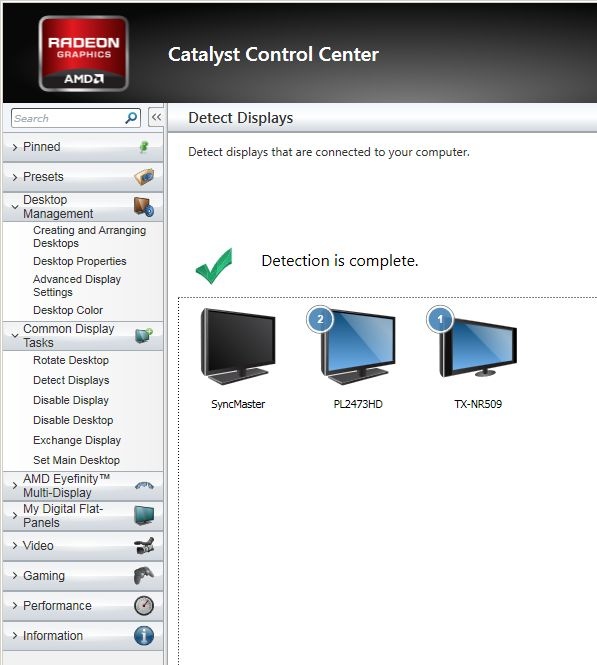

Het werkt prima als ik de HDMI kabel er in plug, alleen denkt Windows dat het ook video moet zijn en extend m'n beeldscherm naar die HDMI aansluiting. Uiteraard geeft de Onkyo geen beeld, maar als ik met m'n laptop via VNC m'n PC overneem, kun je dat scherm wel zien en identificeren.
Door die extend naar een beeldscherm dat er niet is, wordt de extend naar m'n orgineel secondary scherm uitgeschakeld, waardoor ik effectief nog maar één scherm overhoud.
Aan de linkerkant verdwijnt m'n muis dan, want de receiver is immers een fictief scherm geworden.
Ik neem aan dat dat ook anders moet kunnen.
Wat heb ik al gedaan
• Onboard audio uitgezet in BIOS
• Nieuwste Catalyst geinstalleerd
• In Catalyst Control Center gekozen voor "disable display", om het fictieve scherm uit te zetten, maar dan stopt de audio er ook mee.
• In Catalyst Control Center gekozen voor "disable desktop", om het fictieve scherm uit te zetten, maar dan stopt de audio er ook mee.

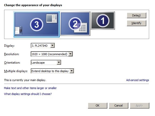

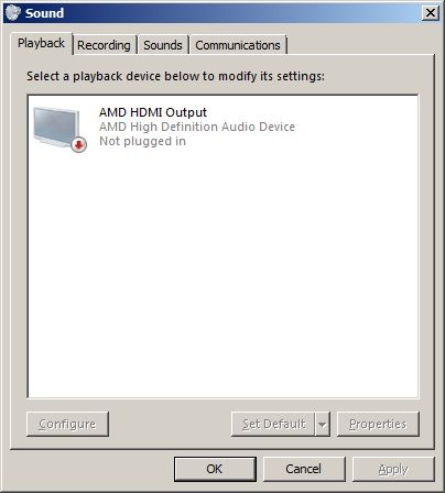

Zodra ik m'n 24" monitor primair heb en extend naar m'n tweede monitor, dan werkt het beeld weer prima. Nadeel is alleen dat het audio gedeelte van de HDMI poort dan niet meer beschikbaar is:
beide DVI monitoren
HDMI not plugged in

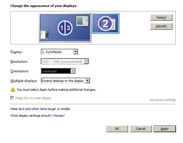

Wat tegenwoordig blijkbaar ook kan is 2 schermen samenvoegen tot 1.
Zie hier:
1 = Primaire scherm
2 = Secondary scherm
3 = Versterker
Dit zou ik willen..
Deze setting kan ik alleen niet opslaan. Dan krijg je een foutmelding: "Unable to save display settings."
Is dat niet gewoon klonen?
Dus het kan toch niet? :p
