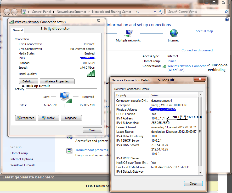

Hoe je controleert of je PC een verbinding krijgt? Lees je IP uit.
Weet je niet hoe? Lang geleden dat ik dát moest uitleggen hier!
Een plaatje zegt meer dan 1000 woorden:
Afbeeldingslocatie: http://tweakers.net/ext/f/NS7g3CmYJsr7HVHFH0etHhjC/full.png
Dat moet duidelijk zijn. Zolang je geen verzonden packets ziet en/of een 169 IP adres, heb je geen verbinding.
