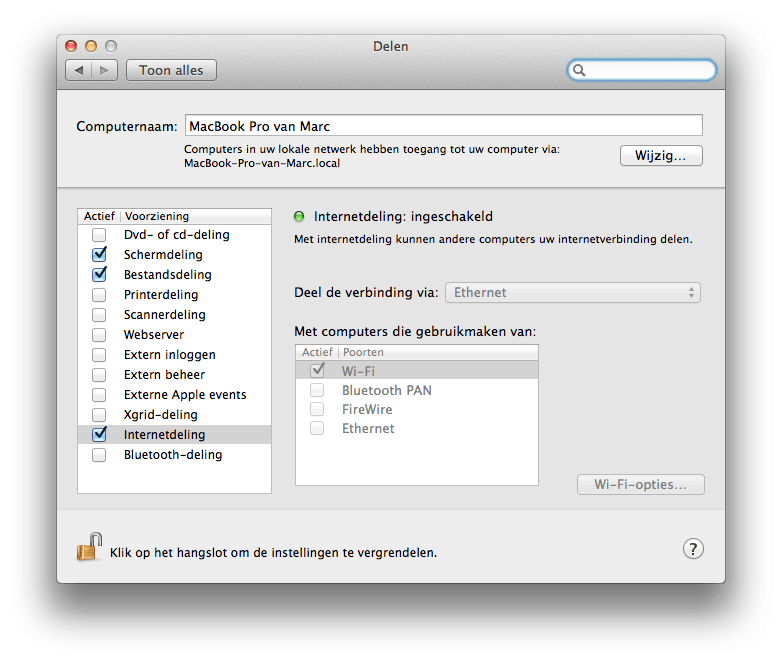

Dan zou je de Mac Mini op de volgende manier moeten instellen met een eventueel password.
Internetdeling

DaMarcus schreef op maandag 09 januari 2012 @ 13:01:
Dit had ik al inderdaad ontdekt en krijg je 2 aparte netwerken, wat ik inderdaad niet wil.
