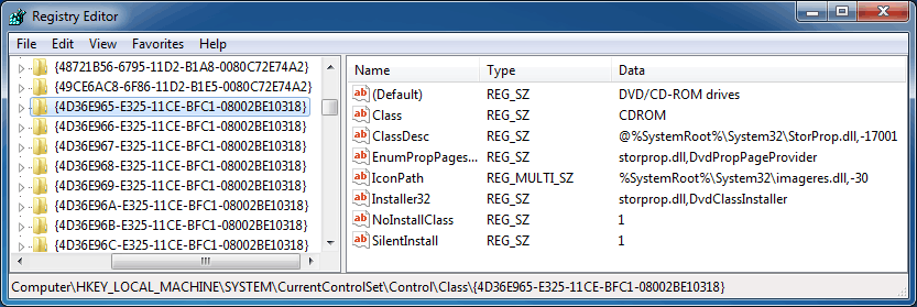

Dit is volgens mij niet het probleem want in regedit zie ik geen "UpperFilters" of "LowerFilters"
Geen upper- lowerfilter
