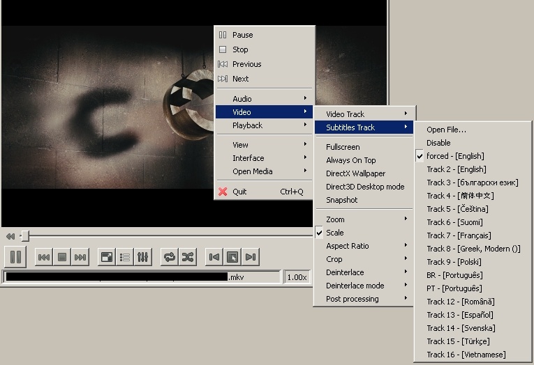

Ben zat MKV's tegengekomen met hardcoded subs, zelfs meerdere talen...

MKV kan met meerdere interne subs overweg. Dat is dus geen probleem. Mediaspelers hebben over het algemeen geen enkel probleem externe subs.
Wanneer in een MKV de NL-subs als eerste staat (kan je makkelijk wijzigen met MKVMerge), zorgen vrijwel alle spelers er voor dat de NL-subs automatisch getoond wordt. Bij sommige spelers kan je vast een voorkeur voor een taal opgeven.
