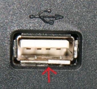

Wat betreft je USB suggestie moet ik opmerken dat ik de USB apparaten (onbedoeld) niet op dezelfde wijze weer heb ingeplugd. Dat zou ik weer kunnen wijzigen om te zien of er weer instabiliteit komt.
Ook wilde ik deze breuk in de USB aansluiting nog even tonen:
Afbeeldingslocatie: http://tweakers.net/ext/f/7e0XXdFf7BG7IgJxXwCLmCGV/full.jpg
Dit is de USB poort voorin de behuizing. De USB poort werkt wel. Ik denk zelf dat dit geen kortsluiting veroorzaakt, maar misschien is het een indicatie dat deze poort (ook verder) niet helemaal lekker is? Overigens was het niet zo dat de pc alleen vastliep als deze poort werd gebruikt.
