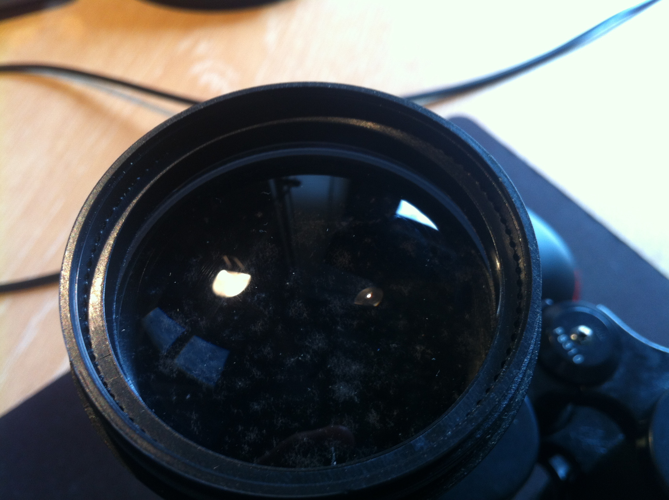

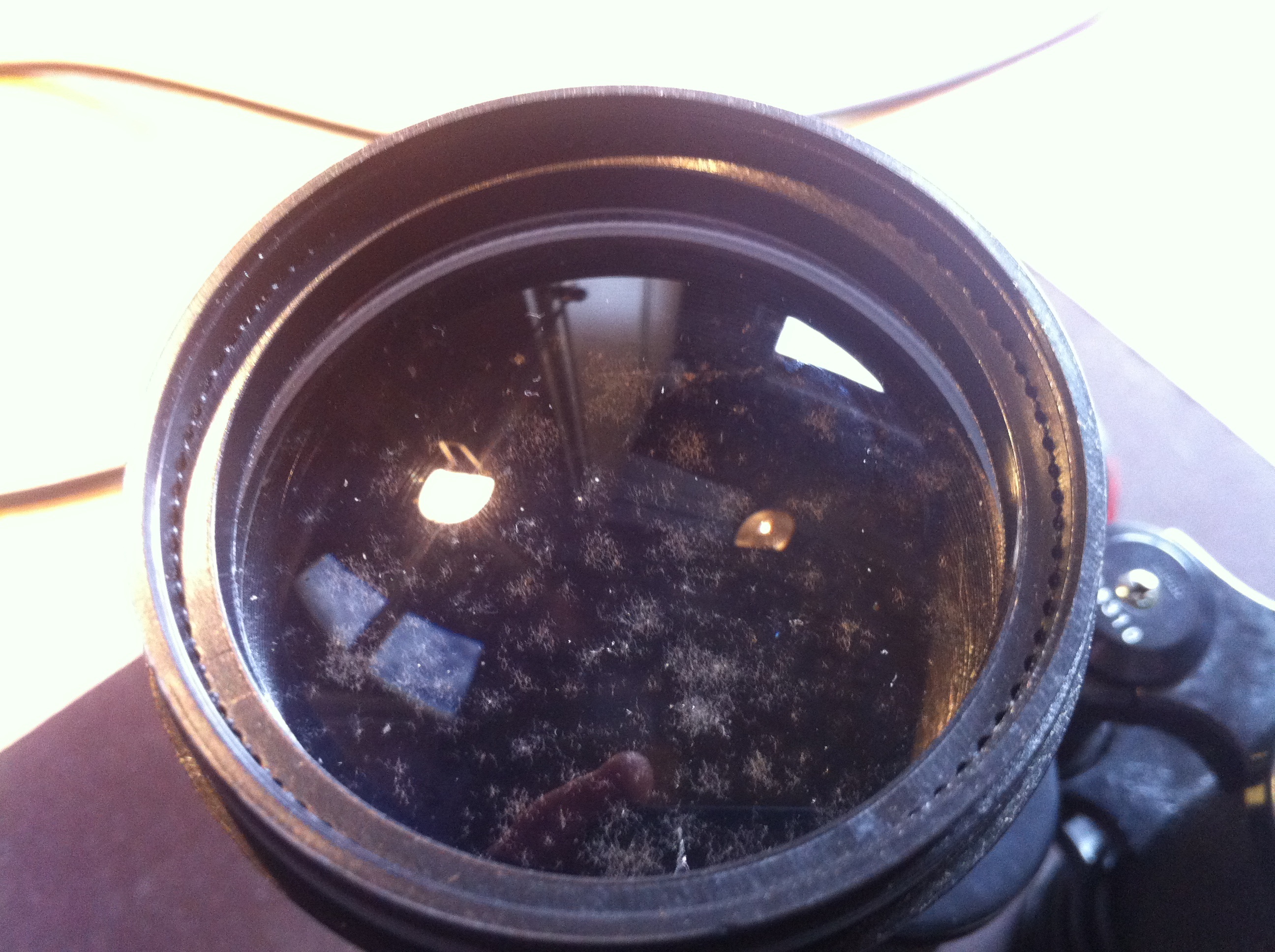

Ik heb gisteren een oude verrekijker meegekregen naar huis van mijn grootvader.
De verrekijker is nog in heel goede staat en ook van goede kwaliteit denk ik. Het enige probleem is dat de lenzen aan de binnenkant nogal beslagen zijn, dit komt denk ik omdat de verrekijker heel wat jaren in een relatief vochtige ruimte gestaan heeft.
Hier even een foto om het wat duidelijker te maken:
Afbeeldingslocatie: http://tweakers.net/ext/f/El1wzJTvN2NnJuO0tz0EHGYX/thumb.jpg
(Klik om grotere weergave te zien)
Nu vraag ik mij af of ik hier iets aan kan doen? Ik heb al naar info over de verrekijker gezocht op google maar kan niks vinden.

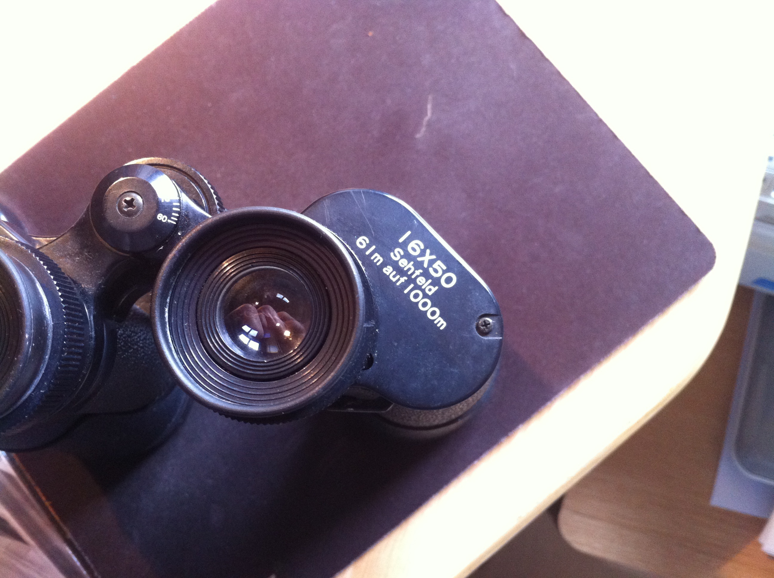

Op de verrekijker staat enkel: Activ sport (wat volgens mij het merk is) en dan ook nog 16X50 sehfeld 61m auf 1000m.
Heb dus al verschillende zoektermen geprobeerd in google maar kan niks vinden dat betrekking heeft tot deze verrekijker.
  • Hahn
  • Laatst online: 28-10 15:20
Volgens mij is dat niet beslagen, maar schimmel. Uitkijken waar je 'm laat, want je wilt niet dat het op andere (fotografie)spullen terechtkomt ;)
Denk niet dat je dat zelf makkelijk weg kan krijgen, want het zit aan de binnenkant.

Helemaal demonteren, en schoonmaken. Qua plaatje lijkt het wel op schimmel overigens (geen idee of dat kan in een verrekijker)

Nu jullie het zeggen lijkt het inderdaad meer op schimmel. Wel raar dat het enkel aan de binnenkant is vind ik, had gedacht dat dat niet mogelijk zou zijn bij een verrekijker.

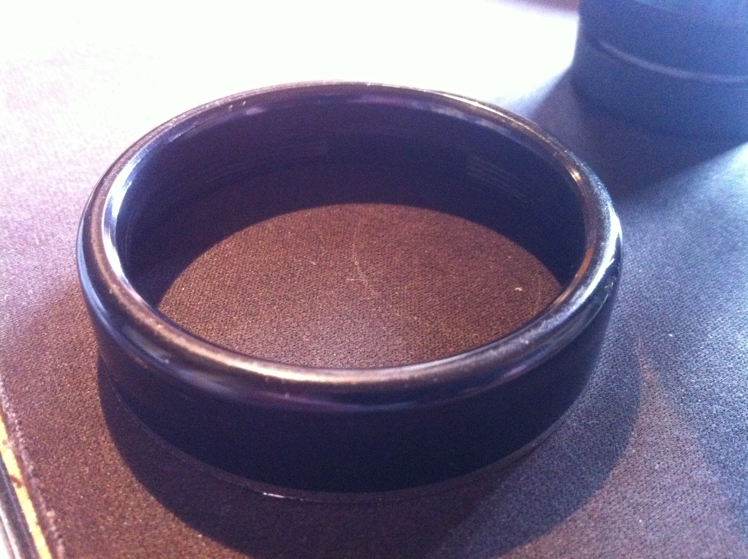

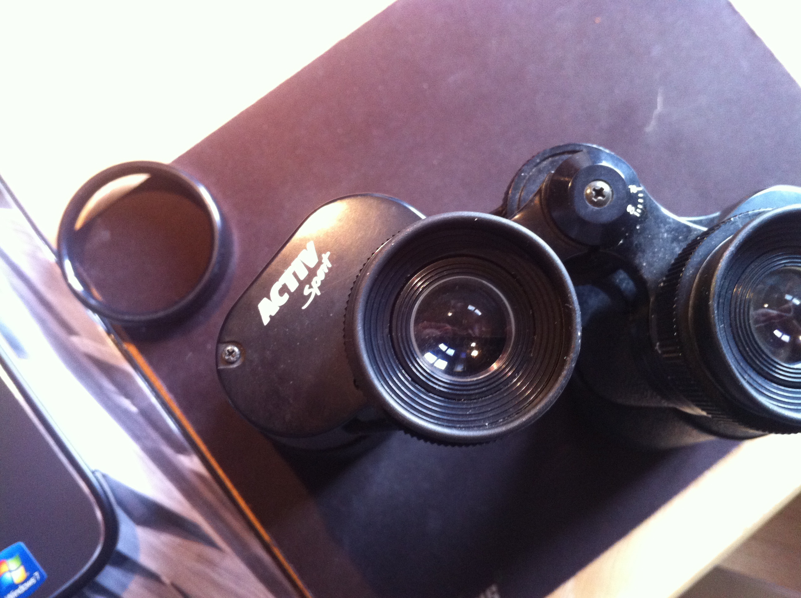

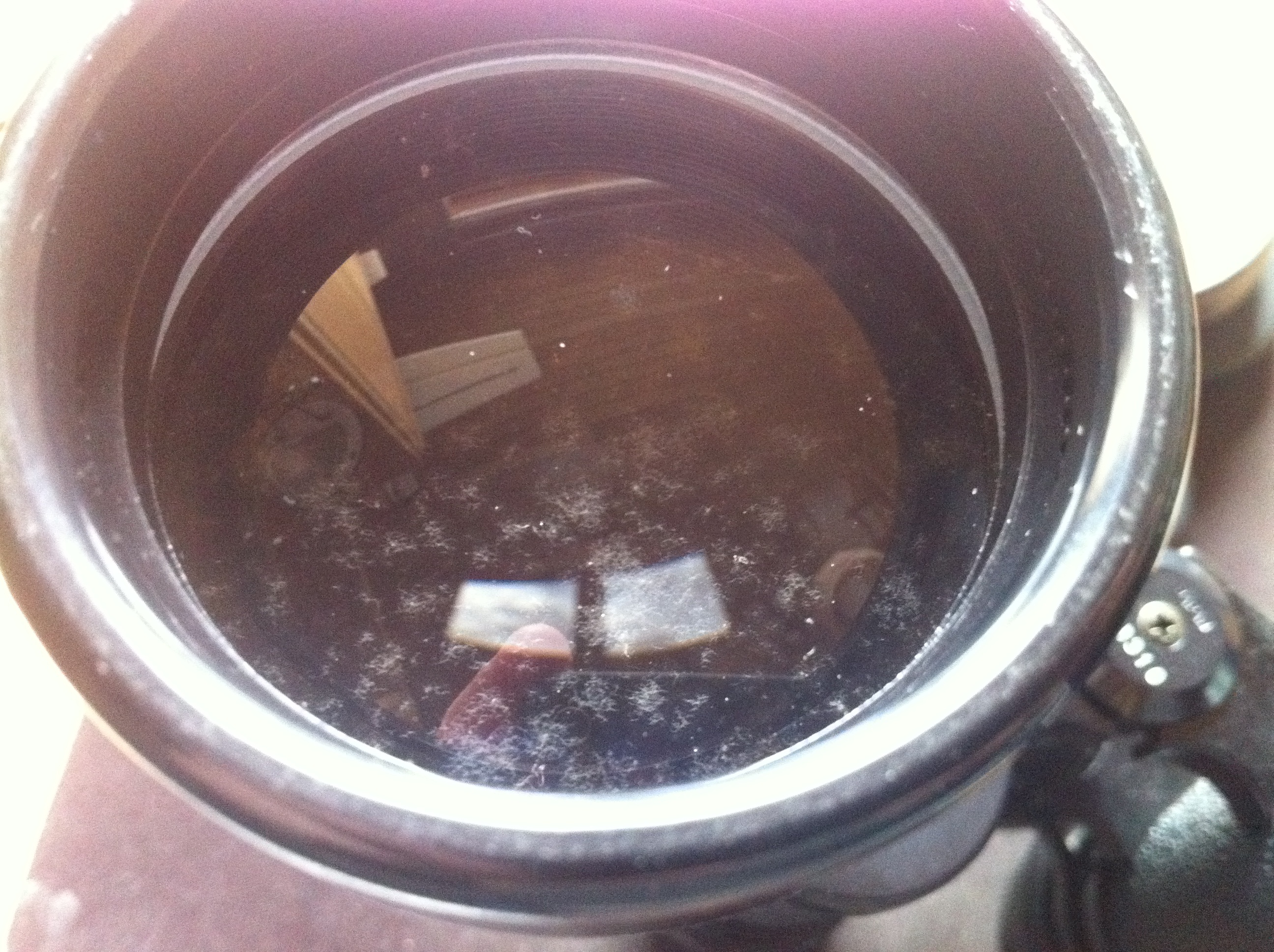

Om hem te demonteren weet ik dus niet hoe ik moet beginnen, ik hoopte daarvoor een handleiding te vinden maar ik vind totaal niks over de verrekijker jammer genoeg.
Waar ik wel al achter gekomen ben is dat je de ringen (of hoe die dingen ook mogen heten) eraf kunt schroeven maar dan kom ik niet verder, hier even wat foto's om het duidelijker te maken:
Afbeeldingslocatie: http://tweakers.net/ext/f/QU2HgCWFWAxxLMuapFIdtsev/thumb.jpgAfbeeldingslocatie: http://tweakers.net/ext/f/Js1Ip0SeUtN9vALyBUT1CT3n/thumb.jpg Afbeeldingslocatie: http://tweakers.net/ext/f/cPPkj78dgLiVV1mTU6aTsvRd/thumb.jpgAfbeeldingslocatie: http://tweakers.net/ext/f/13IyvHckDqsCL12BMyDFtTxa/thumb.jpg
De eerste foto is dus de bovenste ring die je er gewoon af kan schroeven, de andere foto's tonen dan wat ik te zien krijg, volgens mij zit de lens er vast in doordat er een soort ring boven geklemd zit. Moet ik deze dan proberen verwijderen? En zo ja hoe kan ik dit het beste aanpakken, wil namelijk de verrekijker niet beschadigen.

Vocht blijft aan de binnenkant veel langer zitten als het er eenmaal in zit. Dus het is juist niet raar dat het alleen aan de binnenkant zit ;)
Geen idee wat je er allemaal aan zou kunnen doen, zou het eens navragen bij een fotowinkel ofzo. Ik zou zelf niet zo snel gaan kloten met uit elkaar halen.

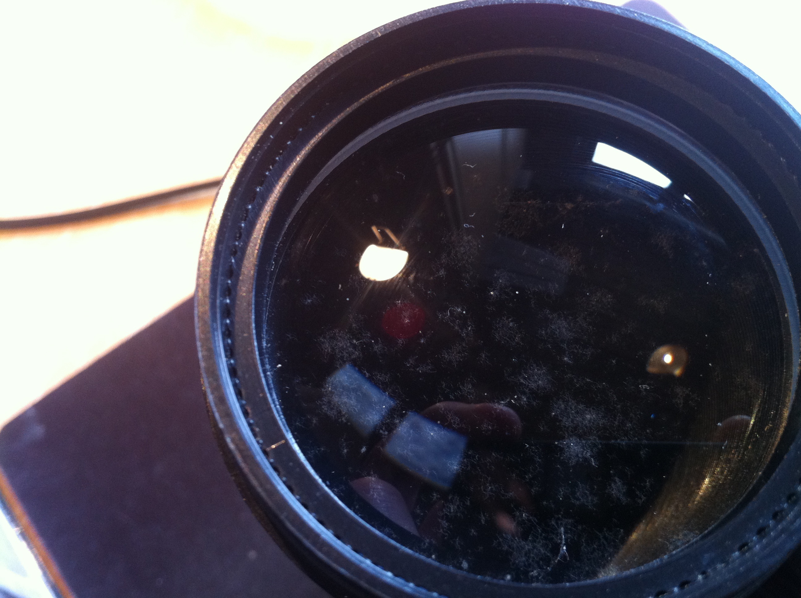

@simon: Op de verrekijker staat enkel Activ sport (wat waarschijnlijk het merk is) en verder ook nog 16X50 sehfeld 61m auf 1000m (gewoon de specs dus). Er staat ook nog een type nummer op namelijk p8310 (hier vind ik overigens ook niks mee op google).

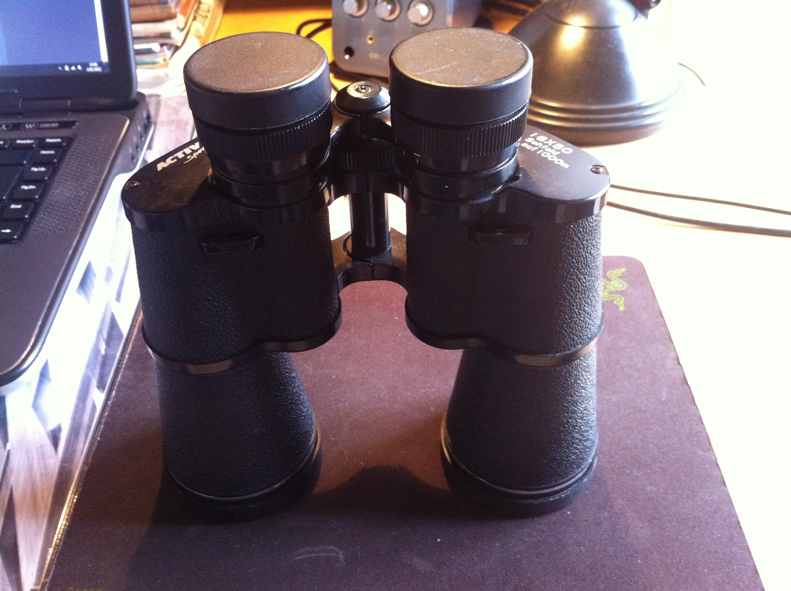

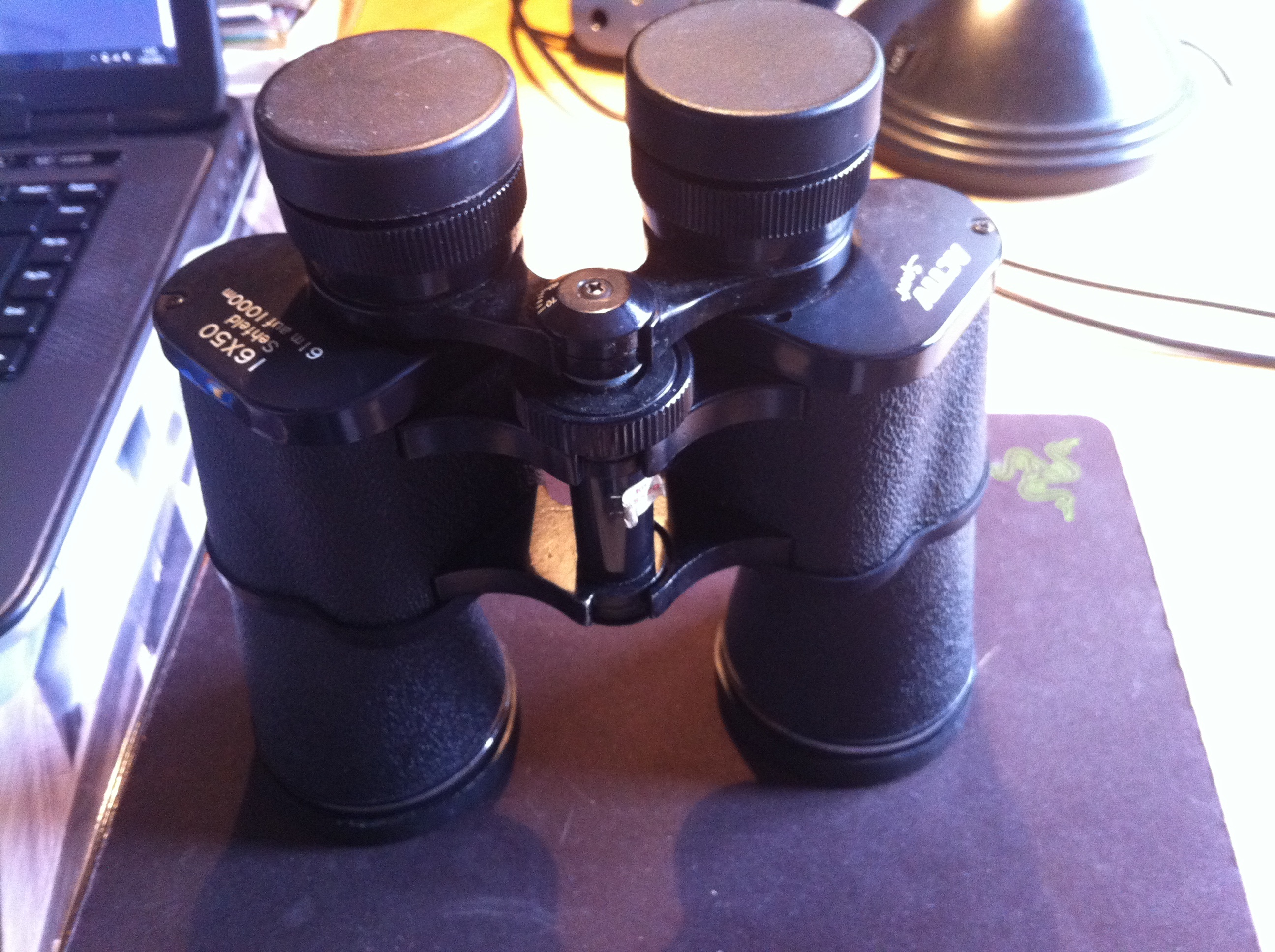

Hier nog wat foto's van de verrekijker zelf:
Afbeeldingslocatie: http://tweakers.net/ext/f/JU6fmVbxcgRlDaAyMEnxRAVv/thumb.jpgAfbeeldingslocatie: http://tweakers.net/ext/f/7UayUuB2fcRbuh4zaYP2CsBX/thumb.jpgAfbeeldingslocatie: http://tweakers.net/ext/f/jVvr0az10VyChuCaM6Pe8a2c/thumb.jpgAfbeeldingslocatie: http://tweakers.net/ext/f/8pFB4uJXREWwMsfeQmE7UUrK/thumb.jpgAfbeeldingslocatie: http://tweakers.net/ext/f/B8ihw5OBGPrDBMC9zon5bFAB/thumb.jpg
@Hahn: Daar heb je wel een punt, maar ik vind het gewoon raar dat er vocht in de verrekijker geraakt is, je zou toch denken dat die dingen redelijk goed afgeschermd zijn tegen vocht aan de binnenkant.

Volgens mij kun je de gehele onderste helft eraf draaien. Bij een aantal verrekijkers kan dat waardoor je ook weer toegang hebt tot de lens (je kunt het van de andere kant dan schoonmaken). Had je dat al eens geprobeerd? Kan zijn dat het nogal vast zit en je met iets als kruipolie moet gaan werken (maar of dat echt slim is...).

Dat in heel goede staat valt wel tegen. De coating van de lenzen is aangetast en je kunt nog poetsen wat je wilt maar dat wordt nooit meer wat. Zeker met een vergroting van 16x zal het contrast, helderheid en kleurweergave achterblijven bij elke nieuwe kijker, zelfs bij een goedkoop kijkertje uit een aanbieding.
Maar afgezien daarvan: de objectieven worden meestal met een dunne ring in hun vatting vastgezet. Die kun je er uitdraaien met speciaal gereedschap of prutsen met een schroevendraaier of een priem. Vaak is het handiger om de hele conus waar de lens in zit uit de grondplaat te draaien. Dat gaat een paar keer goed en dan is die schroefdraad ook lam. :'(

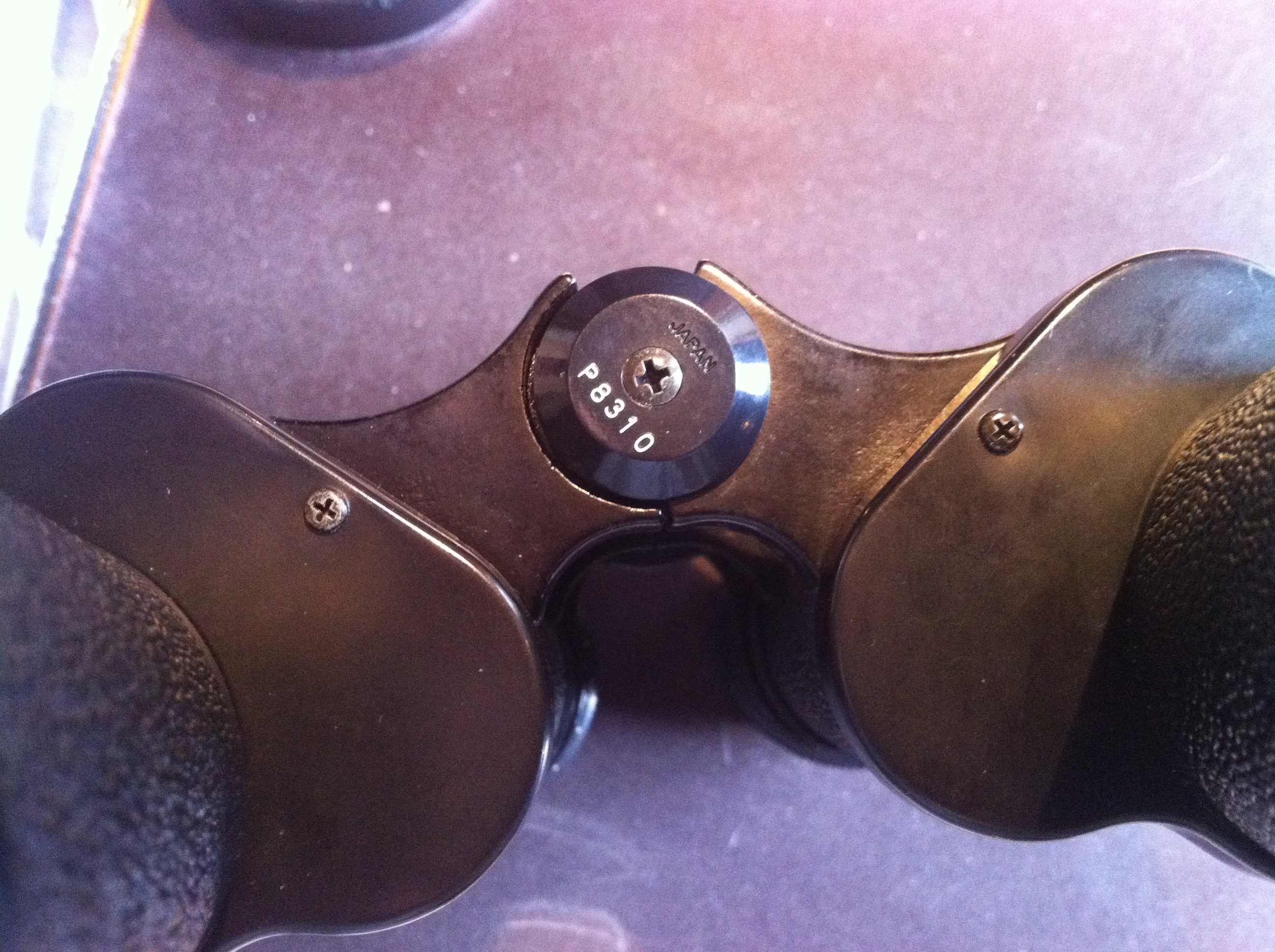

Aan de onderste helft zitten enkel maar 2 heel kleine schroefjes, zie deze foto:

Misschien zit er helemaal geen coating aan de binnenkant. Je kunt de "poten" gewoon afschroeven
http://tweakers.net/ext/f/B8ihw5OBGPrDBMC9zon5bFAB/full.jpg
De lens kan je schoonmaken vanuit binnenkant.
NIET aan de kleine schroefjes zitten draaien. Dat zijn afstelschroeven voor de prisma's binnenin. Die zorgen ervoor dat de optiek van beide lenzen in alignement zitten.

Ik denk toch dat ik hem zo veel mogelijk ga proberen reinigen. Hoe ga ik dan best te werk? Ik heb hier thuis nog wel enkele brillendoekjes liggen (vochtige en ook gewone). Liefst zou ik er niet te veel, eigenlijk geen geld willen aan uitgeven om hem te reinigen. Is het dus veilig om het met die brillendoekjes te doen of kan ik beter toch iets anders gebruiken?

Brillendoekjes kan, maar ik zou zelf gewoon een flesje gedenatureerde alcohol (80-90% ofzo) halen bij de drogist. Kost je 2 a 3 euro. Haal er nog een keukenrol bij en voila, budget schoonmaaksetje.

Eerst de schimmel verwijderen. Dat kan je gewoon met Dreft of andere vloeibare zeep doen.
Goed drogen en daarna de lenzen optisch goed schoonmaken met brillendoekjes of alcohol op een schoon tissue. Belangrijk is dat je geen strepen of residu achterlaat, dat maakt optisch wat minder.

Ik ben dus achter een flesje alcohol geweest en ondertussen zijn de lenzen terug helemaal proper! :)
