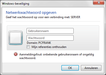

De laatste tijd krijg ik echter steeds een inlogscherm voor m'n neus:
Afbeeldingslocatie: http://tweakers.net/ext/f/5p3PPV5NXwZUuTMfb8uOaqKu/full.png
(PCFRANK = mijn werkstation, de server heet gewoon 'SERVER')
Als ik daar de inloggegevens van de account waar de server onder draait invult dan kan ik prima bij m'n shares.
Maar ik heb juist bij het netwerkcentrum op de server ingesteld dat bestanden delen met wachtwoord UIT staat. Ik snap daarom ook niet waarom ik steeds moet inloggen (en niet alleen op deze computer, ook op de andere PC's).

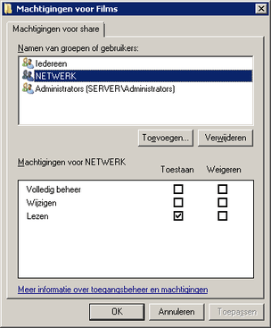

De rechten die ik op de gedeelde mappen heb ingesteld:
Afbeeldingslocatie: http://tweakers.net/ext/f/8EVBSWFWvp2ZjqSkd0hXbTvf/full.png

Je kan beter share rechten op Full control zetten, en dan de rechten op NTFS basis zetten(dit is de MS 'standaard).
Al geprobeerd de computer uit de werkgroep te halen en opnieuw toe te voegen? Wachtwoord al eens gewijzigd?
Ga naar Configuratiescherm\Netwerk en internet\Netwerkcentrum\Geavanceerde instellingen voor delen en dan wachtwoord delen uitschakelen, staat helemaal onderaan. :) wel op de goede werkgroep natuurlijk. Dit moet het gewoon zijn.

Volgens mij heeft het wijzigen van het wachtwoord van de gebruikersaccount op de server het probleem verholpen.
Mocht dit niet zo zijn dan reageer ik hier wel weer :P
Dennisje, de instelling waar jij het over had stond al uitgeschakeld. Dat was namelijk een van de eerste dingen die ik gechecked heb :)
