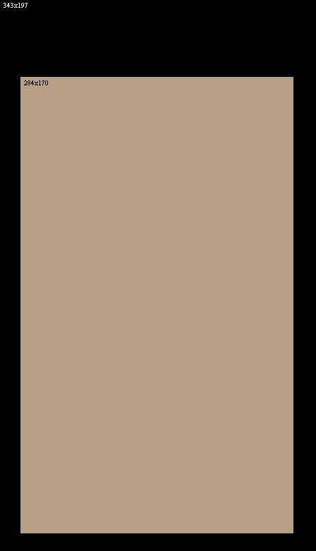

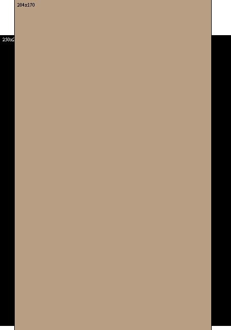

Maar die zijn dus 34x20cm, dus steekt die overal een stukje uit. Die Atacama zijn nog groter als ik het goed lees (30x25cm).
Dat zou er dan ongeveer zo uitzien (bovenaanzicht):
34x20 met de B&W686 versus 25x20 met de B&W686
Afbeeldingslocatie: http://tweakers.net/ext/f/NaDrsS77FkuwT2RTsHj92ppA/medium.jpg Afbeeldingslocatie: http://tweakers.net/ext/f/wNrPHPSpMQzOXxXOVGr2MjKW/medium.jpg
Of zou ik dan toch een nog kleinere stand moeten nemen?

178x178 zou ongeveer zo uitzien qua top-plate:
Afbeeldingslocatie: http://tweakers.net/ext/f/mSxx6yeas5N6mdrw5tT9vrJP/medium.jpg
Dat ziet er vrij gammel uit, dan staat maar de halve speaker op het draagvlak en de andere helft zweeft in de lucht, vooral als dat los staat ben ik bang dat dat gaat wiebelen en omvallen en zo. Of is dat helemaal geen thema?

Garyu schreef op vrijdag 30 december 2011 @ 14:26:
Ik heb zelf speakers van 170x280 dacht ik (q acoutstics 2020) en die stonden dus ook op 178x178.
Het is niet gammel. De speakers hebben zelf een aardig gewicht en dat houd ze op hun plek.
Vereiste is wel dat je speakers een platte onderkant hebben of een groot ondervlak waarmee contact met maken met de stand.
