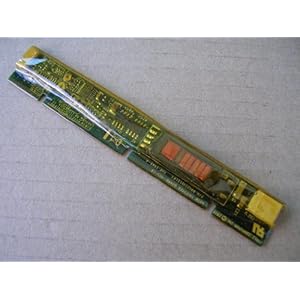

Ik heb een Macbook (weliswaar 2007) ook met een dood scherm. Maar hierbij was een lichte buzz te horen vanuit het scherm, en ik heb hierbij de inverter vervangen voor een nieuwe (7 euro). Het scherm werkt nu weer prima.
Afbeeldingslocatie: http://ecx.images-amazon.com/images/I/51hzX5GICZL._SL500_AA300_.jpg
edit: hm 2009 heeft een LED scherm dus ik weet niet of dat voor jou opgaat.

Macbook pro mid-2009 heeft inderdaad een led scherm, maar de Macbook early-2009 niet (tenminste, staat niet bij de specs). Maar een kapotte inverter zorgt er normaal gesproken voor dat je backlight niet werkt, niet dat het komplete scherm niet werkt (zelf met een flinke lamp op lopen schijnen, er komt echt geen beeld op het scherm). Enige logische verklaring die overblijft is kabelbreuk.
