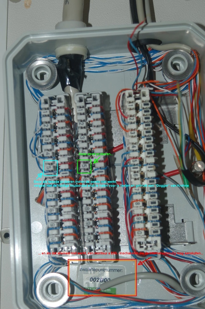

Een ISRA Punt is altijd in een pand aanwezig. alleen kunnen op verschillende punten zijn. meestal is het in de meter kast of zo´n kort mogelijke punt van binnen kost in het pand.
bij Tele2 kan je het ader paar opvragen zodat je weet waar je dsl moet aansluiten

Afbeeldingslocatie: http://img706.imageshack.us/img706/6218/isra.jpg
als het goed iets moet je zo iets hebben hangen waarschijnlijk helemaal vol of zelfs groter meer van deze panelen.
als je het plaatje goed bekijkt zie je aan de linker kant nummer 1 t/m 10 staan dat staat voor ader paar 1 t/m 10
Bij Tele 2 kan je navragen op welk ader paar ze de verbinding opgeleverd hebben. op dat nummer kan je je dsl aansluiten
als jij mij je postcode en huisnummer en eventuele toevoegingen stuurt dan kan ik waarschijnlijk ook na kijken op welke ze zitten.

Verwijderd schreef op dinsdag 27 december 2011 @ 12:44:
Het lastige is, dat er door de vorige kantoor"bewoners" het nodige is weggesloopt.
Zelfs een hoofdkabel die van de meterkast naar een "KPN zwaartepuntkast" loopt, is doorgeknipt.
Kan je wat foto's van de kast/kabel situatie uploaden, zodat wij kunnen zien of het wel het ISRA aansluitpunt is?
In kantoren kan het ISRA op vreemde plekken afgemonteerd zitten is mijn ervaring, laat anders KPN je ISRA checken en evt. indien nodig opnieuw correct aansluiten. Zoals al eerder is gezegd, hoor je een werkend ISRA-punt te hebben.

[quote]bitshape schreef op dinsdag 27 december 2011 @ 16:53:
Bedankt voor de foto's

Die info uit de database bij KPN is altijd fijn om bij de hand te hebben bij dit soort klusjes, heb het vaak opgevraagd & gebruikt bij het opschonen van ongebruikte aansluitingen waarvan wel maandelijks een rekening van KPN op de mat valt voor iets wat al lang niet meer in gebruik is...
Dus totaal op die locatie 30 aderparen (of 20 + 10 apart), en dat het afgemonteerd is op aderpaar 5 (is rood/blauw, en klopt want aderpaar 6 is oranje/wit en aderpaar 7 is weer rood/blauw, enz...).
Dat vergemakkelijkt alles, je hebt dan max. 2 mogelijkheden:
1. aansluiting 5 in de linker kast (op het linker LSA strookje)
2. aansluiting 5 in de rechter kast indien het daadwerkelijk op de sticker in het midden "5'" gelabeld is, en niet "25". Maar probeer het eens, niet geschoten = altijd mis.
Succes! d:)b

Het is inderdaad een zooitje daar :X , maar probeer het eens zoals in onderstaande afbeelding:
Afbeeldingslocatie: http://tweakers.net/ext/f/HyN4fFt4cIXSN2xBfbsCVWwe/medium.jpg
En anders als je er niet uit komt, zoals al vaker is gezegd in het topic:
Laat het door een monteur aansluiten en oplossen! ;)
ps. jij bent huurder, de Eigenaar van het pand zal het IS/RA in orde dienen te maken voor zijn huurders.
Eventuele kosten door een doorgesneden KPN kabel (meterkast > IS/RA001) kan dan door de eigenaar worden verhaalt op de vorige huurder die het in deze toestand :X achter heeft gelaten.

Wat betreft internet via ADSL en VOIP telefonie, dat maar niet wilde werken: de monteur had geen
signaal op paar nr vijf
Hij is naar de wijkverdeelkast gegaan en heeft het nog een keer geprobeerd.
Paar nr 5 is defect tussen de wijkcentrale en Innsbruckweg huisnummer 110
Nu heeft hij alles aangesloten op aderpaar nr elf
Ook heeft hij netjes een label aan de kabel gedaan, met als kenmerk CDL01492
Het is de bedoeling dat ik alles verder zelf aansluit, dat is geen probleem
omdat er nu wel verbinding is.
Ook kreeg ik te horen dat er aan mij geen rekening zal worden gestuurd
omdat ik er niets aan kan doen als een kabel defect is.
Geweldig dat jullie allemaal tips hebben gegeven en Recreator en Dokasensai in het bijzonder
bedankt voor hun input!
Alle informatie die ze mij gegeven hebben klopte haarfijn en het had inderdaad aderpaar 5 moeten zijn, alleen was dat aderpaar "dood" en is het alsnog op aderpaar 11 aangesloten zoals jullie hebben kunnen lezen.
Leve dhr Hxxxxx en zijn collega van tele2 want hij heeft er - toen het bij hem terechkwam - bovenop gezeten en ervoor gezorgd, dat er een KPN monteur kwam om de lijn te testen en te labelen.
En daarom krijgt meneer Hxxxxx de warme douche!
