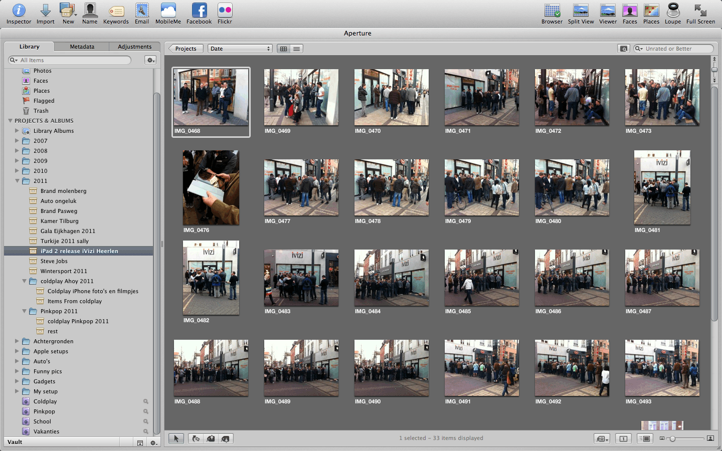

Bedankt voor jullie hulp. Hieronder zoals ik het nu heb:
Aperture
edit..... {del}

Even een nieuw bericht omdat het vorige bericht editen een beetje messy gaat worden.
Ondertussen, na wat video's bekeken te hebben, ben ik erachter hoe ik projecten/gebeurtenissen kan labelen en hoe ik deze in smart mappen krijg. Veel werk om dat voor oude foto's te doen maar dat hoort erbij en lijkt prima te werken als alles eenmaal gelabeled en getagged is.
Enige waar ik nu nog niet tevreden mee ben is de manier waarop de foto's zijn opgeslagen. Ik heb gelezen over een 'managed library' en een 'referenced library'. Bij de managed library gebruikt aperture enkel de foto's die zijn geimporteerd in Aperture. Het probleem hiervan is dat wanneer ik een afbeelding even nodig heb om ergens op een site te uploaden ik deze afbeelding eerst moet exporteren voordat ik deze kan gebruiken.... en dat bevalt me niet echt. Ook even een paar mappen met een usb stickje overzetten/kopiëren naar een andere computer gaat niet zo makkelijk.
De referenced library is meer zoals ik het in eerste instantie in gedachte had, aperture gebruikt de foto's waarnaar ik 'gelinkt' heb. Nu vraag ik me het volgende af:
• Als ik een referenced library gebruik en via finder een afbeelding verplaats naar een andere map, verplaatst deze dan ook automatisch mee in aperture?
• Als ik een afbeelding verplaats in aperture verplaatst deze afbeelding dan ook in de mappen in finder?
• Zelfde geldt voor het bewerken/verwijderen van een afbeelding in zowel finder of aperture.
Wat ik dus eigenlijk bedoel, 'synchroniseren' mijn afbeeldingen tussen aperture en de referenced folders?
Ook vind ik de optie referenced folders niet precies? Moet ik alles wat ik nu heb uit Aperture verwijderen. De folderstructuur terugzetten en vervolgens weer op de een of andere manier importeren?
