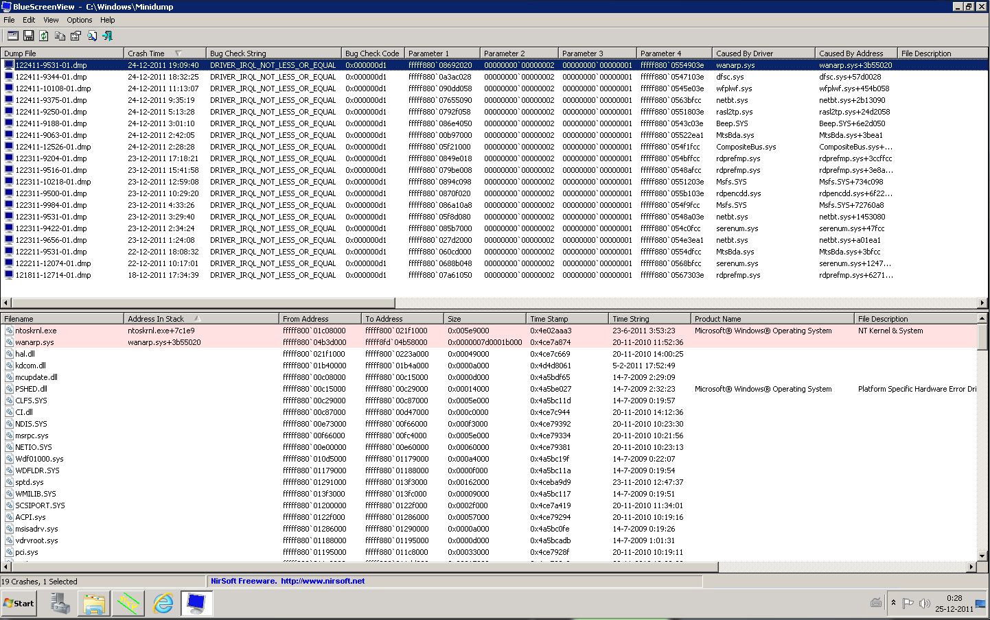

Ik heb een nogal naar probleem met mijn servertje op het moment.
Specs: AMD Athlon x2 BE 4050
RAM: 4GB DDR2
HD: 2TB Spinpoint F3
OS: Server 2008r2
Sinds de laatste paar dagen heb ik opeens idioot veel bsod's. Het volgende heb ik al ondernomen
Ik heb al een hd check gedaan, geen bad sectors.
MEMtest geeft geen errors (24h run)
Server terugzetten naar eerdere status was geen succes.
De problemen begonnen ongeveer 24 uur na het installeren van de routing and remote access role. Deze weer verwijderd maar maakt niks uit. Hieronder een overzicht van bluescreenview
Afbeeldingslocatie: http://tweakers.net/ext/f/Hi0A5Z6Gkstxyt79CEAX73qB/full.png

Hoewel memtest geen fout geeft zou ik je toch willen vragen om even te checken wat het resultaat is met ander geheugen, ik heb al een aantal keer meegemaakt dat er onder memtest geen fouten waren maar dat na het verwisselen van het geheugen de problemen toch waren opgelost.

Hmm dat wordt dan na de kerst aangezien ik geen ddr2 meer voorhanden heb:P. Geheugen was ook het eerste waar ik aan dacht doordat t elke keer een andere driver is die het veroorzaakt.

Heb je soms Sygate firewall draaien? Ik kom via google iets tegen van wanarp.sys bsod's wat lijkt te komen door wanarp.sys: http://forums.techguy.org...or-0x000000d1-caused.html

Nope, er draait niet zo heel veel op. En het zijn ook elke keer andere drivers die het veroorzaken.

Dan zal het (op volgorde van waarschijnlijkheid) je RAM, je MOBO of je CPU zijn.

Check het mobo op bolle elco's.
Ik repareer PC's op m'n werk, en als ik een bak met dergelijke problemen in handen krijg is dit vaak het probleem.
Helaas is dat wel einde verhaal voor dat mobo, of je moet die elco's vervangen. Dit vereist wel dat je behoorlijke soldeer skills moet hebben.

*edit* ik zie nu pas je screenshot, met de BSOD viewer, de sys files in de "caused by" colum, staan wel erg veel ramdon oorzaken. Lijkt mij om die reden ook hardware.

dit zelfde probleem gehad met Server 2008 ( niet de R2 overigens ) was inderdaad geheugen...
Echter na 24 uur memtesten zonder errrors zou je denken dat dat het niet is.
kapotte CPU's zie ik persoonlijk vrijwel nooit...
dus als ik moest gokken zou ik het moederbord eens even goed onder de loep nemen ( letterlijk en figuurlijk )
