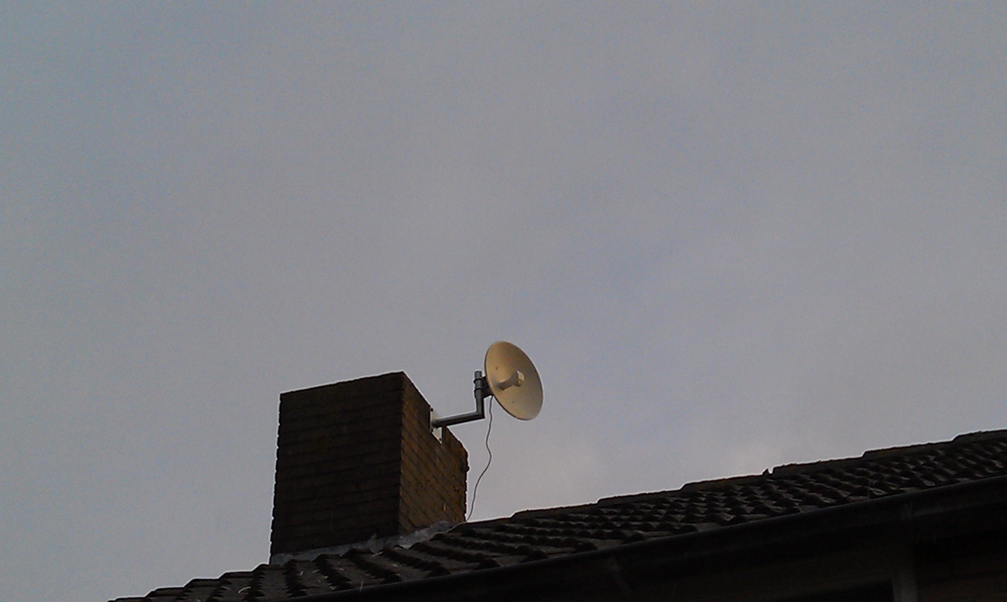

Lokatie A is op +/- 7.5M hoogte.
http://files.digixs.net/wifi/nanobridge_m5/lokatie_a.jpg
De schotel is bevestigd op de "schoorsteen" van het huis met een muur steun die voor +/- €25,- wel te vinden is. Het schoteltje wordt gevoed middels PoE dus er loopt 1 kabel het dak op :).
Deze lokatie "straalt" het internet naar Lokatie B.

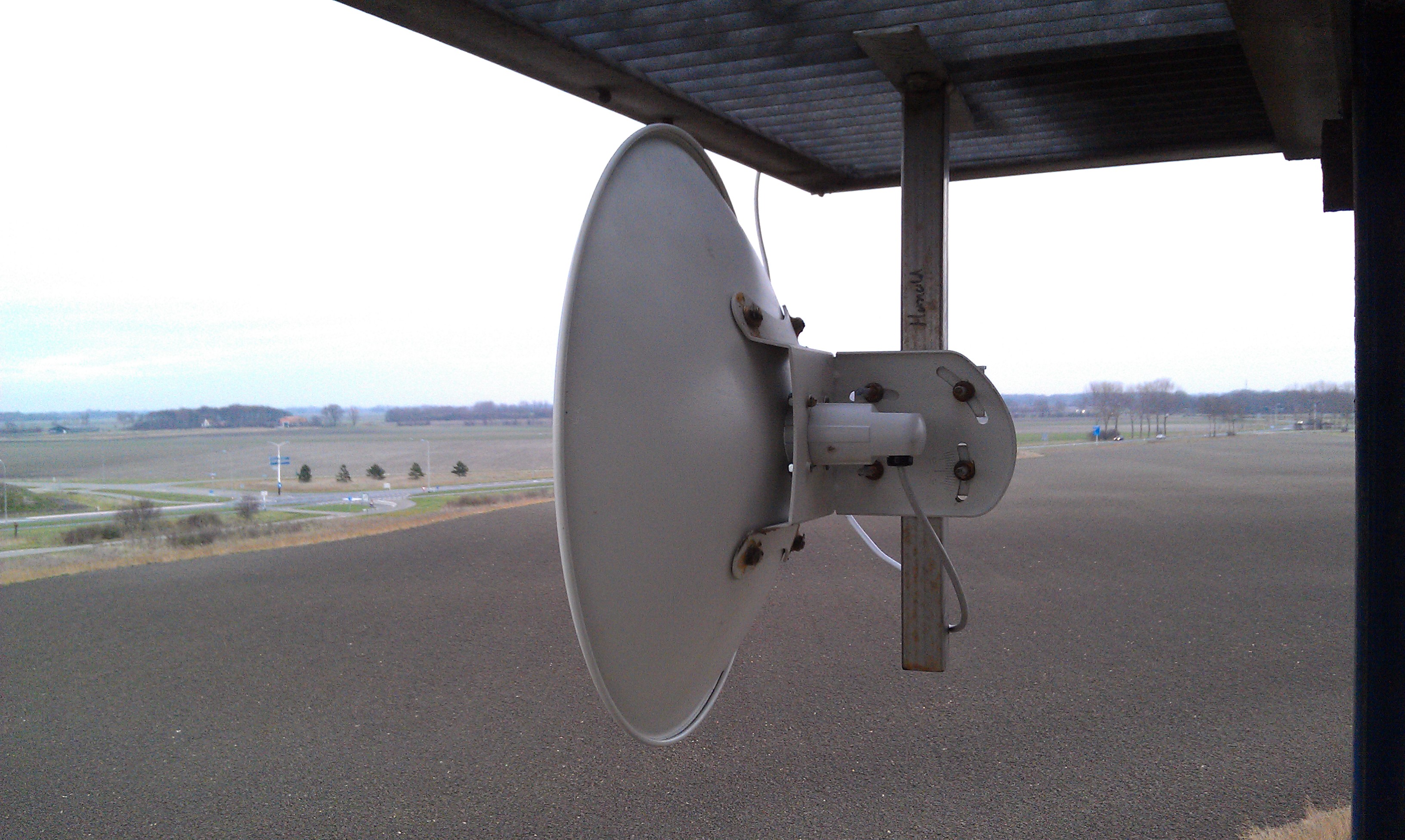

Lokatie B is op +/- 20M hoogte geplaatst.
http://files.digixs.net/wifi/nanobridge_m5/lokatie_b.jpg
Deze schotel is met een eigen gemaakte steun bevestigd onder aan een mast kooi. Ook deze antenne is gevoed middels PoE dus ook hier loopt 1 kabel.
Ik gebruik de schoteltjes in een bridge configuratie AP-WDS en CLIENT-WDS modus op deze manier wordt een transparante layer2 bridge gecreëerd tussen lokatie A en lokatie B. Heb er voor gekozen om op lokatie A een apart VLAN aan te maken waar deze bridge op aan is gesloten zodat ik het 1 en ander kan scheiden qua netwerken (ACL's). Lokatie B vangt alles af met een pfsense router die niets anders doet als inter-vlan-routing , ook hier weer ACL's om het 1 en ander qua toegang van elkaar te scheiden.
Het instellen van de verbinding is eigenlijk heel erg makkelijk zodra de apparatuur op het dak staat op beide locaties en ze zijn op het zicht uitgericht (dit mikt niet heel erg nou) kun je de boel configureren. Ik heb eerst alles qua LAN goed gezet, dus denk aan IP, Subnet etc... vervolgens de WLAN zijde goed gezet. Eerst laat je een site-survey uitvoeren om een vrij kanaal te kunnen kiezen. Daarna stel je alles in qua encryptie , gebruik hiervoor gewoon WPA2-AES en laat een key genereren op internet 63 characters lang moet de truuk wel doen dus :P . Zet in de SSID geen namen die terug kunnen vallen op jou of de andere kant.
Als alles op lokatie A is ingesteld kun je op lokatie B ook de netwerk kant configureren en vervolgens een site-survey uitvoeren, je zou de SSID van lokatie A nu moeten zien. Maak hiermee een verbinding, stel ook hier weer de encryptie etc. in.
Je zou nu op de status pagina verbinding moeten hebben, lees signaal sterkte uit dit is het beste rond de -50dBm. Als het signaal harder is schroef dan het uitgezonden vermogen lager (-40 is harder dan -60). Ook zijn er dingen zoals ACK-timing die goed afgesteld moet staan. Staat deze te strak (te korte distance) verlies je pakketjes (packet loss), of wil de lijn niet meer lekker presteren.
Wifi wordt geabsorbeerd door muren , bomen , water als in regen, mist en sneeuw (weersomstandigheden).
Gelukkig heb ik hier dus geen hinder van ondervonden regen en mist hebben nagenoeg geen effect op mijn verbinding het signaal wordt hooguit een paar dBm slechter. Sneeuw zal ik deze winter achterkomen maar hier verwacht ik ook niet veel problemen mee.
En tja qua regelgeving mag het inderdaad niet, maar wat mag wel en wat mag niet ? Als niemand er last van heeft en je stoort verder niet op andermans apparatuur dan kun je zo'n verbinding best opzetten. Maar zend gewoon niet met meer vermogen uit dan dat nodig is. :)

Heb de Ubiquiti Nanobridge M5 gebruikt de 5.8GHz versie met 25dB antenne versterking.
Bij een traditionele schotel opstelling heb je een soort van arm met daar een LNB kop op die de zenders naar een receiver stuurt.
Wat ubiquiti heeft gedaan is gewoon het wifi gedeelte het accesspoint dus zeg maar in de "LNB" verwerkt dus geen los kastje nodig.
ACL staat voor Access Controll List , dus eigenlijk firewall regels bijvoorbeeld het 192.168.1.0 netwerk mag geen contact maken met het 192.168.2.0 netwerk en andersom, maar beiden mogen wel het internet op. (Is een voorbeeldje natuurlijk ... )
Het is inderdaad allemaal niet voor beginners weg gelegd om zo'n setup zonder problemen op te zetten, enige basiskennis is wel vereist.
