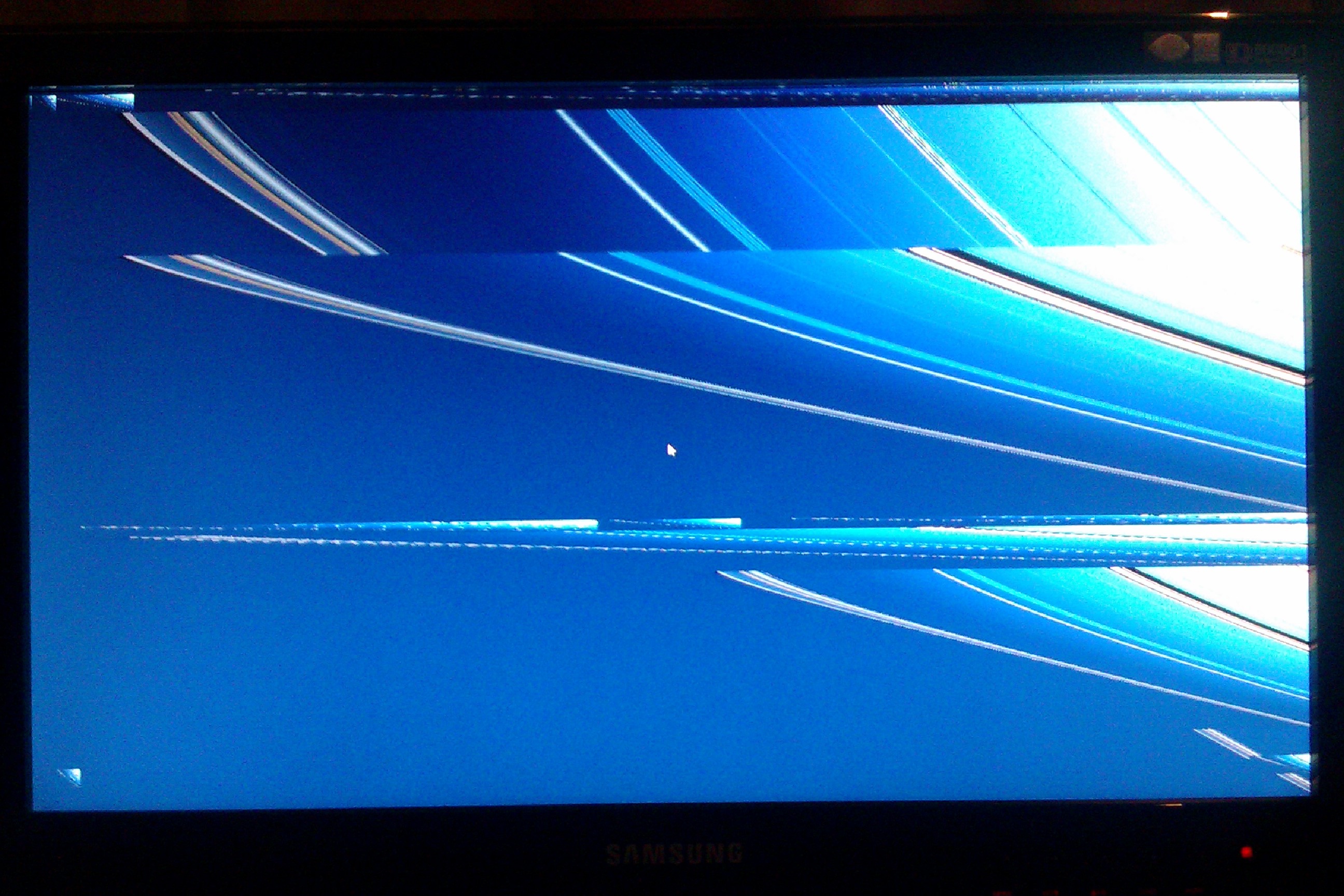

Ik startte mijn computer op en toen kon ik niet meer in Windows. De post was gewoon te zien en zonder problemen, ik zag Windows 7 laden en daarna komt het welkoms scherm waar je mag inloggen. En dit scherm ziet er artistiek uit bij mij, beetje Picasso-achtig. Net of iemand met de smudge tool van Paint Shop Pro bezig is geweest.
win7 welkoms scherm
Ik weet dat ik gelijk mijn wachtwoord in kan voeren, maar daarna krijg ik een zwart scherm en de computer loopt alsnog vast.
Ik ben begonnen met het verwijderen van de Catalyst drivers. Ik gebruikte 11.9 vanwege problemen met de refreshrate beveiliging van Windows, maar dit terzijde. Voor het verwijderen gebruik ik Driver Sweeper en werkt goed, want na een herstart kon ik weer inloggen, alleen dan zonder Catalyst.
En toen ben ik Catalyst 11.12 gaan proberen en ook 8.9 die nog ergens in de driver cache van Win7 stond, maar geen van alle loste het probleem op.
Ik heb als moederbord Asrock 890GX Extreme3 en die heeft een Radeon HD4290, maar ook die gaf dezelfde problemen.
Totdat ik de voedingkabels uit de HD6870 trok en werkte de HD4290 wel en zelfs met Catalyst.
Met de 5000 serie schijnt het aan het geheugen te liggen GDDR5 dacht ik. Zou mijn HD6870 nu hetzelfde probleem hebben?
Ik heb gelezen dat mijn kaart een geavanceerde energiebeheer heeft en zit te denken dat daar misschien een bug in zit, aangezien het alleen optreed als ik de Catalyst driver installeer.
Heb net nog getest met alleen de driver zonder de CCC en dat hielp ook niet.
Verhaal kort:
HD6870 werkt zonder Catalyst, anders krijg ik een verminkt welkoms scherm.
HD6870 met Catalyst, maar beeld via HD4290 zelfde verminking.
HD6870 zonder voedingskabels, werkt de HD4290 wel goed.

Heeft iemand toevallig een idee waar het misschien aan kan liggen? Of bestaan er soortgelijke gevallen naast de gevallen met de HD5000 serie.
De HD6870 heeft vanaf dat ik 'm heb nooit problemen gegeven en zelfs bij zware belasting. Maar de kaart lijkt dus wel vreemd te doen nadat ik de Catalyst drivers geïnstalleerd heb, met de standaard drivers van Windows zijn er geen problemen.
[update]
Ik heb ondertussen een nieuwe gekocht en nu van Sapphire. De vorige kan ik in principe niet meer als RMA versturen, omdat ik praktisch niks meer bij de kaart heb zitten. Misschien een CD-ROM en een paar kabeltjes.
