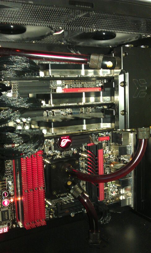

Afbeeldingslocatie: http://www.imgdumper.nl/uploads5/4ef35caece822/4ef35caec5f80-IMG-20111222-WA0000.thumb.jpg
Momenteel is dit de situatie

Ik vrees toch echt dat je de kaarten er uit moet halen om de boosdoener aan te wijzen. Je waterkoeling zal er ben ik bang hoe dan ook af moeten.

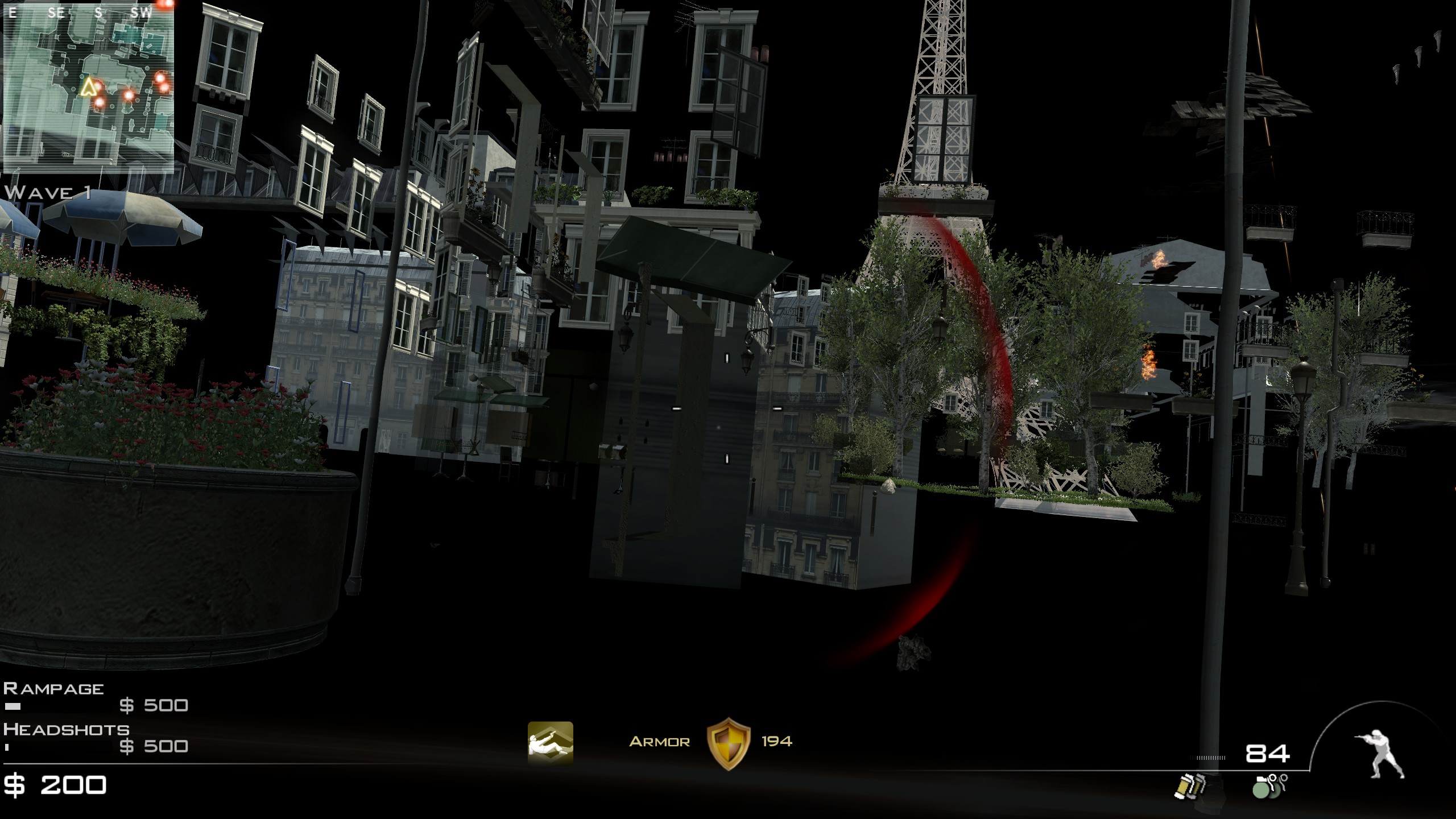

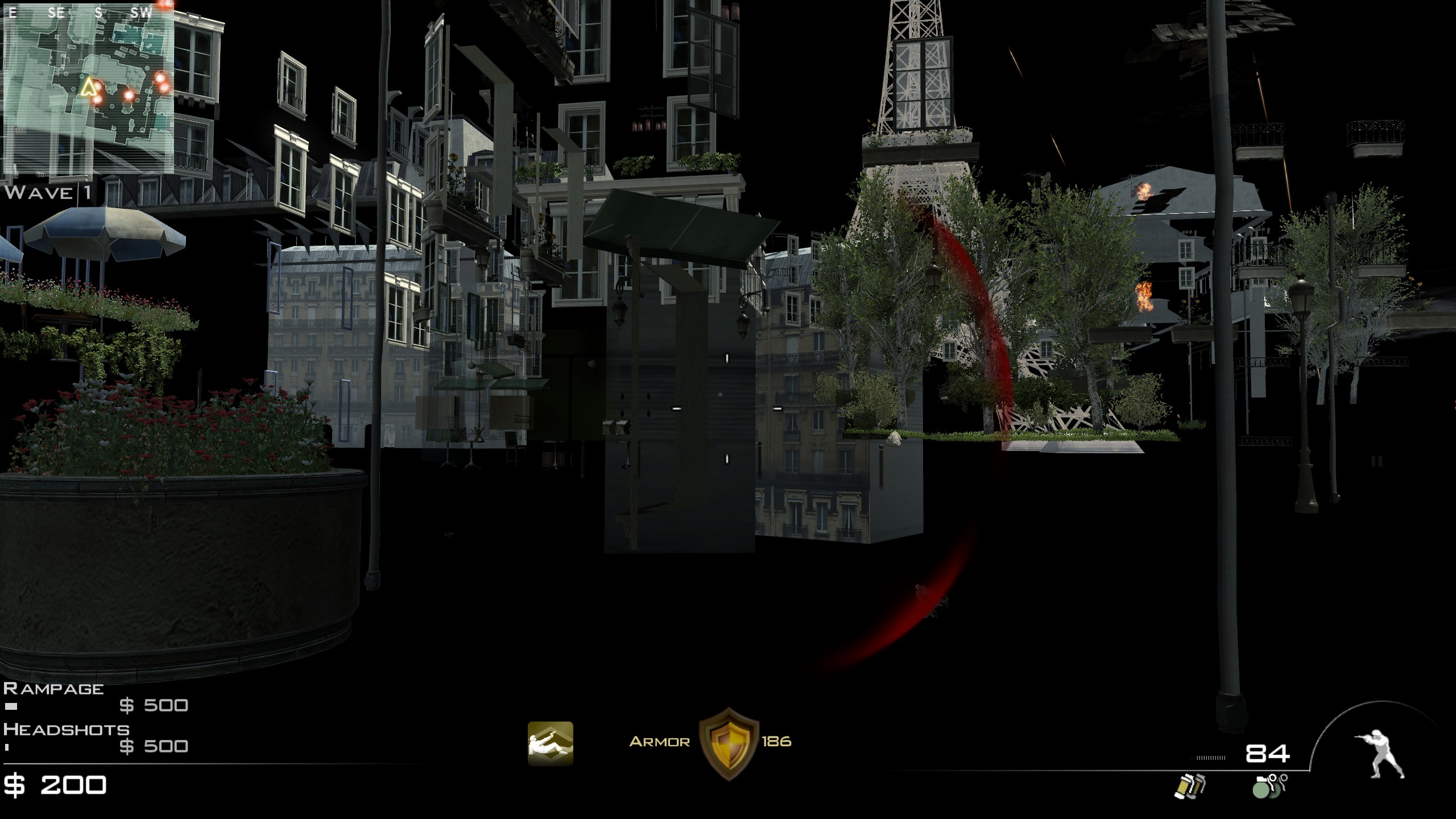

Okee daar ben ik weer. Nog niet aan toegekomen om de pc uit elkaar te halen, maar vandaag op miraculeuze wijze was de kaart weer aanwezig (vakantie gehad?).
Nu netjes weer crossfire aan over 3 kaartjes.. Krijg ik dus de volgende problemen in 3d omgevingen
Afbeeldingslocatie: http://www.imgdumper.nl/uploads5/4f01eec7b0661/4f01eec777456-2012-01-02_00004.thumb.jpg
Afbeeldingslocatie: http://www.imgdumper.nl/uploads5/4f01ef535db39/4f01ef53260a9-2012-01-02_00005.thumb.jpg
In game ziet het er trouwens nog weer anders uit dan op de screenshots. Dan heb ik allemaal strepen, zie opeens andere textures etc
Neem aan dat dit nu gewoon een gevalletje videokaart stuk is ?

Misschien erg ver gezocht maar heb je ook al eens aan de voeding gedacht dat die misschien niet helemaal fris meer is, en die 3de videokaart net teveel stroom trekt wat je voeding niet meer aan kan. Althans ik zou als laatste toch nog eens proberen met een andere voeding puur om voor zekerheid te gaan dat het aan de videokaart ligt.

Roel kan een punt hebben, heb je de combi slot 1 en 4 geprobeerd? Dus de middelste kaart op non actief? Zodoende heeft je voeding het makkelijker. Verder heb ik net hetzelfde geleuter gehad met een crossfire opstelling en waterkoeling. Op een gegeven moment wordt je er helemaal ziek van. Mijn beste gok is trouwens dat je graka overleden is.
