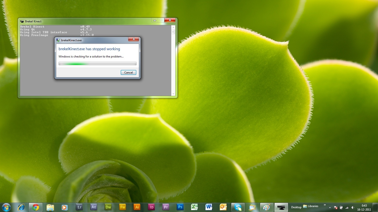

Berkel begin laden, error
Hier zie je dat ik het programma Berkel op wil starten enkel gelijk bij het laden geeft hij een error.

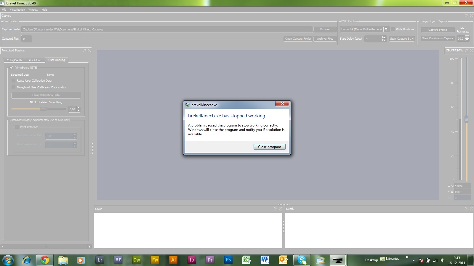

Berkel half geladen, error
Hier zie je dat ik het programma Berkel wil laden en zie je al wat van de interface. Enkel geeft hij nu ook weer een error

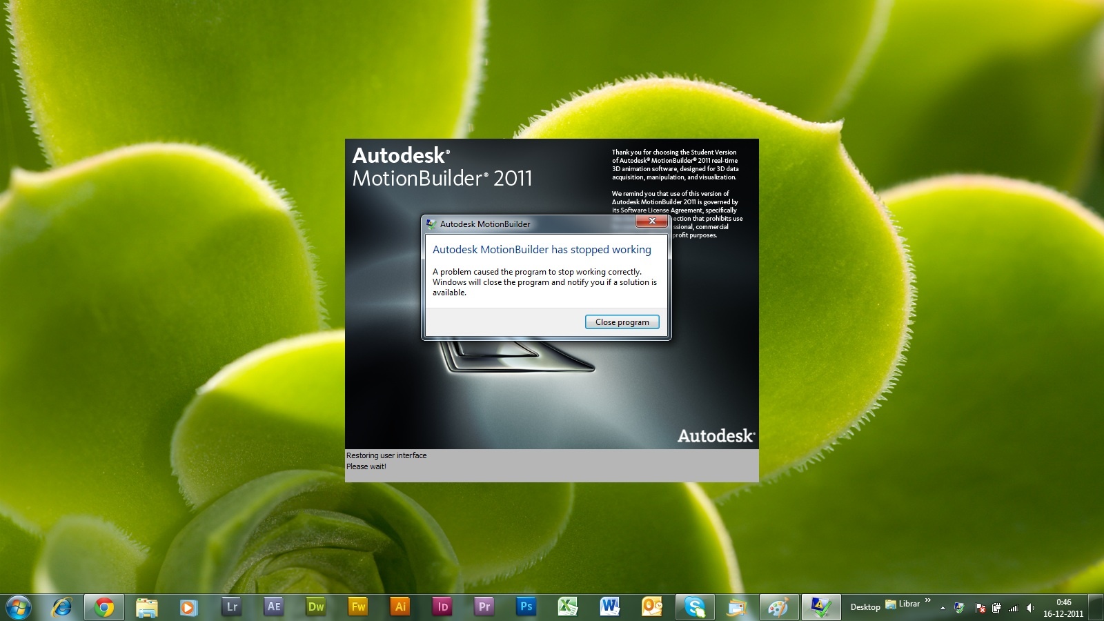

Motion builder begin laden error
Hier start ik het programma Motionbuilder op van Autodesk en die laat altijd gelijk aan het begin dezelfde melding zien.

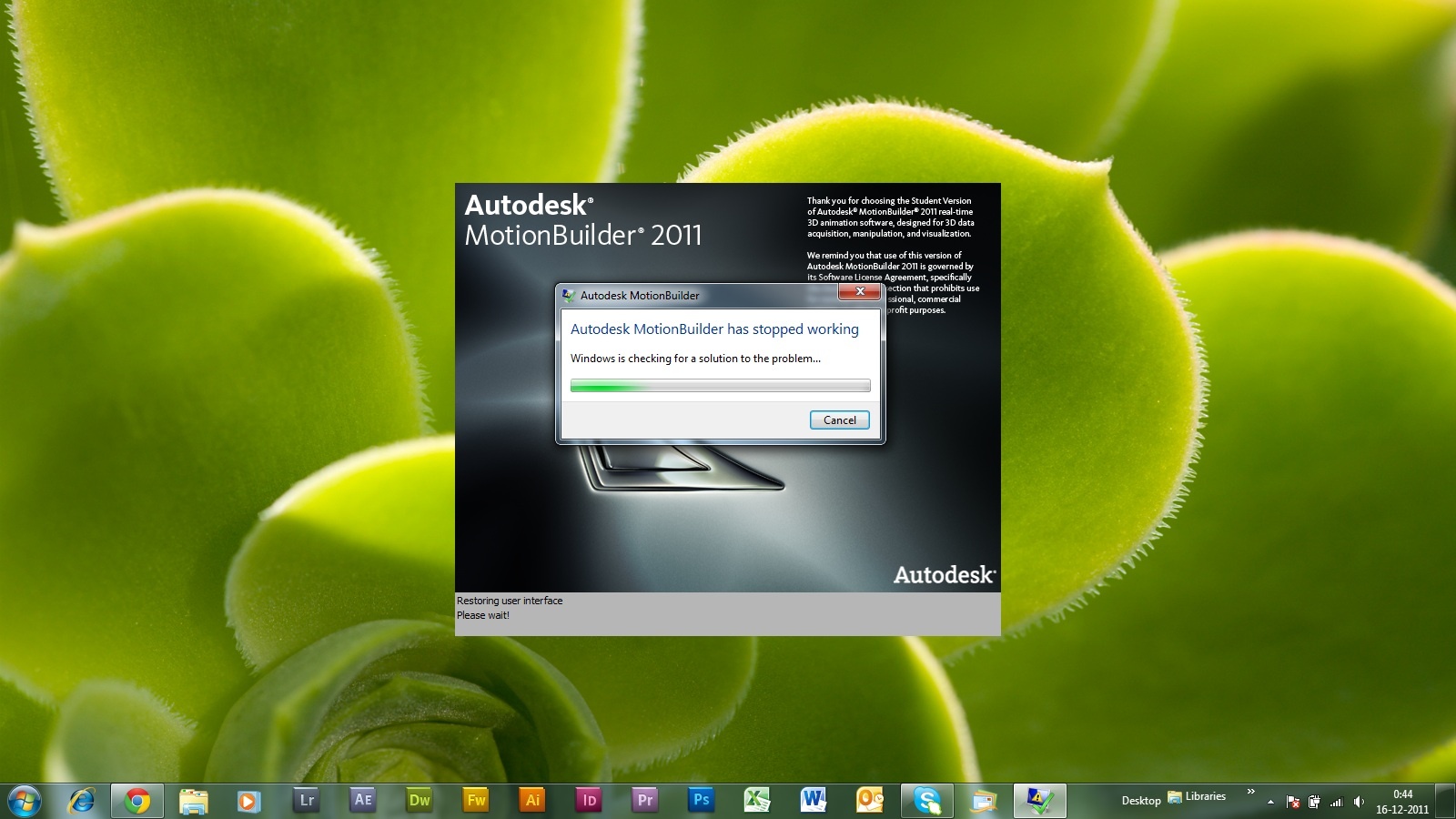

Motion builder begin laden, vervolg error
Hier zie je dat ik het programma Motionbuilder aan het starten ben en de error weergeven wordt. Die vervolgens dus overgaat in de melding 'stopped working'.
