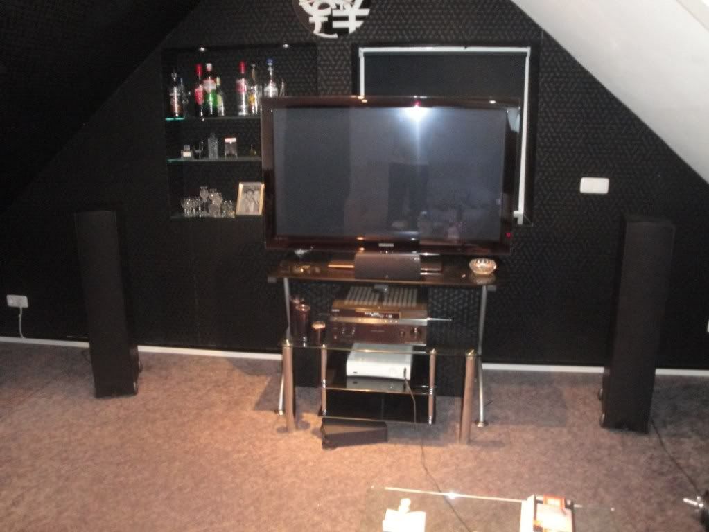

Mijn kamer is niet heel groot. Ik heb een foto om een idee te geven van de situatie. Van de ruimte achter de zit locatie heb ik helaas geen foto.
http://i1126.photobucket....l602/fris0nl/DSC04560.jpg
Achter de zit locatie heb ik 1 tot 1,5 meter ruimte. Ik had altijd 5.1 en ben kort geleden overgestapt naar 7.1. Het verschil kon ik zeker wel merken.
Als ik nu een versterker koop wil ik natuurlijk wel een beetje future proof zijn. Het zal niet lang meer duren voordat de meeste films wél 7.1 bieden. Dan heb ik iig een receiver die dit ondersteunt.

Met die ruimte achter je heb je de afstand tussen surround en surround back groot genoeg om inderdaad 7.1 goed hoorbaar te maken. Overigens de AX-5 is te oud en heeft geen lossless formats. Misschien is deze Pioneer een mooi alternatief? Staat vanaf 329,- of de Yamaha RX-V567 (model vorig jaar) die vanaf 275 euro te vinden is. Beide zijn qua features vergelijkbaar met de Onkyo TX-NR579 die bij 395,- begint.
