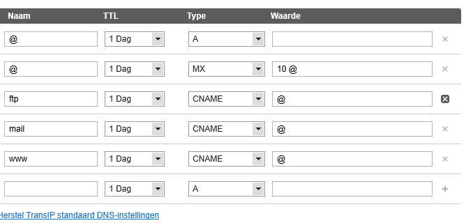

Ik ben wat aan het spelen met Exchange 2010 en een eigen maildomein. Ik heb onlangs een domein geregistreerd bij een domeinboer en DNS-instellingen geforward naar mijn IP. WWW werkt zonder problemen, en mail (via een smarthost) naar buiten toe ook.
Alleen, andersom werkt niet. Via Google Mail krijg ik de volgende foutmelding
Google tried to deliver your message, but it was rejected by the recipient domain. We recommend contacting the other email provider for further information about the cause of this error. The error that the other server returned was: 530 530 5.7.1 Client was not authenticated (state 13).
Poort 110 en 25 staan geforward naar mijn mailserver, en de DNS staat zo ingesteld. Ik vraag me af of dat wel goed gaat zo met dat MX-record?
Afbeeldingslocatie: http://tweakers.net/ext/f/V4nfsLnGgZ5ZMIzunZGIakbr/full.png
Wat mis ik nog in mijn config? Of is het een Exchange issue?

Heb je Anonymous aangezet op de default receive connector?

Nee, dat was idd het probleem. Ik heb me te blind gestaard op dat ik dacht dat het een MX-record probleem was :X

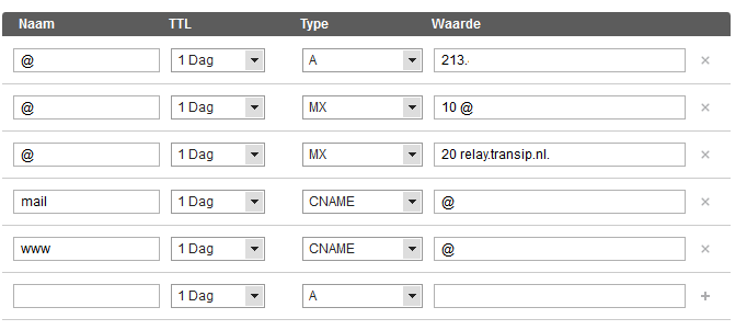

In het verlengde hiervan, ik heb vanavond vanwege nieuwe hardware mijn AD opnieuw ingericht inclusief Exchange. Alleen nu komt weer mijn mail niet aan. De instelling zoals eerder in dit topic aangedragen heb ik natuurlijk ingesteld, alsmede een Accepted Domain, Smarthost en Recipient policy.
Mail van binnen gaat wel naar buiten. Als ik van buiten naar binnen test, volgt er ook niet eens een foutmelding.
Ik heb zo het idee dat het met de relay-instellingen te maken heeft zoals ik die gedaan heb bij Trans IP. Dit heb ik in het verleden getest en als m'n server uit stond kwamen de mails vertraagd binnen. Ik heb dus het idee dat TansIP nog denkt dat m'n server offline is.
Hoe kan ik dat proces versnellen of moet ik gewoon afwachten?
Afbeeldingslocatie: http://tweakers.net/ext/f/CFLykeRBDHKTUxAAfade39vi/full.png
  • CyBeR
CyBeR
Wat je in hebt gesteld gaat niet goed, die MX moet naar een A record verwijzen.
Voor zover ik nu kan zien tenminste, want je bent zo handig geweest om niet te vermelden om welk domein 't gaat dus nu kan niemand er daadwerkelijk iets waardevols over zeggen.

Waarom kan je er niets waardevols over zeggen? Tot vanavond werkte het perfect, voordat ik de herinstallatie deed.

Omdat we dan niet kunnen controleren of alles klopt.

het gaat om het domein schaaij.net
Dat relay-gedeelte heb ik uit de DNS-records gehaald inmiddels.

Je hebt het over batched smtp neem ik aan
een @ in een mx record ?
pleur even wat valide info in die hokjes desnoods rename je ze even naar onzin maar dit is niks omop te gaan
zowiezo zou ik deze ook even doorlopen en een spf record maken
http://www.microsoft.com/...nologies/senderid/wizard/

fish schreef op maandag 23 januari 2012 @ 23:02:
Ja, daarom vroeg ik om 't domein want anders valt er niet te zien of dat goed gaat. Het geval wil dat dat zo is; blijkbaar is PowerDNS wat ze bij TransIP gebruiken zo slim om die @ om te toveren naar het domein; het domein heeft een A record dus dat klopt allemaal.
De SMTP server is verder ook bereikbaar en neemt e-mails aan:

M.a.w., je moet het probleem binnen je mail server zelf zoeken; de logs kunnen je daarbij vast helpen.

CyBeR schreef op maandag 23 januari 2012 @ 23:14:
Okay, daar heb ik wat aan :)
Goed om te weten dat het SMTP-verhaal goed werkt, dan hoef ik daar niet mijn hoofd over te breken. M'n OWA doet ook vaag. Mochten jullie nog tips hebben hoor ik het graag.
Dat van dat @ in het DNS-verhaal van TransIP, zo is dat nu eenmaal altijd zo geweest en blijkbaar by design.
edi 08:20: Mail gechecked. Alle testmails zijn bezorgd en nieuw verstuurde mail komt ook direct aan.
Opgelost? :?
Gisteravond laat nog wel router gereset omdat ik de portforwards had aangepast, denk ik nog net voor de post van Cyber... zou een bokkende router het probleem zijn geweest?
