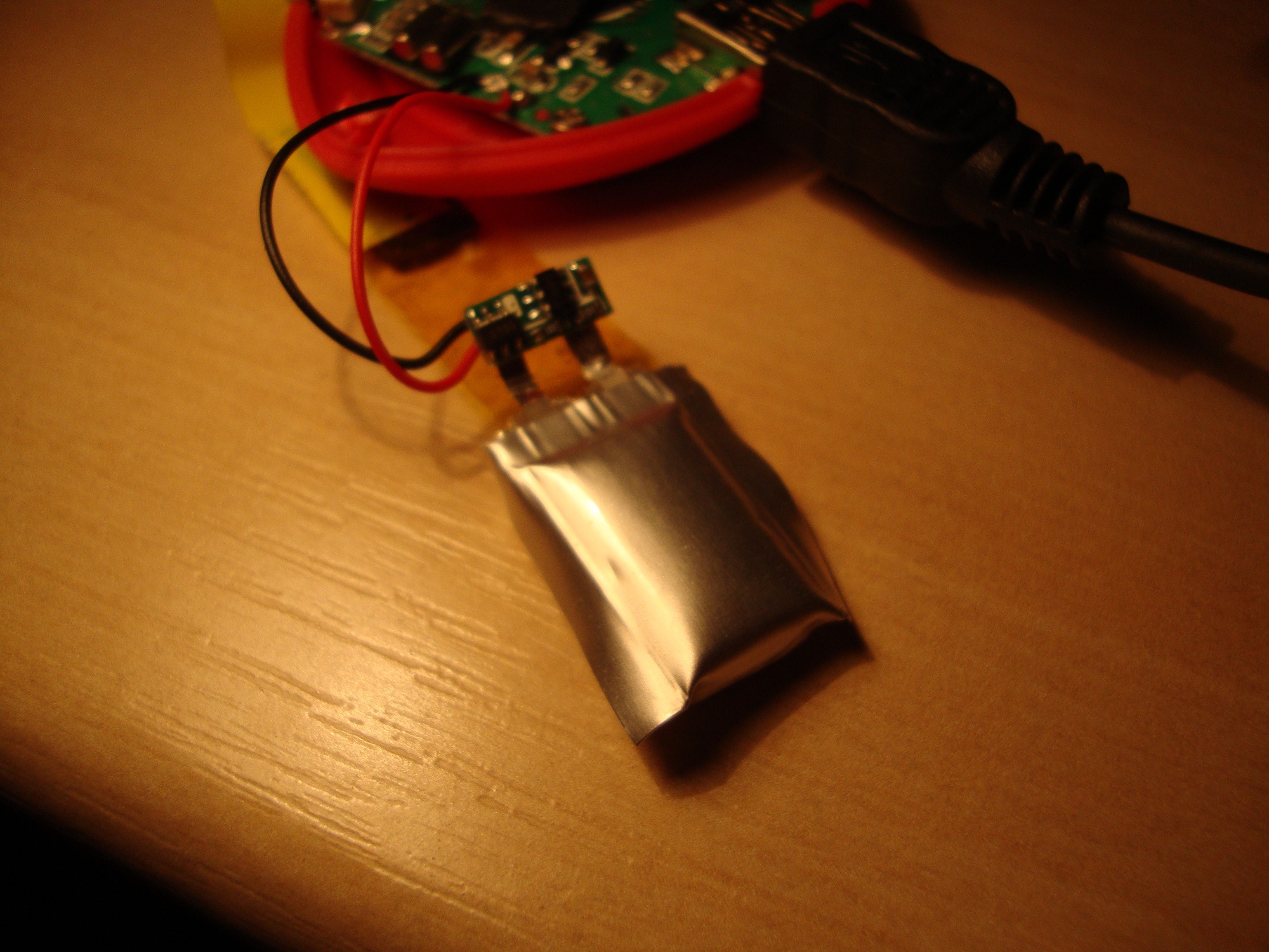

Ik heb laatst deze aangeschaft als cado voor "iemand". Natuurlijk zelf foto's opgezet, waarna ik er achter kwam dat het apparaatje enkel werkte met de usb stekker aangesloten. De bijbehorende batterij was: niet present, of stuk.
Na het ding opengeschroeft te hebben kom ik wat rare electronica tegen, op een ENORM klein stukje PCB tussen de 5V power van de batterij (er staat 5V op de rode draad richting batterij PCB als er power getrokken wordt uit de USB poort) en de zwarte ground.
Afbeeldingslocatie: http://tweakers.net/ext/f/8Pp51xtrXHkhZnZ6OiVZeww5/medium.jpg
Echter tussen de twee polen tussen batterij (zilveren zakje) en PCB meet ik 0.07V ongeveer. Zowel met als zonder USB power op het apparaatje. Dat kleine stukje PCB zal dus het voltage van de batterij (standaard 3.7V) omzetten naar 5V en omgekeerd. Het ding is volgens de omschrijving oplaadbaar :)
Mijn vragen zijn eigenlijk in tweevoud:
- Als een lithium poly batterij van 3.7V slechts 0.07V afgeeft lijkt het mij een defecte batterij... toch?
- aangezien het PCB of de batterij defect zijn, is het mogelijk dat ik er drie 1.5V knoopcellen in serie aan zet?
ik zal indien mogelijk nog wat betere foto's trekken. Dat PCB'tje is zo klein dat ik bijna een macrolens nodig heb
-_-

Die batterij ziet er inderdaad stuk uit (het lijkt wel alsof hij bol staat). Gewoon zeggen tegen DX, met foto erbij, normaal gezien sturen ze gewoon een nieuwe als hij niet te duur is (dan is verzenden duurder dan een nieuwe).

Als je een LiPo tegenkomt die zo bol staat, zou ik maken dat ik dat ding uit m'n huis kreeg, voordat hij ploft of last krijgt van zelfontbranding. Als hij nog maar 0.07V afgeeft is hij stuk (niet te missen ook in die staat). Probeer hem dan ook zeker niet op te laden...
Je kunt het idd wel proberen met 3 knoopcellen of met 3 gewone batterijen ;)

Weg met die batterij!! :P Kun je niet 3 AAA oplaadbare batterijen gebruiken? Dan heb je 3,6V en een oplaadbaar iets. Anders ga je je batterijen verklooien als je gewone batterijen probeert te laden...

het dingetje is maar klein. Met de nadruk op vrij klein. Een enkele AA of AAA batterij gaat er echt niet in passen. Ik mag hopen dat drie op elkaar gestapelde knoopcelbatterijen er wel in passen.

die batterij is volledig op.
wordt deze ook opgeladen via usb?
de laadregelaar zal normale batterijen niet leuk vinden als vervanging

ik hoop min of meer dat het laadregelaartje op het kleine stukje PCB bij de batterij zit. Die wordt ook volledig verwijdert als ik er normale batterijen aan hang.

Het kleine PCB-tje bij de batterij is vrijwel zeker geen laadregelaar, maar een beveiliging voor de Lithium batterij. Dat soort printjes is tegenwoordig vrij standaard. Het is niet meer dan een beveiliging tegen te ver opladen (brandgevaar bij Lithium) en soms ook tegen te diep ontladen, wat vaak tot onherstelbare schade leidt.
Ook al omdat er slechts twee aansluitdraden zijn voor zowel laden als ontladen, geeft al aan dat het printje geen laadregelaar is.
Als het ding zonder verdere elektronika op een 5V USB poort wordt aangesloten, gaan ze er zeker van uit dat de beveiliging op tijd ingrijpt. Slordig, maar goedkoop.
Ik vermoed dat de hoofdprint geschikt is om zowel op 3.7V (van de batterij) als op 5V van de USB poort te werken (als evt. de beveiliger de batterij heeft onderbroken).
In ieder geval: ik zou die lithium batterij weggooien, geen risico's mee nemen.
Ik heb nog wel een 1cell lipo liggen van 170mah (zo uit het hoofd, kan ook 130mah zijn). Hoeveel mah is deze? Als je die wil stuur ik ze graag op. Geef mss afmetingen van deze ook door dan meet ik deze die ik nog liggen heb ook es na en weet je direct of het zal passen.
Edit: laadregelaar voor lipo kun je toch niet op nimh of nicd cellen gebruiken?

Gast, die lipo staat bol! Die's hartstikke dood, ik zou hem asap je huis uit werken.
