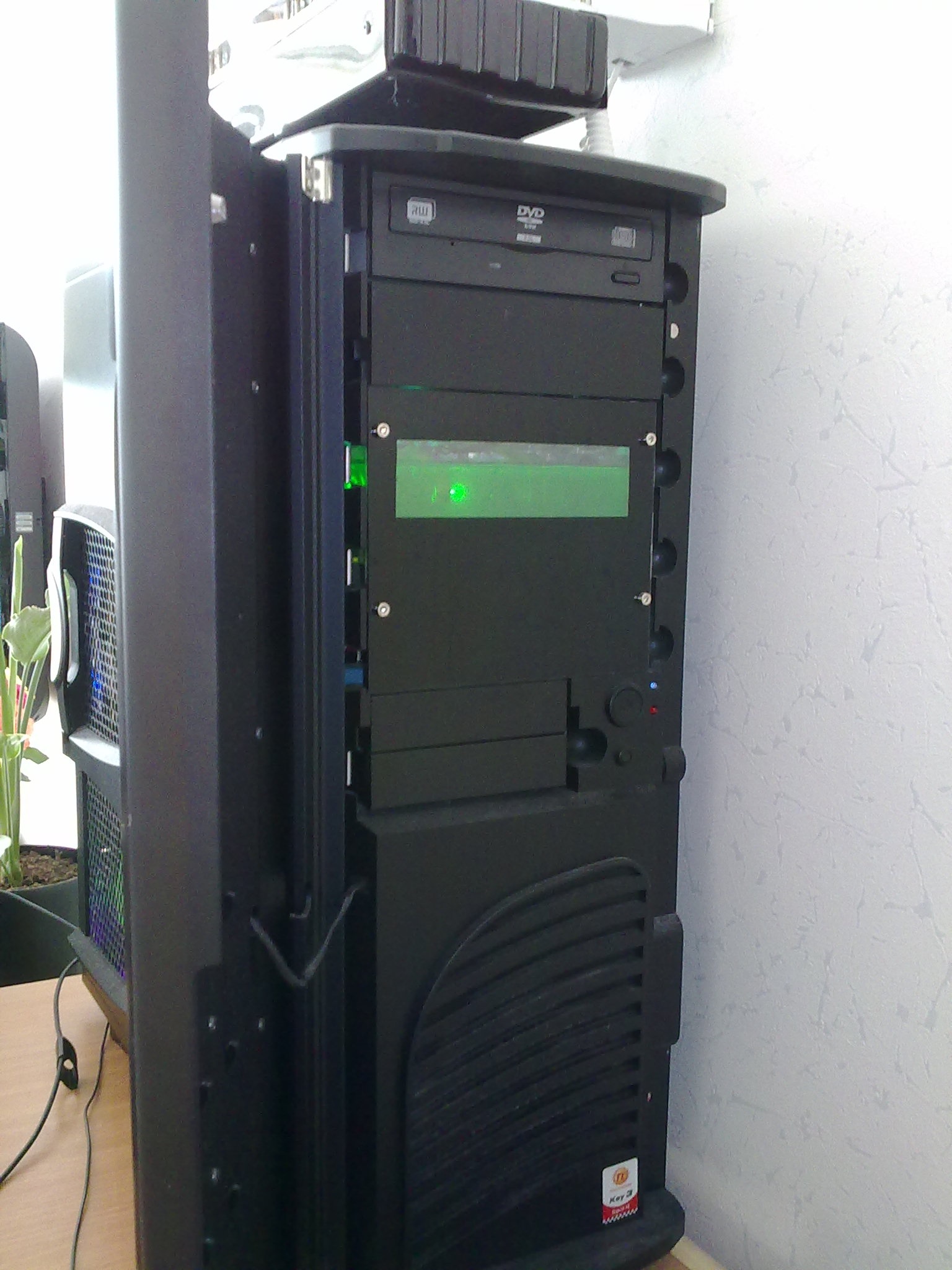

wat heb ik hier allemaal precies voor nodig ? en het liefst zou ik dat bakje waar het troep in gaat aan de voorkant zodat ik wat makkelijk in de gaten kan houden etc, en niet dat t aan de binnenkant van me kast zit
zoals dit >> klik << alleen dat blokje moet niet al te super groot zijn
maar het moet wel weer allemaal kunnen passen in een corsair 600T (die komt er binnenkort ook aan)

zo´n bayreservoir heb je al voor 2 tientjes van Alphacool. En die heb je ook in 1 slot versie, dus even groot als je dvd-brander.
ah dat klinkt goed
