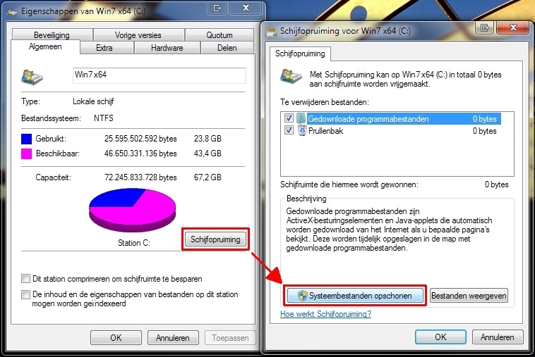

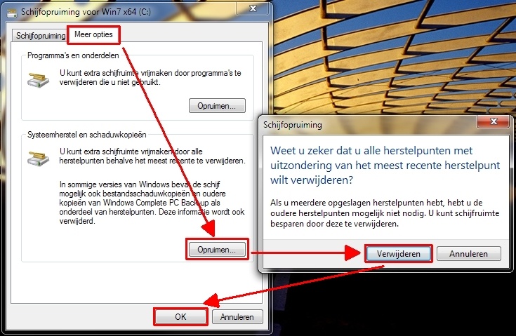

luuksnijmegen schreef op woensdag 07 december 2011 @ 00:12:
PAgefile heb ik als t goed is op een andere schijf. Hoe gooi ik de Temps ergens anders op? Als ik nu een Thinclient zoek van W7 dan, die is iets van 16 gb, dan moet ik ruimte hebben toch?
Je kan in Windows 7 nog aardig wat ruimte besparen na een volledige installatie van Windows7 + progs,
- Pagefile uitzetten of naar andere HDD cq. RAMdisk verplaatsen
- Hybernate helemaal uitzetten zodat hybernate-file weg is van C:\
- Niet gebruikte Windows-onderdelen verwijderen bij schijfopruiming > systeembestanden opschonen > Meer opties tabblad*
- Bij schijfopruiming > systeembestanden opschonen > Meer opties tabblad > Systeemherstel & schaduwkopieën regelmatig legen*
- De Tempmap van Windows verplaatsen naar andere HDD/RAMdisk
- De Tempmap van je normale useraccount verplaatsen naar andere HDD/RAMdisk
- De Tempmap van het Administrator-account op de andere HDD zetten. (geen RAMdisk gebruiken hiervoor!)
- De map IE > tijdelijke internetbestanden verplaatsen naar andere HDD/RAMdisk
- Diskcache van Firefox cq. Opera op andere HDD/RAMdisk zetten
- Genoeg werkgeheugen plaatsen en een RAMdisk gebruiken (google: Dataram).
Afbeeldingslocatie: http://tweakers.net/ext/f/0EOZf20XKO3Tvn0mtHBmn15n/medium.jpg Afbeeldingslocatie: http://tweakers.net/ext/f/G2txKO0GITwljI33nZqCfsOj/medium.jpg
Er zullen nog wel meer tips zijn, maar die gebruik ik zelf niet.
Hoe je Tempmappen verplaatst, dien je even te googlen. Er zijn pagina's volgeschreven over hoe dit te doen, evt. in het Engels. ;)
[ Voor 5% gewijzigd door bitshape op 07-12-2011 00:49 ]
