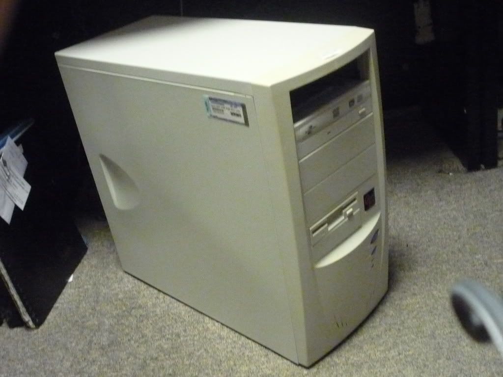

Even ter informatie: de huidige PC-kast van mijn ouders is een generieke kast, die oorspronkelijk wit van kleur was (maar nu gelig verkleurd is). Deze heeft alleen aan de achterkant ventilatieopeningen: aan de voor-, boven- en zijkanten is deze gesloten. Wat case fans betreft, heeft deze alleen maar een 120 mm case fan aan de achterkant. Het is dus zo'n soort kast: klik hier! Vanwege het feit dat deze kast vrijwel helemaal afgesloten is, zou men denken dat deze het best bestand is tegen stof, maar helaas blijkt dat niet zo te zijn. Na een schoonmaakbeurt is hij doorgaans snel weer vol. Misschien dat dit ligt aan het feit dat zo'n kast meer outtake dan intake heeft, wat stof schijnt aan te trekken? Het gekke is dat de PC-kast zelf ook nog in een bureaukast staat (met de achterkant van het bureaukastje verwijderd, om ervoor te zorgen dat de PC genoeg verse lucht krijgt en er niet zo snel overhitting optreedt), wat toch ook een beetje tegen stof zou moeten beschermen (maar dat is niet zo). Dit kastje staat wel dicht bij de grond (wat het kwetsbaarder maakt voor stof), maar er is wegens plaatsgebrek helaas geen optie om de PC ergens anders te plaatsen.
Nu sta ik dus voor de vraag: wat voor type kast kan ik dan het beste aanschaffen? Eentje die net zo gesloten is als hun huidige kast, of toch eentje die meerdere ventilatieopeningen heeft (en er zo dus meer intake dan outtake is, wat ondanks de stoffige omgeving dan misschien toch minder stof tot gevolg heeft)? Ik denk wel dat áls ik voor een kast met meerdere ventilatieopeningen moet gaan, ik het beste eentje uitkies die géén ventilatieopeningen aan de bovenkant heeft, want daar hoopt zich doorgaans het meeste stof op (wat de buitenkant betreft). De zijkanten zijn minder een probleem. Het stomme is alleen dat kasten waarvan de bovenkant dicht is tegenwoordig blijkbaar dun gezaaid zijn, dus dan moet ik kiezen uit een beperkt aanbod on-line (waarvan het merendeel ook nog uit suffige kasten bestaat) of wéér een generieke kast (ook suffig) halen bij de plaatselijke PC-boer. Een industriële kast is in ieder geval geen optie, onder andere vanwege het riante prijskaartje dat daar aan hangt.
O ja, ik weet ook dat er stoffilters bestaan, maar ik vraag me af in hoeverre deze handig zullen zijn? Deze zullen uiteraard snel vol zitten. Is het niet zo dat wanneer ze dan vol zitten, ze de PC gemakkelijker van verse lucht zullen onthouden dan ventilatieopeningen zonder stoffilter (en er dus eerder overhitting ontstaat)? Daarnaast onderhouden mijn ouders hun PC eerlijk gezegd amper (vooral omdat ze het druk hebben), dus het is niet te verwachten dat ze de stoffilters dan in de gaten zullen houden en deze ook zullen schoonmaken. Ikzelf woon allang niet meer thuis, dus ik vind het een beetje veel gevraagd als ik daar dan wekelijks of maandelijks maar voor moet opdraaien. Zoals het nu is, wordt de PC om de paar maanden schoongeblazen, maar dat is eigenlijk te weinig. Dus, met dat in het achterhoofd: wel of geen stoffilters?
Dat was alles, denk ik. Als jullie nog meer moeten weten om een goed oordeel te kunnen vellen, vraag het dan maar gerust. Ondertussen alvast hartelijk bedankt aan degenen die me hier wat advies over kunnen geven. _/-\o_

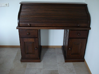

Pc op een andere plaats zetten dan in dat bureaukastje.
Dan maak je een soort kooi wat ruim over de pc heen past.
Die kooi bestaat voor het grootste gedeelte uit fijnmazig filter materiaal.
Als dat enigszins in het zicht staat is het duidelijk te zien wanneer die gereinigd moet worden en het is eenvoudig de kooi er even af te halen en elders de stofzuiger er over heen te halen. Zo houd je het meeste stof buiten de pc en hoef je de binnenkant niet al te vaak schoon te maken.
Toch zou ik de openingen van de intake fans ook nog ff een stoffilter voorzetten.
Ik denk dat deze manier én efficient is én weinig kost.

De bureaukast waar de huidige PC van mijn ouders in staat, is niet helemaal afgesloten: de deur dicht niet helemaal af (waardoor er toch kiertjes zijn te bespeuren) en de "achterste muur" van de kast is er uit gehaald om de airflow te verbeteren. Het hele bureau op zich staat wel tegen de muur aan, dus het gat kijkt dan ook uit op de muur. In het oude topic (waar ik in mijn beginpost over sprak) heb ik gelezen over tochtstrips, die zal ik halen (of misschien heeft mijn vader er nog een paar liggen) en tegen de deur aanplakken. Ik ben benieuwd hoe veel verschil dat zal gaan uitmaken, wat stof betreft!
De deur van de bureaukast wordt trouwens niet vaak opengedaan: alleen 's morgens (om de computer aan te kunnen zetten) en 's avonds (om de computer uit te kunnen zetten).

Je schreef dat hij in een bureaukastje staat. Staat dat dan in de keuken?
Ja, mijn ouders hebben zo'n klassiek ogende bureaumeubel met rolluik in hun keuken staan. Het ziet er ongeveer zo uit: klik hier (plaatje gevonden via Google Images). De computerkast staat dan in het kastje linksonder.
Verwijderd schreef op woensdag 07 december 2011 @ 00:40:
Wel als hij dan weer in het kastje moet dan kun je aan de voorkant een gazen deurtje maken en aan de achterkant een verwijderbaar gazen paneel. Desnoods gewoon een horretje van aluminiumframe met scharniertjes wat netjes afsluit. Zo houd je het meeste stof direct uit het kastje. Wat er niet in komt hoef je er ook niet uit te halen. Zo beperk je de vervuiling tot het minimum en is schoonhouden makkelijk uit te voeren door regelmatig even de horretjes af te zuigen. In het kastje duiken en de computer van binnenschoonmaken is zo veeel minder vaak nodig.
Hee, dat is een goed idee! :D Het hangt onder andere van de smaak van mijn ouders af of ze een gazen deurtje aan de voorkant zouden willen hebben (ze hebben dan wellicht liever tochtstrips aan de voorkant), maar een gazen paneel aan de achterkant lijkt me geen probleem. Er is toch niemand die ooit de achterkant van de bureaumeubel ziet (want die staat tegen de muur aan), buiten de luttele keren dat er met de stofzuiger stof verwijderd wordt daar.
Ik heb even in Paint een voorstelling gemaakt van hoe een gazen paneel er uit zou kunnen komen te zien:
Afbeeldingslocatie: http://i170.photobucket.com/albums/u272/Thanatos1985/gaas_kast2.png
Ik hoop dat ik het zo goed begrepen heb. :o
De computerkabels moeten dus wel door het gaas heen uiteraard. Er zijn dan twee opties (als ik het goed heb): één waarbij de kabels nog zo door het gaas kunnen, of één waarbij er voor de kabels een gat in het gaas moet worden gemaakt. Welke van de twee opties lijkt jou het verstandigst (ook gelet op de airflow in het bureaukastje zelf)? Mijn gevoel neigt ernaar dat de tweede optie waarschijnlijk het verstandigst is (die met het gat). Of zouden beide opties elkaar amper ontlopen? Misschien is het ook een no-brainer, maar ik wou het voor de zekerheid toch maar even vragen. Oh, en wie weet, misschien kan ik voor delen van het gaas ook nog een stoffilter gebruiken. :P
[ Voor 197% gewijzigd door Duysterwald op 08-12-2011 01:43 . Reden: Had te vroeg op 'Enter' geduwd, heb nu pas bericht helemaal af. :x ]

Wat betreft de gazen panelen.
Voor de achterkant
Maak van wat latjes een raamwerk wat precies in dat kastje past.
Maak tenminste één zijde (bijv onderkant) van een bredere lat
maak een uitsparing voor de kabels in die bredere lat, aan de buitenkant van die lat, zodat je die over de kabels heen kunt zetten ipv kabels/stekkers er door heen te moeten proppen. Eventueel kun je in het midden nog een extra latje doen zodat je een H profiel krijgt. Die middenstijl kun je dan het ding makkelijk aan vasthouden.
Zo’n raamwerkje kun je heel eenvoudig zelf maken van wat latwerk en schroeven. Kost niks.
Dan span je er horregaas tegen en klaar.
Waarschijnlijk moet je nog wel in het kastje zelf een paar dunne latjes aanbrengen als sponning waar dit paneeltje tegen rust. Het paneeltje kun je vastzetten met 2 klosjes ervoor of een soortgelijke oplossing. maak dat je het makkelijk kunt demonteren.
Voor de voorzijde
Maak wedrom een raamwerkje van hout of koop bij de doe hetzelver materiaal om dit van aluminium te doen.
Die onderdeeltjes kun je allemaal los kopen als ik het wel heb. Zo maak je simpel een horretje op maat. ook heb je eenvoudige plastic scharniertjes bij dit soort systemen, waarbij als het deurtje openstaat je het zo uit de scharniertjes omhoog kunt trekken.Dit scharnierende deurtje monerr je achter het bestaande deurtje. Ook hietr moet je misschien even een sponningtje maken met 4 dunne latjes.
Op deze manier zit de hele computer altijs in een afgesloten maar goed geventileerde kamer. Toch kun je zo eenvoudig de computer bedienen als het nodig is door dat deurtje. (Beste is het kastje tijdens gebruik op een kier open te zetten voor voldoende beluchting)
Dit alles is niet moeilijk en niet kostbaar. Je moet het alleen even netjes uitvoeren.
Voor de achterkant kun je zoiets maken in het klein, alleen dan met een bredere lat aan de onderzijde met een kabeldoorvoer.
Afbeeldingslocatie: http://img3.imageshack.us/img3/1848/imag0142l.jpg
Dit horretje is van één van mijn slaapkamers. Zoiets kun je maken voor de voorzijde.
(Op deze heb ik een extra houtenlatje gelijmd waar de scharniertjes op gemonteerd zitten. Ik heb dit zo gedaan om het passend te maken voor een bepaalde oplossing. Je kunt echter verschillende profielen voor horretjes kopen, waarschijnlijk kun je af zonder iets verder aan te passen)
Afbeeldingslocatie: http://img535.imageshack.us/img535/7451/imag0134q.jpg
Afbeeldingslocatie: http://img220.imageshack.us/img220/6365/imag0135y.jpg
Afbeeldingslocatie: http://img835.imageshack.us/img835/4671/imag0138l.jpg

Nou, mijn ouders hebben het doorgaans erg druk, waardoor schoonmaakwerk in huis er wel eens geregeld bij in schiet - en dit geldt dan met name voor de computer, dat vergeten ze eigenlijk gewoon stelselmatig. Als ik er niet af en toe naar omkeek (wanneer ik bij hen op bezoek ben), was de computer inmiddels allang verstikt in de stof en gaar geweest. Maar je hebt gelijk, ik kan er niet altijd voor ze zijn en dan zullen ze het toch op een gegeven moment eens zelf moeten doen.
Ik zal dat gazen paneel achterin de bureaukast gaan installeren, dat lijkt me echt de goedkoopste en meest praktische oplossing (de andere alternatieven zijn inderdaad aan de dure kant of te omslachtig, en dat lijkt het me niet zo waard). Daardoor wordt het voor hen in ieder geval minder schoonmaakwerk dan het tot nu toe voor mij is geweest. Een kwestie van even het paneel schoonzuigen met de stofzuiger, dan hoeven ze eigenlijk niet bij de hardware te komen want ik stel me voor dat het door het gazen paneel héél lang gaat duren voordat zich op de hardware zo'n dikke laag vormt als tot nu steeds het geval is geweest. Ik ben ieder geval benieuwd naar hoe het vanaf dan zal gaan! :)
Verwijderd schreef op donderdag 08 december 2011 @ 18:42:
*knip*
Wow, hartstikke bedankt voor de uitgebreide uitleg - en met foto's ook nog! :*) _/-\o_ Ik heb het uitgeprint en zal er zo snel mogelijk mee aan de slag gaan (hopelijk zal m'n vader ook de tijd vinden om me er een beetje mee te helpen als het nodig is, want het zou voor mij de eerste keer zijn om zoiets in elkaar te knutselen)! 8)
Het lijkt er dus op dat de oplossing voor het stofprobleem gevonden is: een gazen paneel in combinatie met een goede, gefilterde computerkast waar overdruk in is moet voldoende zijn om de ergste stof buiten de deur te houden. Mocht het dan op de één of andere manier toch nog misgaan, dan kan ik altijd nog één van de andere suggesties in dit topic proberen. ;) Voorlopig heb ik in ieder geval genoeg informatie wat dat betreft (al hoop ik dat ik in de toekomst nog een reactie mag ontvangen van MartijnLoarne over de Antec 300 ;)) - iedereen nogmaals bedankt voor het geduld, de tijd en de moeite, ik heb er heel veel aan! :D
