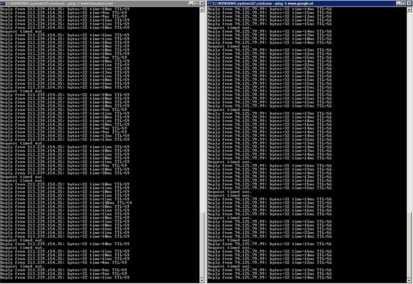

en als je echt last van packetloss hebt ziet het er zo uit:
Afbeeldingslocatie: http://tweakers.net/ext/f/9cHqTUqAAubk3raCPJTleuKz/medium.jpg
en zou je dat dus met een simpele continuous (standaard) ping kunnen zien.
