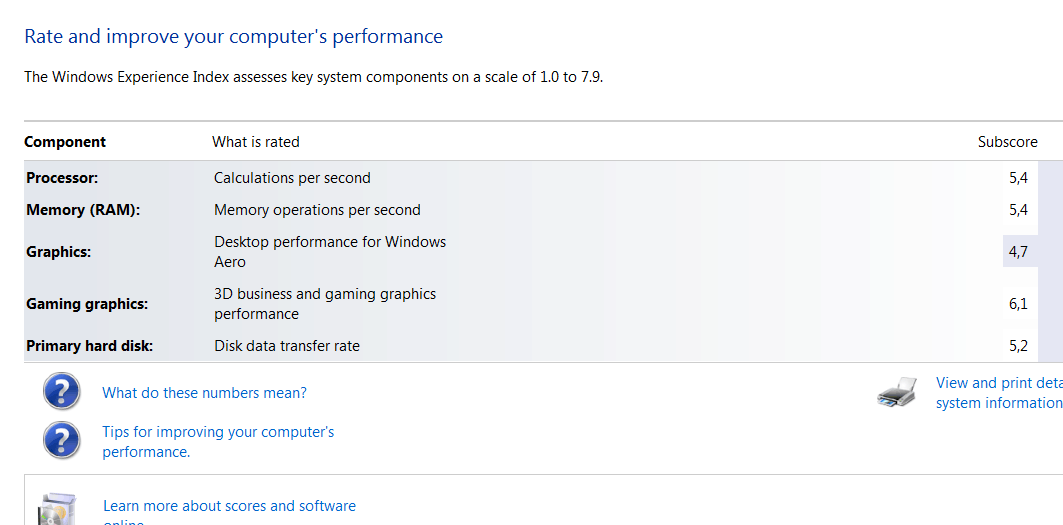

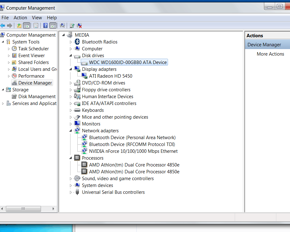

Hieronder apparaatbeheer en de prestatie index.

Klopt jouw hardwarelijstje wel? De HD in het lijstje is een Maxtor van 250GB, terwijl jouw schermprintje een Western Digital van 160GB aangeeft.
De prestatie-index van de harde schijf is matig, maar dat lijkt mij niet de boosdoener.
De grafische eigenschappen zijn goed voor het afspelen van HD content.
Jouw processor en geheugen prestatie-index geeft een stuk minder aan dan die van mijn computer (van het merk goedkopie) van bijna 4 jaar oud.
Ik denk dat dat komt doordat je maar 2GB ram in jouw computer zitten. Het kan zeker geen kwaad om dat op te hogen naar 4GB.
Kan je daarnaast eens kijken in de Resource monitor? (Taakbeheer -> Tabblad Performance -> Knop Resource monitor)

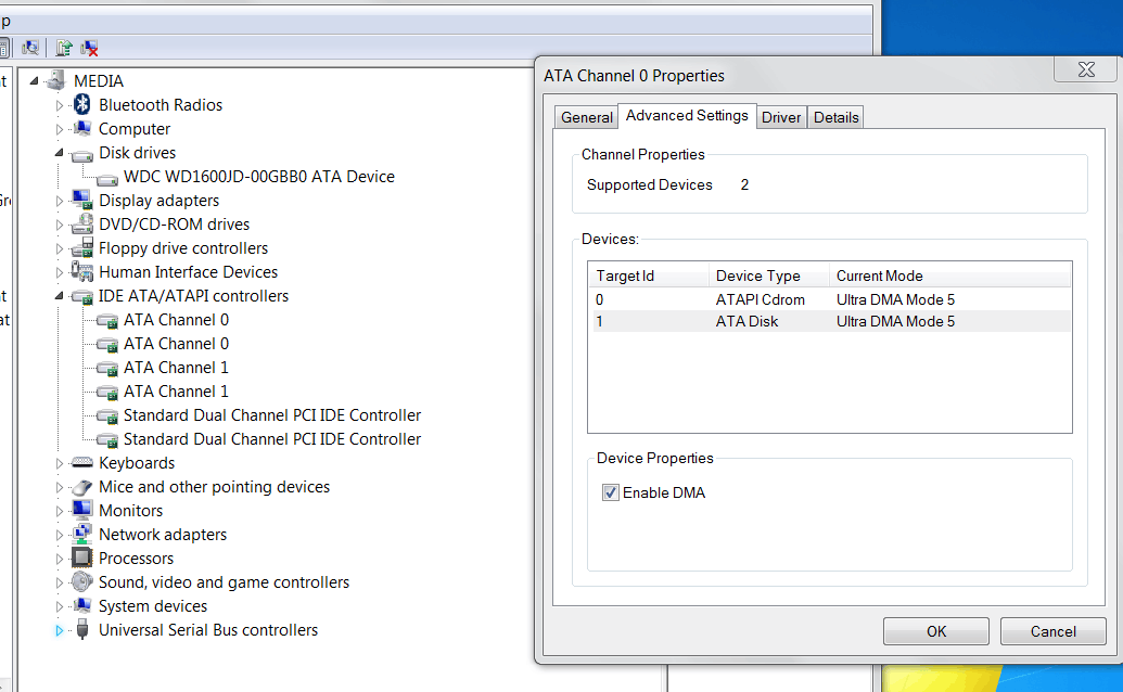

Installeer eens een nieuwe bus-driver voor je ide/sata kanaal en controleer of de IRQ niet toevallig gedeeld is met je netwerkcontroller. Zou wel extreem toevallig zijn, maar kan natuurlijk voorkomen. :)
(Zeldzame) retrogames en meer --> Aangeboden op V&A
  • Athome
  • Laatst online: 10:32
Controleer ook dat voor je HDD DMA aan staat. Dit zou standaard wel zo moeten zijn.

DMA settings gecheckt staat gewoon goed.
Forum
DMA
Ook de IRQ's heb ik gecheckt en die zijn tot zover ik kan zien niet hetzelfde.
ik heb nogmaals de Nforce drivers (including bus drivers) geinstalleerd.
Maar evenmin veranderd het niks.
