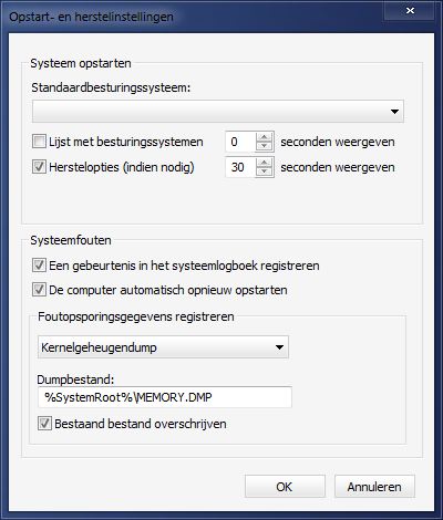

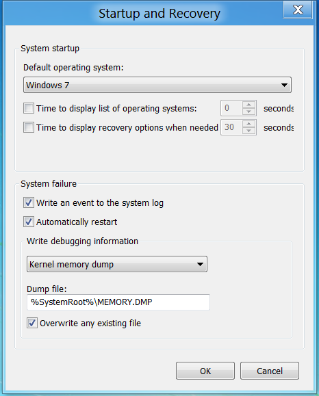

Dus heb ik de schijf weer ingeplugd en Windows 8 Dev Preview opgestart, hier heb ik in "Startup and Recovery" , Windows 7 als default gezet en "Time to display list of operating systems" uitgevinkt.
Afbeeldingslocatie: http://www.imgdumper.nl/uploads5/4ed402a05c886/4ed402a05c49c-Startup_and_Recovery.thumb.jpg
Opnieuw opgestart, maar krijg nu de bootmanager van Windows 7, met de keuze uit Widows Developer Preview en Windows 7.
Toen in Windows 7 naar Opstart- en Herstelinstellingen gegaan om te kijken hoe het er hier uitzag, maar hier kan ik geen standaardbesturingssyteem kiezen.
Afbeeldingslocatie: http://www.imgdumper.nl/uploads5/4ed403ccd605a/4ed403ccd5c74-Systeemeigenschappen.thumb.jpg

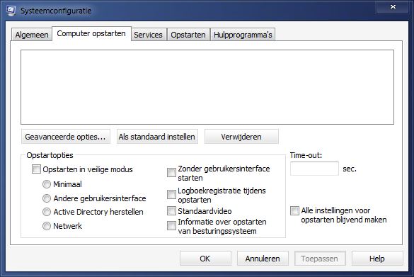

Hierna MSConfig opgestart, onder het kopje "Computer opstarten" zijn geen besturingssystemen te bekennen, en ik kan klikken wat ik wil geen één van de knoppen of vakjes reageren, er gebeurd gewoon niks.
Afbeeldingslocatie: http://www.imgdumper.nl/uploads5/4ed40515464af/4ed40515460c6-MSconfig.thumb.jpg

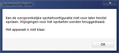

Onder het kopje Algemeen "Normaal opstarten" aangevinkt en op OK geklikt, maar kreeg hier een vage foutmelding op.
Afbeeldingslocatie: http://www.imgdumper.nl/uploads5/4ed4055304627/4ed4055304240-Apparaat_is_niet_klaar..thumb.jpg

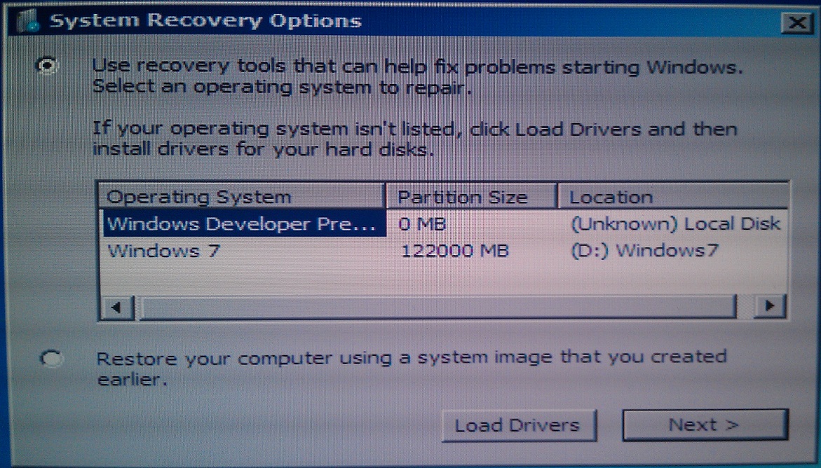

Nu dit allemaal niet had gewerkt ging ik een stap verder en pakte een Windows 7 Repair CD erbij.
En dan valt mij een aantal dingen op. Partitie groote van Windows Dev Pre is 0MB en locatie is unknown.
En Windows 7 staat ineens op (D:)

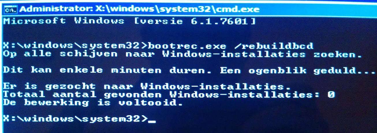

En we gaan weer verder, in cmd voer ik de commando "bootrec.exe /fixmbr" uit start opnieuw op geen resultaat. Nou volgende dan "bootrec.exe /fixboot" , start opnieuw op maar helaas weer niks veranderd.
Oké, dan gaan we hardcore en doen "bootrec.exe /rebuildbcd" , maar helaas dit gaat niet werken want er kunnen geen Windows-installaties gevonden worden.
Afbeeldingslocatie: http://www.imgdumper.nl/uploads5/4ed406ed773d7/4ed406ed68592-IMAG0386.thumb.jpg
Krijg je dat met of zonder aangesloten 750GB schijf?

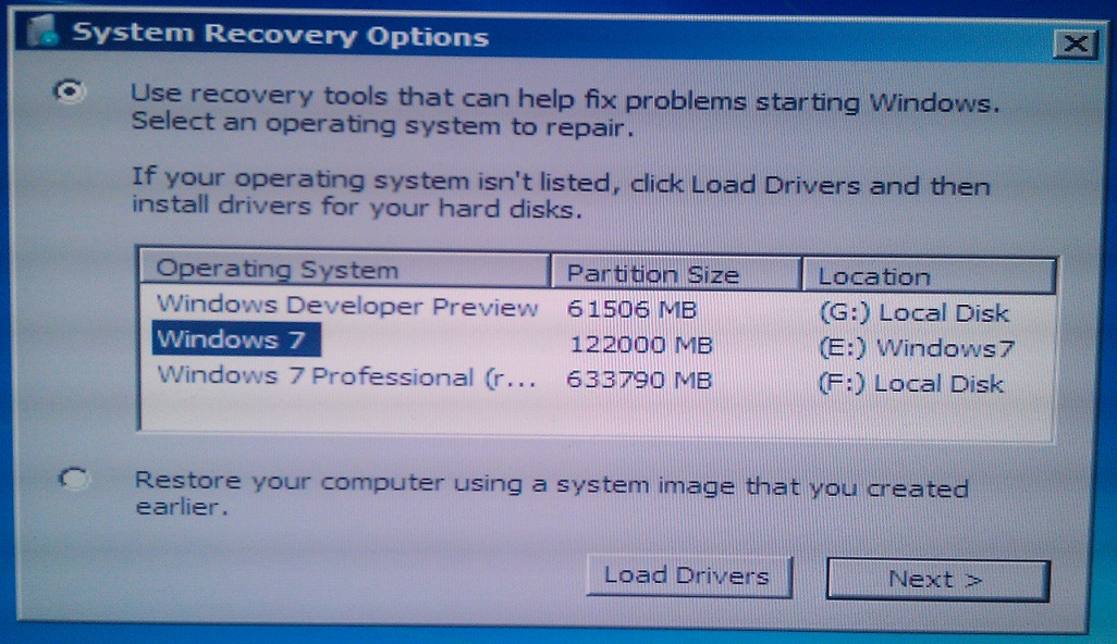

Ditmaal repair CD opgestart met externe schijf aangesloten en kreeg toen meteen al een melding dat er fouten waren en deze mogelijk automatisch herstelt konden worden, op oké geklikt. Opnieuw opgestart en nu heb ik nog een optie erbij namelijk de Windows 7 installatie die al op de externe schijf stond.
Dus nog een keer repair CD erin, nu worden er dus 3 besturingssysteem gezien op partitie (G:) , (E:) en (F:) , weer geen (C:).
Nogmaals "bootrec.exe /rebuildbcd" geprobeerd, maar er worden weer geen besturingssystemen gevonden.
Afbeeldingslocatie: http://www.imgdumper.nl/uploads5/4ed4114c0f937/4ed4114bf3d96-IMAG0388.thumb.jpg
En om het even de verduidelijken, de Windows 7 installatie die op mijn SSD staat, start gewoon op wanneer de externe schijf niet aangesloten is.
