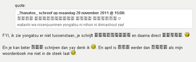

FYI, ik zie yongatsu er niet tussenstaan, je schrijft にせんじゅうにねん en daarna direct ににほんに. :P
Als je 't trouwens helemaal in 't にほんご wildan kanje やった schrijven in plaats van yay :). En april is しがつ eerder dan よんがつ als mijn woordenboek me niet in de steek laat :).
Leuk dat je naar japan gaat trouwens, ben jaloers. Hoe vlot is je Japans?

Hier thuis op mijn pc zie ik alleen maar blokjes trouwens :( - nog een reden waarom bijvoorbeeld Japanse tekens niet handig zijn - niet iedereen heeft de fonts met de benodigde unicode glyphs geinstalleerd staan.
Intentionally left blank

crisp schreef op maandag 28 november 2011 @ 21:52:
Probeer je browser es in UTF-8 te zetten ;).
Ik kon Japanse tekens lezen hier vóór ik een Japans lettertype geïnstalleerd had.

Borromini schreef op maandag 28 november 2011 @ 21:55:
Dat maakt niet uit hoor, ik heb hier simpelweg geen 'supplemental language support' geinstalleerd staan (winXP), dus mijn fonts missen gewoon die glyphs.

crisp schreef op maandag 28 november 2011 @ 22:06:
Ok. Linux hier :P.
